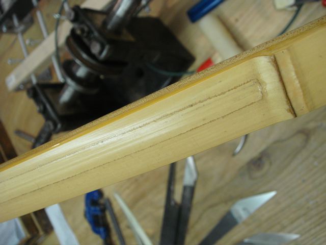

Zur Diskussion um Bambusbögen in der Kälte ein aktueller Erfahrungsbericht aus Ultima Thule:
(Mehr Bilder unter http://gallery.me.com/ibel#100053 )
Gekauft im Mai letzten Jahres, in diesem Winter im Vollauszug gebrochen.
Mögliche Ursache: Während das dōjō geheizt ist (um die 18 Grad), stehen die Bögen in einem ungeheizten Geräteraum mit zwei Außenwänden. Die Temperatur ging dort während der Kälteperiode in diesem Winter (wir hatten bis unter -25 Grad) auf bis ca 5 Grad herunter. Auch wenn wir den Bögen vor dem Schießen immer reichlich Zeit zum Akklimatisieren geben, kann das zu kalt gewesen sein. Oder der Bogenrücken tauchte nichts - ob die Flecken darauf deuten könnten, mag ich aber nicht beurteilen.
Im Moment arbeitet der Besitzer mit der Reparatur, wir werden berichten...

Der Bruch liegt in der tori uchi, das scheint eine typische Stelle zu sein. Für westliche Bogenschützen:
http://en.wikipedia.org/wiki/File:Yumi_name_of_parts.svg
Der aktuelle Status: Die ausgebrochenen Späne (die saugend in die Bruchstelle passen) sind mit Weißleim eingeklebt.
Der Leim wurde mit einer Spritze und Injektionsnadel tiefst möglich unter die Bruchstücke gespritzt, dabei waren die Rißenden mit einer Umwicklung gesichert. Danach wurde mit der üblichen Keil-Schnur-Technik gepresst. Zur Zeit härtet der Leim, danach soll die Klebestelle umwickelt werden.
Zuletzt geändert von Kyujin am 26.02.2010, 11:49, insgesamt 1-mal geändert.

War fast zu erwarten, dass er in der tori uchi gebrochen ist.
Warum habt Ihr Weißleim und kein Epoxy verwendet?
Ich denke zwar auch, dass Weißleim reicht, aber Epoxy wird häufig als sicherer angesehen und kann über Wärme ja noch etwas flüssiger gemacht werden ...

Das ist ein yonsun nobi (233 cm) mit 18 kg (knappe 40 lb).
Die Diskussion zum Kleber hatten wir, der Besitzer hat sich wegen des perfekten Sitzes der Bruckstücke und des daraus resultierende kapillären Spaltes für Weißleim entschieden. Vorausgehende Klebeversuche hatten gezeigt, daß wie erwartet eher der Bambus als die Klebefuge reißt. Mit Schraubzwingen wäre das Anpressen tatsächlich schwierig geworden, aber die traditionelle Schnur-Keil-Methode (hier mit Hartgummikeilen, die sich dem Bogenquerschnitt anpassen konnten), funktionierte wie gewünscht. Die Späne sitzen ohne fühlbare Stufen oder Defekte in der Oberfläche.

@Kyujin: Selbst mit Pflaster ist das kritisch zu sehen. Dennoch: ich würde es versuchen und zwar:
als Pflaster ein Stück fertiges Glasfaserlaminat für den Bogenbau. Dieses u.U. etwas flacher machen und vorne und hinten anschrägen, bis es perfekt auf die Stelle paßt und dann alles aufrauhen (Bambusrücken und Laminatunterseite) und mit UHU Endfest auflkleben. Darüber eine Wicklung, die zu den anderen Bogenwicklungen paßt.

An ein Pflaster hatte ich auch gedacht.
Ich kenne einen Bambusyumi, der auch in dem Bereich auf dem Rücken gebrochen ist, der ein Rohhautpflaster bekommen hat.
Die Reparatur hat Jorge Zschieschang (schreibt man den Nachnamen so?) durchgeführt. Wenn ich mich recht entsinne, auch ohne Wicklung hinterher, aber da bin ich etwas unsicher.
Die Frage ist, ob weitere innere Laminate auch gebrochen sind oder sich der Kleber dazwischen gelöst hat. Das könnte dazu führen, dass der Tiller sich wesentlich verändert und der Bogen unbrauchbar wird.
Könnte es sein, dass die Rückenlage zu dünn ist? An der Stelle muss der Bambus doch gewaltige Zugkräfte aufnehmen und wenn die Lage zu dünn ist, könnte ich mir vorstellen, dass sogar die zugstarken Kraftfasern ihren Geist aufgeben, wenn es denn zu wenige sind.

Wie lang sollte denn das Pflaster sein? Über den kompletten Ausriß plus ein paar cm Sicherheit?
Die Späne sind über insgesamt mehr als 15 cm ausgerissen, die Zone mit den queren Faserzerreißungen ist aber nur etwa 1 cm lang.
Reichlich Rattan zum auch ästhetisch akzeptablen Überwickeln des Pflasters ist vorhanden.

Zuerst - ich habe keine Erfahrung mit solch einem Pflasterbau
Wenn ich es machen müsste, würde ich das Pflaster über die ganze Länge plus ein paar cm darüberhinaus laufen lassen. Wickeln mit Leinenzwirn/faden, mindestens an der Bruchstelle und an den Enden der ausgerissenen Fasern. Damit wäre nicht das ganze Pflaster gewickelt, sondern nur die gefährdeten Stellen. Darüber könnte man dann mit Ratten das Pflaster verschönern. Aber das ganze könnte dann auch recht "klobig" wirken, da Leinenzwirn und Rattan drauf kommen.
Dem Rattan als alleinige Wicklung traue ich eher wenig zu.
An die Rohhautprofis - es gibt doch relativ transparente Rohhaut. Würde es reichen, nur eine dieser transparenten Rohhautstreifen drauf zu legen und mit Epoxy o.ä. zu kleben? Das wirkt vielleicht nicht ganz so klobig, wie Pflaster, Wicklung und Rattan obenauf. Nur so als Idee.
Persönlich würde ich von Glasfaser abraten, so gut das Zeug sein mag, denn Glas auf einem Bambusrücken ... tut mir irgendwie weh  ::)

Kyujin: Mein Ansatz ist folgender (siehe auch Markus oben): Der Riss mus optisch verschwinden, die Reparaturstelle muss halten, die Biegezone (Tiller) darf sich nicht wesentlich verändern und die Optik muss stimmen bei einem Bogen solcher Qualität.
So... ;D
Daher sollte das "Glas-Laminat" (kann man sich als kleines Stück in einem Briefumschlag von einem der Glasbogenbauer hier im Forum zusenden lassen) nicht zu dick sein, sollte getapert auslaufen und sollte die Stelle nur soweit beeinflussen, dasss sie hält, aber auch noch gut biegt. Das ist machbar! Ich kenne die käuflichen Stärlken von diesen Glasstreifen nicht, aber so um die 0,5 mm.
Aber um die Länge des Pflasters zu bestimmen, sollte ein versierter Bogenbauer einen Blick auf den Bogen in Natura werfen. Längen über 12 cm incl. Taper werden wahrscheinlich die Biegezone verändern.
@Markus: Ja, nur die Enden umwicklen, dazwischen braucht das Pflaster keine Unterstützung. Eventuell dünn Fastflight und darüber dann Rattan, eine Spur dünneres Material.
Rohhaut: Vergiss es, hält nicht. Oder traust du einer Wurstpelle?
Rohhaut gibt unter der Wicklung nach, ist nicht stabil genug. Hab das oft genug an Reiterbögen erlebt, bis ich alle Rohhaut unter den Wicklungen abgetragen hatte.
Ebenso die Glasfasermatte aus dem Bootsbau oder vom Autozubehör: Hält gut, ist eine Alternative, aber bei so einem Bogen nur mit Vorsicht zu gebrauchen. Ist mir selbst jetzt in doppelter Lage zerbrochen an einem ähnlichen Riss.
Wirklich: Ich würde nur diese Bogenbau-Glasstreifen verwenden. Alles andere kann halten, muss aber nicht.  ::)
