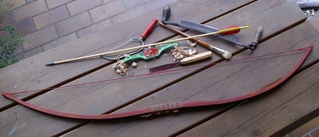

@Bogenede
Ok wie du wünschst!
Bin ich der erste?
Also erstmal die Daten:
Länge von Nock zu Nock : 52"
Auszug : 28"
Tips mit Hirschhorn : 23X18,5 mm
Griff mit Leder umwickelt :30X43 mm dabei die Bauchseite zum stabilisieren mit Rattan und Kirsche dünn laminiert ( ca. 4mm pro Laminat)
dabei zieht er doch : 39,55#
Der Rücken ist mit Rohhaut ( Hundeknochen)
