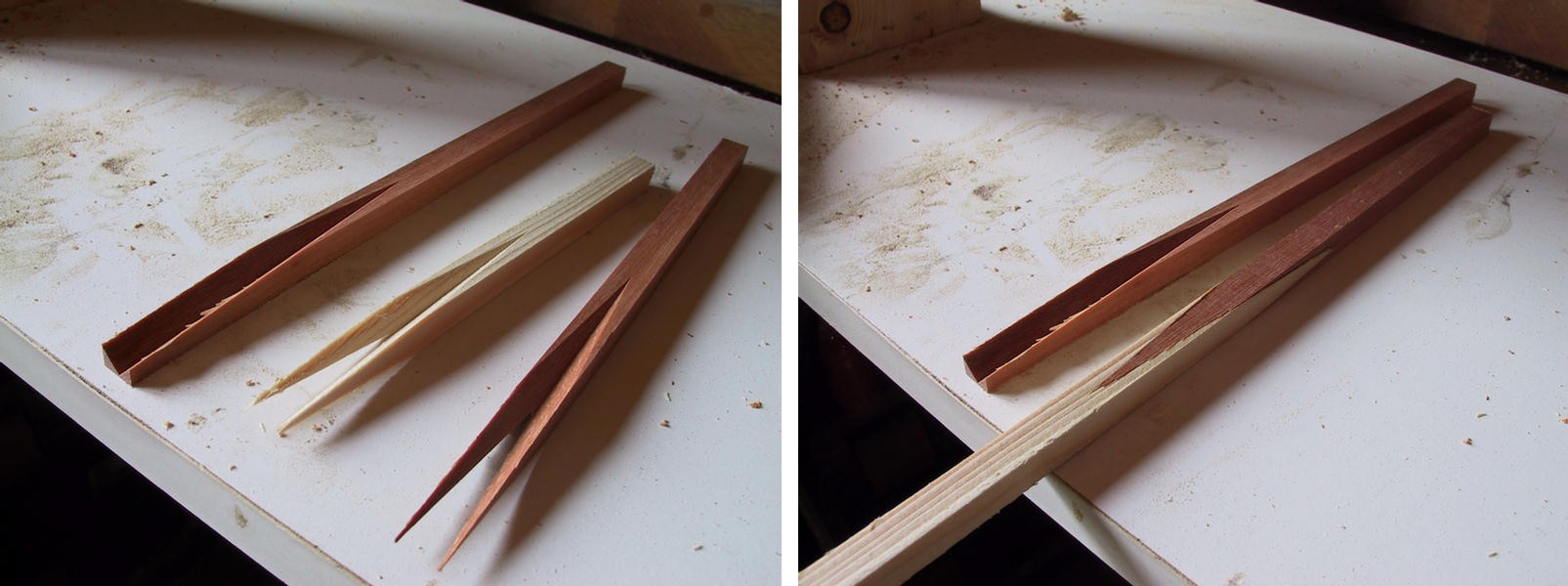

Der RT-Spleiß sitzt perfekt, zentriert und hält/zwickt schon unverleimt super zusammen

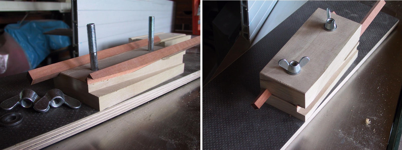

Kurze Bauanleitung (Bauzeit ca. 2 Std):
Anm: Dieser Halter würde mit winzigen Adaptierungen auch für die OF funktionieren.
Hartholzstück (hier ein Nußabfall) sehr genau auf einen Rechteckquerschnitt (30x70mm, ca.300mm lang) hobeln
dann jeweils im Abstand von ca. 1,5cm von den Längssteiten eine 90° V-Nut 5mm tief einfräsen.
diese Hartholzstück jetzt in der Mitte teilen und, mit den Nuten innen, paßgenau zusammenlegen.
die beiden Hälften gemeinsam mit einem 8mm Bohrer mittig durchbohren.
an einer der Hälften wird außen das Loch mit einem 25mm Forstnerbohrer 15mm eingetieft, damit der Kopf der Torbandschraube versenkt ist.
diese Hälfte wir nun auf der Forstnerlochseite Keilförmig abgeschliffen.
bei mir sinds 7,5mm auf 120mm (7,5mm ist die halbe Diagonale des 4-kantigen Rohschafts, 120mm sollte der Spleiß lang werden)
nun wird diese untere Halterhälfte im gleichen Winkel (7,5:120) mit den von unten
durchgesteckten Torbandschrauben auf ein Anschlagbrett geschraubt.
Zusammenbau:
in beide V-Nuten kommt jeweils ein Schaftholzrest
obere Häfte draufsetzen und mit den Flügelschrauben den 4-Kant der Torbandschraube ins Holz ziehen.

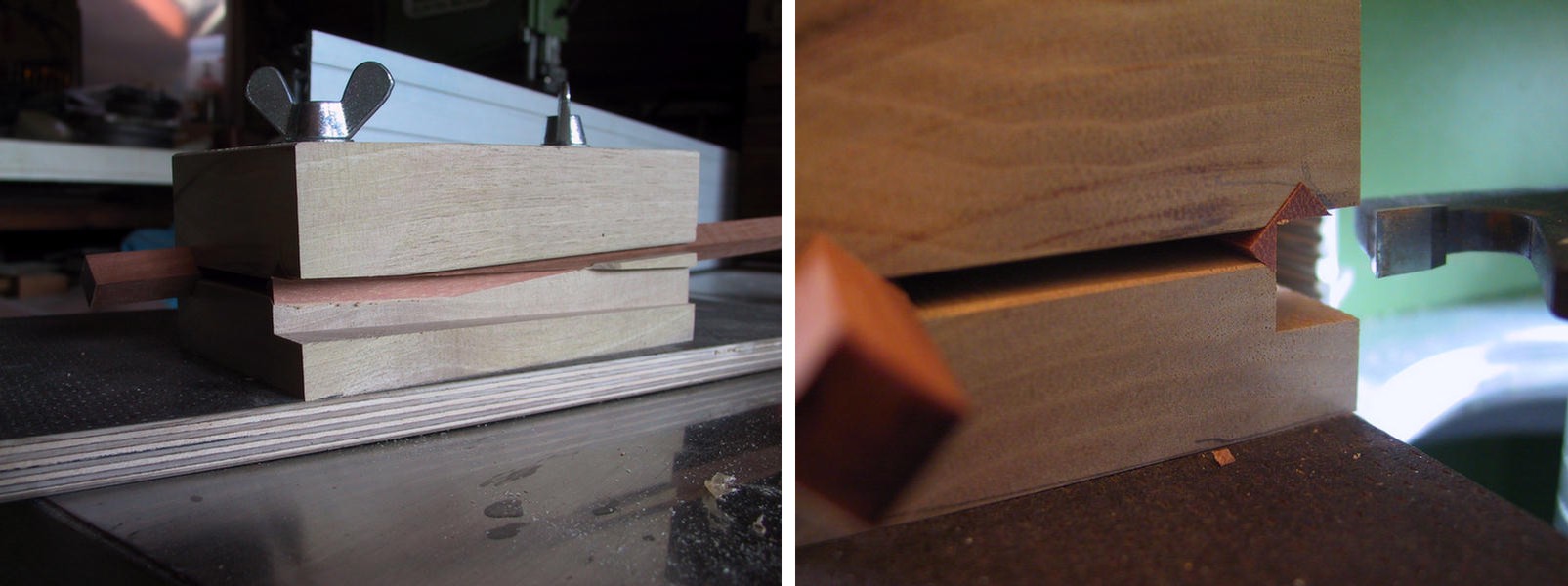

grundsätzlich ist der Halter bereits einsatzbereit aber
es muß noch die Fräßtiefe und Höhe auf der Fräse eingestellt werden.
das habe ich durch an herantasten bzw. mehrmaligen Fräsen des Halters samt Schaftrest durchgeführt.
die Idealeinstellung (und dann ist der Halter auch fertig) wenn obere Schneidenkante des Fräsers
genau die linke obere Flachseite des 4Kant-Rohschafts berührt.
Die Benutzung ist ab hier sehr einfach
In der äußeren V-Nut bleibt/kommt immer ein gleichartiger Schaftrest wie der zu bearbeitenden Schaft.
in der inneren V-Nut kommt der zu spleißende Schaft
Flügelmuttern festziehen - erste Seite Fräsen - Flügelmuttern lösen - Schaft rausziehen und drehen ...
