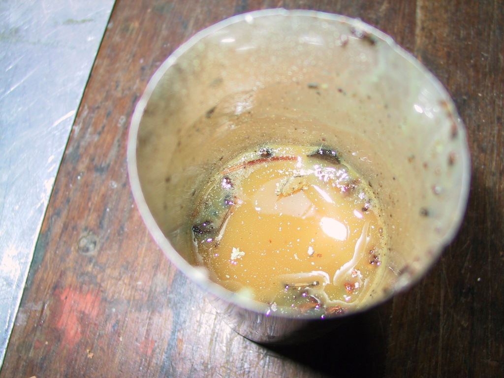

Erstmal das Harz langsam schmelzen lassen. Dazu habe ich die Harz-Brösel in eine aufgeschnittene Getränke-Aludose gekippt und auf meinen Werkstatt-E-Herd bei mittlerer Stufe eingeschmolzen. Alu-Dose deshalb, damit ich das klebrige Zeug drinnen lassen kann und nichts putzen muß. (siehe Foto) Nachdem das geerntete Harz so einigermaßen flüssig war habe ich einen Teil davon durch ein feines Sieb (Rest von Fliegengitter aus Alu, alter Baumwollsocke udgl.) in das eigentliche Wachskochgefäß gelehrt.
