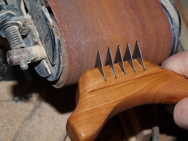

Nun fluchten die Klingen auf den Zehntelmillimeter in Höhe und Seite und das Epoxy kann aushärten.
Nach dem Aushärten werden die seitlichen Spitzen der Stanley-Klingen abgerundet. Sie bergen ein hohes Verletzungsrisiko, daher weg damit. Wer eine konkave Schneidfläche benötigt, kann diese problemlos an der Walze des Bandschleifers, aber auch an anderen Schleifscheiben herstellen. Vorsicht, bitte Schutzbrille und Handschuhe tragen!
Danach müssen die Klingen allerdings geschliffen werden. Dies geht z.B. mit der kleinen Flexscheibe an einem Dremel oder auch mit einem feinen Schleifstift an der Bohrmaschine. Den Flot dazu fest in einen Schraubstock spannen.

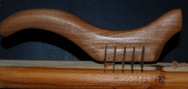

Nun noch der Funktionstest, ich war selbst gespannt, schließlich ist das Teil erst heute fertig geworden; es war ein Versuch.
An einem Eiben-Langbogen: Sehr schöne, glatte Oberfläche, kleine Astlöcher werden auch schön glatt.
An Robinie, einem bekanntermaßen sehr hartem Holz: Geht ebenfalls gut, auch mit kleinen Astlöchern.
Also insgesamt: Der Flot ist nicht nur ein flottes, sondern auch ein sehr griffiges Teil. ;D
Man könne noch ein wenig mit dem Anschleifwinkel und der Breite der Anschleif-Fase experimentieren. Ich bin nun fertig, bitte Kommentare oder Fragen, falls noch nötig. ;)
