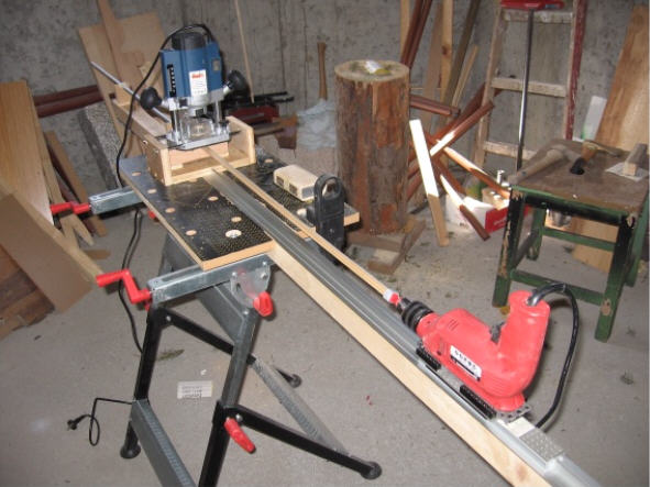

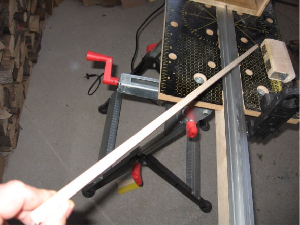

Am Anfang stand eine 1x1 cm und 2m lange Leiste aus dem Baumarkt, welche ich schon sehr genau, in Bezug auf gerade Maserung, ausgesucht und in der Mitte durchgeschnitten habe.

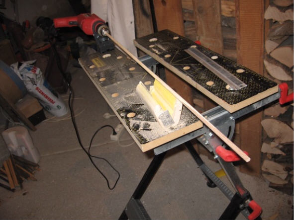

Danach wurden die Quadratleisten mit des selbsgebauten Schaftfräse (ein Zwischending aus der von Klaus1962 und der im Buch gezeigten) auf 8,2mm gefräst.
Die so entstandenen Rundlinge wurden danach mit der Schleiflade, 100er Schleifpapier und der Bohrmaschine auf 8mm Dicke geschliffen.
Der fertige Schaft.

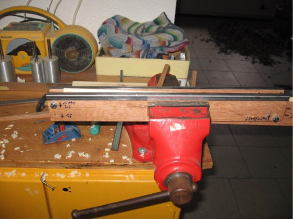

Mit dem etwas umgebauten Tool von Klaus1962 habe ich dann den Schaft zu einem Keil gehobelt wobei ich das Tool so eingestellt habe, dass der Keil vorne noch 1mm dick ist. (Beim Hobeln der 2. Seite hilft ein Nagel vorne, das sich der Schaft nicht nach unten drückt)

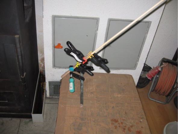

Die Vorrichtung zum geraden Verleimen.
Der fixierte und aufgekeilte Vorschaft.

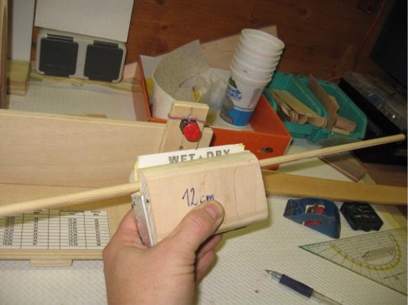

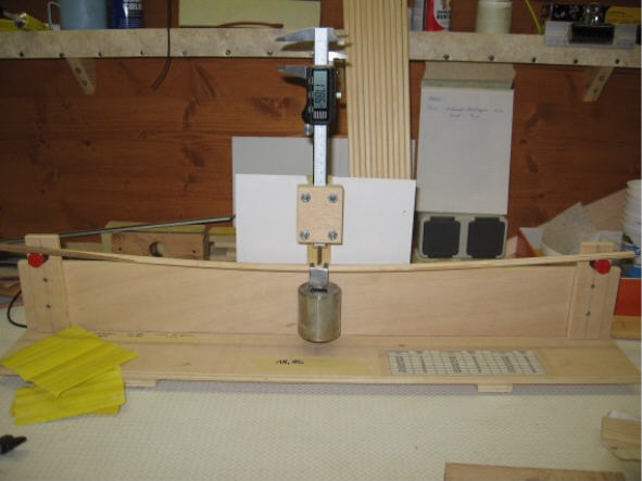

Danach spine ich die Schäfte auf die gewünschte Stärke durch abschleifen von Hand mit der Schleiflade (Es funktioniert gut, die Schäfte sind halt nicht alle genau 8mm dick sondern einige im Mittelteil nur halt 7,95 oder 7,92mm - ich denke das dürfte kein Problem darstellen) Den Bau des Sinetesters findet man ebenfalls im Buch von Volker Hübschmann.

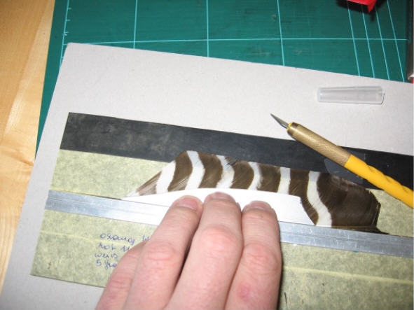

Federn spleißen und Federn schneiden.

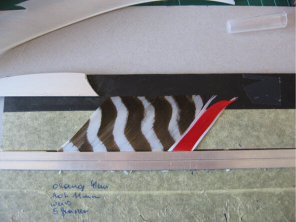

Mit der selbstgebauten Crestingmaschine
das Cresting vorzeichnen
und mit Edding-Stiften ausmalen.
Das fertige Cresting.

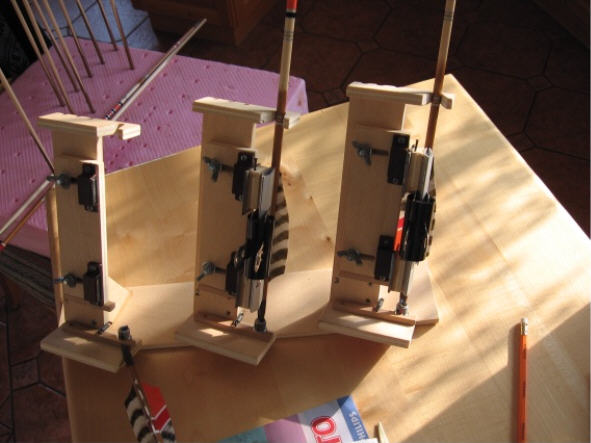

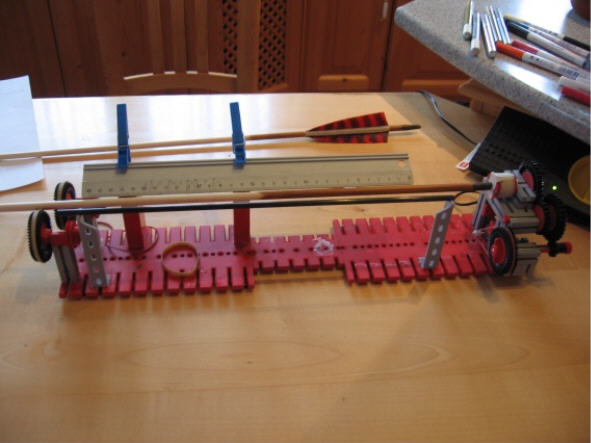

Mit meinem selbstgebauten Befiederungsgerät die Federn aufkleben
und danach mit reißfestem Garn eine Wicklung gemacht.

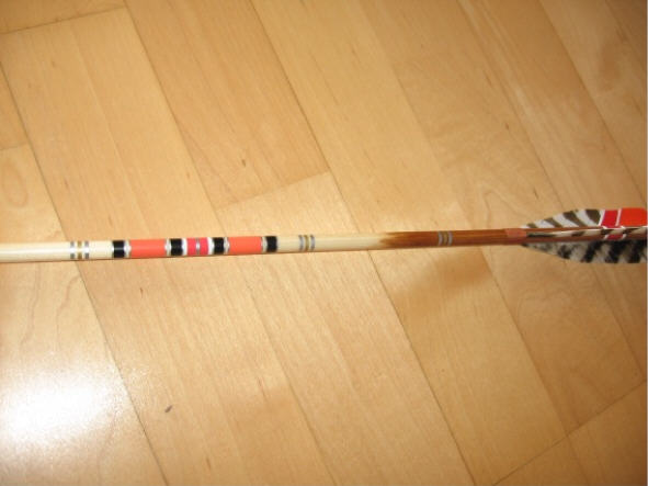

Fertige Pfeile ohne Tracer und Flufli.
Mit Tracer und Fluflu.
Noch einige Detailaufnahmen.

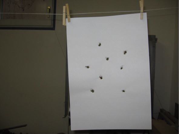

Und so fliegen sie beim Papiertest aus 2 m und 3 m Entfernung geschossen.
wie macht man sowas ? ??? ??? ???

das spleissen geht einfahc indem man die einzelnen Stücke Stoss auf Stoss gegeneinander hält und dann nen Streifen Tesa-Film drauf macht.

@ GerhardP: Das Spleißen der Federn ist eigentlich relativ einfach, ist so wie es Gennie beschrieben hat ist aber auch im Buch von Volker Hübschmann 1A beschrieben.
