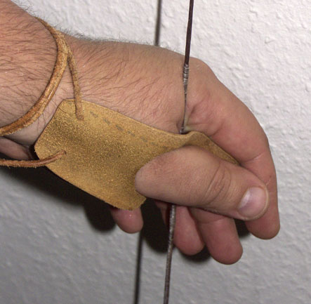

Ich finde die Idee mit dem Daumenring klasse.
Ich habe ja mit nem Daumenleder angefangen.
ich habe allerdings recht schnell festgestellt, dass der Zeigefinger doch etwas schutzbedürftig ist. Also habe ich auf einen Handschuh gewechselt.
So ein "richtiger" Kyudo Handschuh ist ja auch nix anders als ein überspoilerter Daumenring...
