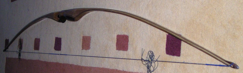

Der Langbogen hat eine Kohlefaser lage von ca. 0.4mm auf dem Rücken, 1mm Glas am Bauch. Der Wurfarm ist 28mm breit am Griff und nur 11mm an den Tips. Trotzdem hat er 35lbs@28°.
