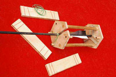

ähnelt ein wenig dem sechseckigem Befiederungsgerät von York, gab es vor Jahren hier mal eine Bauanleitung, funzt prima und sieht so aus:

Nachdem ich das York Ding auch habe komme ich ja erst auf das mögliche Problem. Aber ich denke er soll es erst mal ausprobieren.
