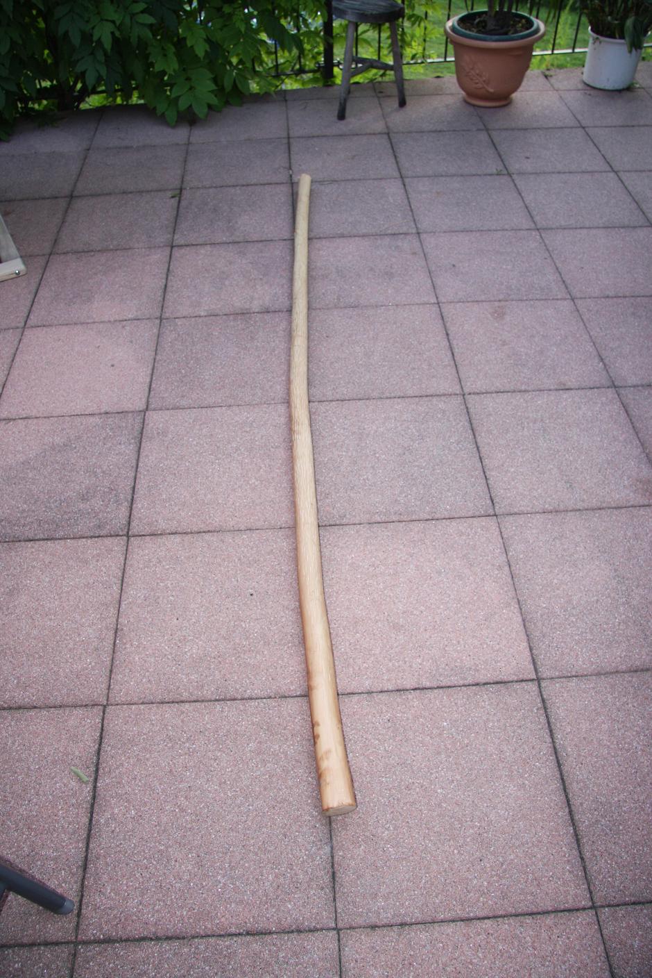

Hi Zusammen,
Haselnuss hat ja bischen den Touch aus der Kindheit für nen nicht so tollen Bogen.Nu aber, da ich im Garten gestern mal das Unkraut gemäht hab und am Haselnussstrauch vorbeikam entdeckte ich nen schönen Stave,der natürlich nach ner kurzen Bedenkzeit, ob ich mir sowas antun soll oder nicht , und ob daraus was werden kann, .... natürlich fallen musste.
azuwägen war auch ob ich auf die 30-40 Haselnüsse,die bald was werden verzichten kann, schweren Herzens...... :-X
Erst als mir der Gedanke kam das Ding zu facen oder mit nem Backing zu verändern,dacht ich es könnt ja ne Chance geben.
6-7 cm dick 2,20 lang schöner natürlicher reflex,keine Äste..hmmm.hat da jemand Erfahrung? Weis nicht wie ich Haselnuss einordnen soll Zug oder Druckstark, oder nix von beiden ? Wenn ich nicht völlig falsch lieg meine ich hier drin schon einen 80 Pfund Haslnussbogen gesehen zu haben, weis aber nicht mehr genau.

Hasel gibt gute Flanhbogen ab und macht eigentlich relativ viel mit. Schau dir mal die bogen von @selfbower an, der hat viele sehr gute haselbogen hier schon präsentiert.
Seinen schlechten Ruf hat Hasel meiner Meinung nach völlig zu unrecht. Vorteile: überall erhältlich, leicht zu beschaffen, leicht zu bearbeiten und absolut "schnelltrockenbar" :D

Ok,also ists ein Versuch wert.Gerade als ichs Bild machte sah ich aber unzählige kurze Längsrisse vom trocknen,ich denke
die Rinde hätt nicht gleich runter sollen,dazu noch das klima gerade......war dem bischen zuviel.

Wieso sollte Hasel nicht gehen, es gibt hier unzählige Haselbögen. Es ist ein super Holz für Anfänger und der Fitz baut daraus sogar den ein oder anderen War-Bow...
Elb-Form ist eine eher schlechte Wahl! In der Regel geht das mit Hasel nicht. Da braucht es einen wirklich sauberen Tiller und eine Hasel mit sehr sehr hochwertigem Holz.
Ich rate zu einem Flachbogen, etwa 1/2 pyramidal

Hasel ist sehr zugstark, aber nicht druckstabil. Deshalb wird Dein Elb am Bauch mit großer Wahrscheinlichkeit Stauchrisse bekommen.
Ich bin zwar auch relativer Anfänger, habe aber dieses Jahr schon 7 Haselbögen gebaut. Hasel lässt sich super bearbeiten, deshalb top geeignet für einen Anfänger und mein stärkster Haselbogen hat 45# bei 28" Auszug. Ich denke, so um 55# sind ohne weiteres möglich. Allerdings befürchte ich , bei noch höherem Zuggewicht muß der Bogen zu dick werden, so daß dann schon wieder Stauchrissgefahr besteht.
Hasel ist in der Rückstellkraft allerdings ziemlich behäbig, eine Rennmaschine, denke ich, kann man aus Hasel nur schwer bauen. Ich sags mal ganz einfach, du ziehst 50# zurück und nach vorne kommen nur 40# auf den Pfeil. Dies habe ich bei meinem letzten Haselbogen etwas verbessern können, indem ich den Bauch ziemlich stark getempert habe, damit das Holz härter und somit druckstabiler wird.
Aber für einen brauchbaren Flachbogen ist Hasel ganz sicher nicht die falsche Entscheidung.
Versuchs doch einfach und zeig das Ergebnis.
Gerd (liebt Hasel) ;D

Hasel ist Zugstark. Backing oder Facing lohnt nicht. Mein letzter hat 55Pfund auf 32 Zoll bei 2Meter länge - geht sicher auch kürzer aber ich wollte so einen langen Stecken haben :-)
Ich schneide meine Haselnuss im Winter und gebe die Rinde gleich runter - später ist es eine plagerein.
Und erzähle blos keinem professionellen Bogenbauer das du mit Haselnuss arbeitest - dann bekommst du ein freundliches Lächeln und ev. eine Belehrung das man solches Holz nicht nimmt - weiss ich aus eingener Erfahrung :-)
Und wenn du schon beim schneiden bist: 2 Jährige Schösslinge schneiden und Pfeile draus machen. Und aus den Nüssen einen Schnaps.

erstmal würde mich der Durchmesser des Stämmchens interessieren. wenn der bei guten 6-8 cm liegt musst du nichts decrownen!
Das macht dem Hasel nichts aus, wenn der nen hohen Rücken hat. Ich bin immernoch der Meinung, dass Haselnussholz im Bezug auf die Preis Leistungs-geschichte eines der besten Hölzer überhaupt ist! Meistens einfach und günstig zu beschaffen und dennoch ein gutes Bogenholz! Das Haselnuss nicht sonderlich druckstabil ist stimmt auch nur bedingt! Es ist mir noch NIE passiert, dass ein Stauchriss unbegründet aufgetaucht wäre! Das passiert bei Hasel meistens nur bei schwerwiegenden Tillerfehlern oder, wenn man kleinen Ästen nicht genügent Aufmerksamkeit geschenkt hat! Kleine Äste sollten bei Hasel IMMER zur Folge haben, dass der Bogen dort entweder geringfügig breiter ODER dicker wird, damit das Holz eben dort weniger belastet wird! Weiterhin muss Hasel auch nicht zwingend im Winter geerntet werden! Meinen zur Zeit in Bearbeitung befindlichen Haselbogen ist erst vor 6 Wochen gefällt worden! Dann direkt nach dem Ernten mit der Axt in Form gehauen und danach in dieser schon sehr bogennahen Form getrocknet worden.
Was bei Haselnuss nur begrenzt geht ist eben der ELB-Querschnitt. Den Kreis oder Ellipsentiller macht Haselnuss problemlos mit... (warum sollte ews auch nicht? Ist ja immerhin der Tiller, bei dem die Gesamtbiegung des Holzes auf die größtmögliche Länge verteilt wird ;) ) Der ELB-Querschnitt geht dabei aus mehreren Gründen nicht: erstens würden schon die kleinsten Äste ausreichen, um Stauchrisse zu verursachen. Zweitens musst du dir im klaren darüber sein, dass eben der Bauch überdurchschnittlich stark belastet wird, dabei ganz besonders die oberste Holzschicht, also die wo die Bauchwölbung am höchsten ist. Das führt dann dazu, dass der Bogen überdurchschnittlich viel Set bekommt und nicht so schnell wirft wie der gleiche Bogen mit rechteckigem Querschnitt. Denn bei einem flachen Bauch verteilt dich der Druck, den der Zugstarke Rücken verursacht auf mehr Fläche, als bei ELB- Querschnitt. Und gerade das ist bei Hasel wichtig! Wie hier schon richtigerweise geschrieben wurde, ist Hasel in Sachen Rückstellkraft nicht das beste Holz, aber immernoch gutes Mittelmaß! es kommt drauf an, wie man mit der Problematik umgeht. Machst du nen flachen Bauch, so minimierst du die Auswirkungen dieses Schwäche. machst du nen stark gewölbten Bauch verstärkst du sie!
Also: geh hin und mach den Bauch flach, lass den Rücken gewölbt und fang an zu bauen! Wenn ich den Stave mal beurteilen darf: das sieht nach erstklassigem Holz aus! sollte er keinen Drehwuchs haben wirst du nur schwer besseres Holz finden! Was ich natürlich nicht sagen kann ist, ob das Holz ansich gut oder schlecht ist. Es gibt überall Ausnahmen. Bei solchen Ausnahmen kann Hasel dann unter Umständen extrem staubig und bröselig reagieren ;)

Danke für die ausführliche Antwort.Ich les aber nichts raus,was gegen das facing spricht.Ok.ich werd mal anfangen 2m lang Bauch abflachen Schritt für Schritt . Ich lass mal ein mitbiegendes Griffstück, weil ich das noch nicht versucht hab bisher.
Auch noch was , was ich eben feststellte....den Stave so wie er ist bekommt man schon gebogen, also ganz leicht einige cm natürlich nur , aber im Verhältnis zu ner Esche mit den Dimensionen, da würd sich nix biegen lassen.
Drehwuchs ist minimal. Ich versuch ihn mal auf ne Wurfarmbreite von 5cm zu bekommen,danach wie galli sagte 1/2 pyramidal.
das ist mal der plan.

Habe auch einen Hasel-Rohling aus dem Winter hier liegen. Grob auf Breitenmaße gebracht und der eine WA grob auf Dickenmaße. Ordentlich reflex und aus 'nem 9-10 cm Stämmchen. Nach dem Aufsägen hat er sich etwas verzogen (anscheinend leichter Drehwuchs). Den deflexen Teil habe ich einem totalen Anfänger (ok, ich bin auch nicht viel mehr) gegeben und er hat einen funktionierenden Bogen drauß gebaut - obwohl er nach meinem Geschmack den Rücken zu sehr verschliffen hat.
Der Tiller war echt alles andere als perfekt (jetzt gehts) - trotzdem keine Stauchrisse, nicht viel Set (deflex war er ja schon) und ca. 40#.
Strebe bei meinem so 60# an.
@tscho
Achso, der WA, der so grob auf Dickenmaße gebracht ist, biegt sich noch nicht einmal beim Bodentiller über den Reflex drüber...

Ich denke mal, der stecken lässt sich unbearbeitet bereits im Bodentiller biegen, weil er noch nicht trocken ist, oder? Wann is das Holz geschnitten worden?
