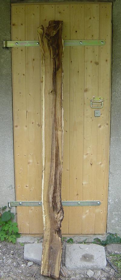

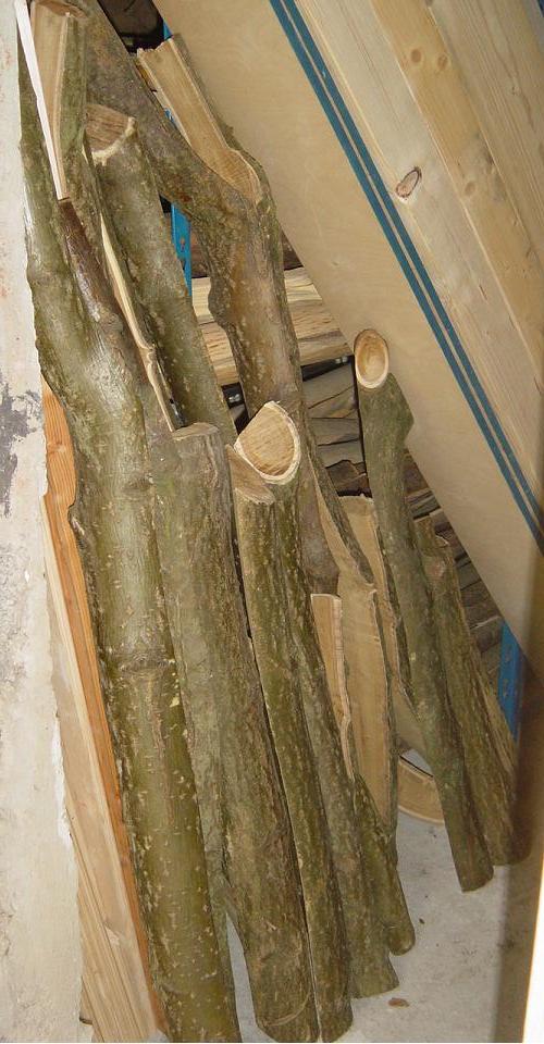

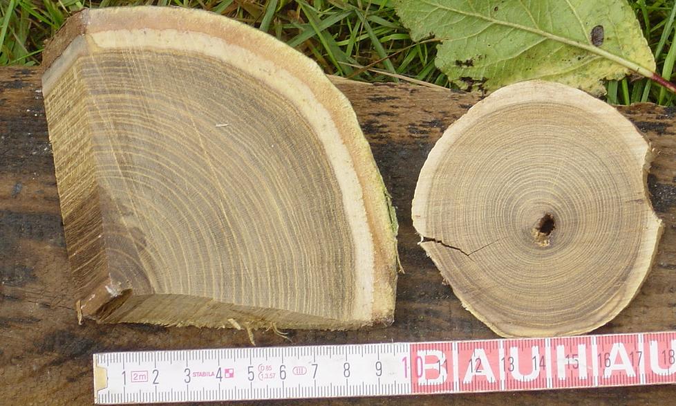

Ernte
Ernte
Masse
Jahresringe für gute Eiben
Aber Klasse?
Ein oder 2 wurfarme sind aber noch drinnen
Das größte Stück ist leider fast nicht zu gebrauchen... >:(
viel Gammel
viel Gammel
