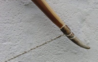

Also Fotos von Sidenocks habe ich noch hier:
(Quelle: http://www.alanesq.com/)
Die Mary Rose- Bogen hatten wohl auch solche. Die Kerben waren noch im Holz teilw. zu sehen.
Im Präsi ist gerade auch ein schöner mit Sidenocks zu sehen, unter "Mein Strongbow".
Und es gibt noch ein Bild wo ein Shotte mit sehr knorrigem Eibenbogen schießt... weiss nicht wo im Netz, ist z.B. in "Der gefiederte Tod" abgebildet.
Morten
EDIT: Danke für den Hinweis, hatte die Fotos auf der Platte und wusste nich mehr woher... Quelle oben ergänzt.
Re: Schottische Langbogen
Verfasst: 10.10.2011, 14:12
von Ravenheart
...sehr schön, danke!
Anmerkung:
Bei den (seitlichen) Hauptkerben macht das "durchschleifen" bis auf's Holz so Sinn.
Bei den im Rücken liegenden Spannkerben wäre es hingegen sinnvoller noch Horn auf dem Holz zu belassen.
