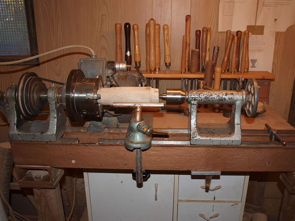

Abb.1: Meine über 70 Jahre alte Drechselbank. Rabe würde sagen "mein Schätzchen".

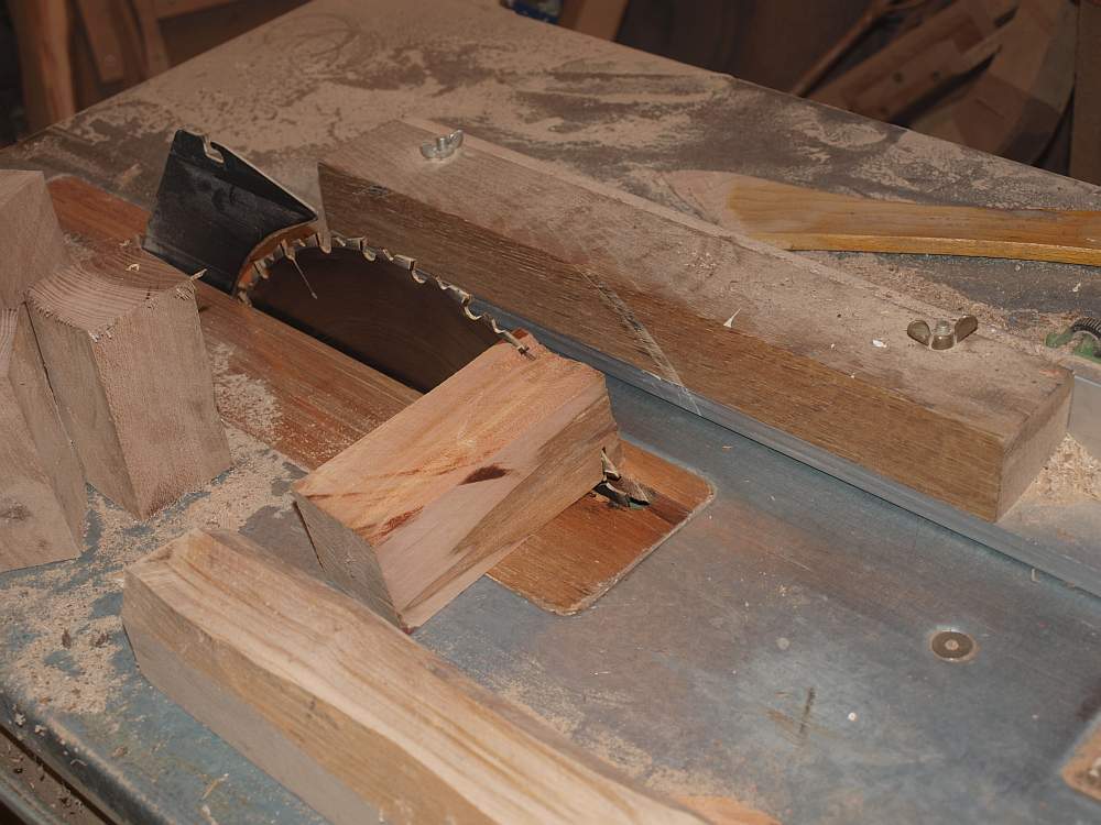

Abb.2: Kantel in Überlänge werden zugesägt

Abb.4: Die Kantel wird auf das Schraubenfutter aufgedreht

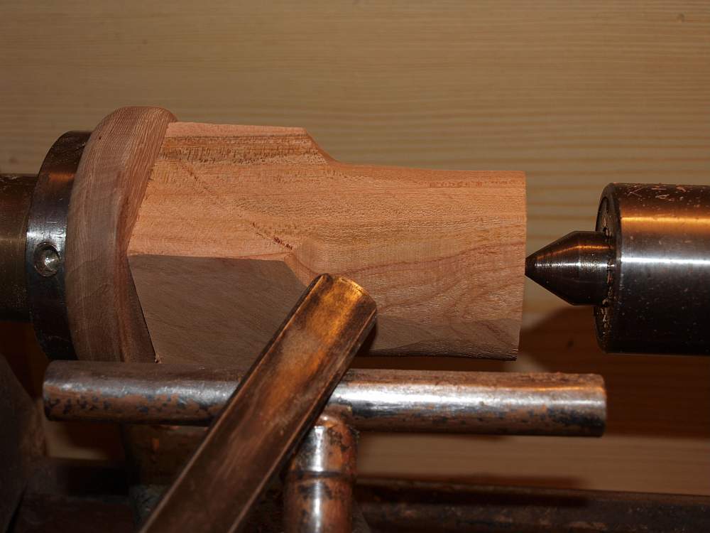

Abb.6: Die Vierkant-Kantel wird mit der Schruppröhre angedreht. Dabei sieht man, ob sich Risse oder Wurmklöcher im Holz befinden.

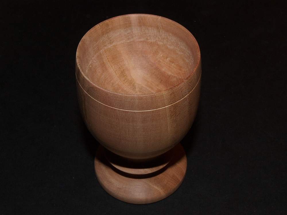

Weiter oben habe ich noch die restlichen Bilder zur Endbehandlung eingefügt. Hier das Endprodukt:
Grob und fein geschliffen
2-3 mal mit einem Holzsiegellack lackiert
mit Stahlwolle fein geschliffen
mit Karnaubawachs poliert
Die Oberfläche kann sich sehen lassen: völlig glatt mit einem seidenmatten Glanz
