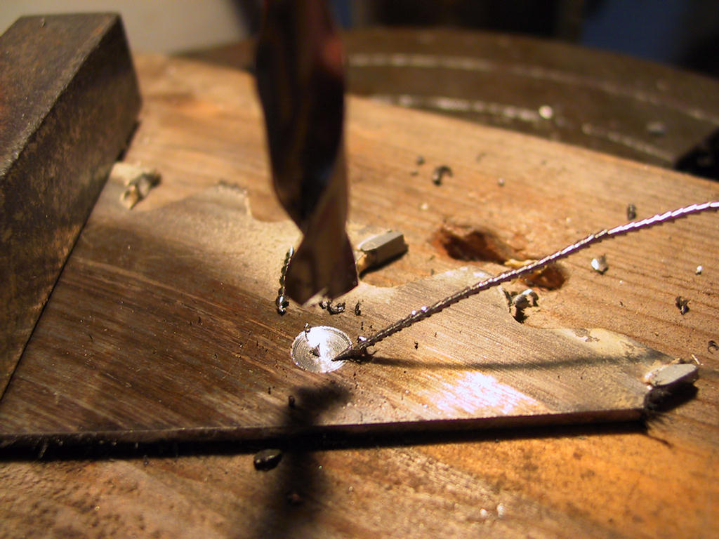

Ein kleines Bespiel: mit meinen normalen HSS-Bohrern kann ich es nicht vernünftig bis gar nicht bohren. Mit meinen HSS-Co geht's schon, wobei diese dabei ziemlich knirschen und auch gut gekühlt werden wollen. Auch an den dabei entstehenden Spänen erkennt man ebenfalls deutliche Unterschiede zu herkömmlichen Stählen.

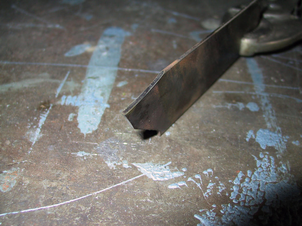

Laut Materialdatenblättern (siehe PDF) haben die Kreissägeblätter somit in der Regel ca. 43-49 HRC, können aber laut Anlaßtabelle bis zu 60HRC gehärtet werden. Die Härterei habe ich mir aber erspart und statt dessen mehr darauf acht gegeben, daß ich die ohnehin ganz gute Härte beim Schleifen nicht ruiniere. Daß es aber funktioniert, habe ich an einem Reststück (als Abstechstahl für die Drehbank) ausprobiert. Es wurde zumindest so hart, daß ich damit ohne weiteres Alu und Messing bearbeiten kann.
