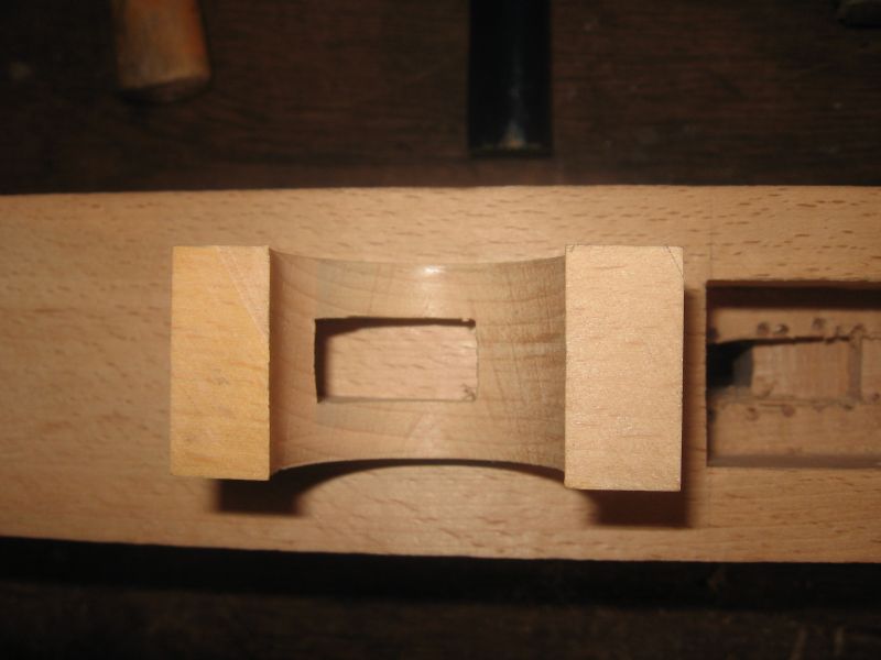

Ich habe an einem Fichtenbalken versucht, mit dem Stechbeitel einen Holraum in Größe eines Nussbrunnens zu machen. Es hat eigentlich gut geklappt und ich hatte keine Probleme, die untere Fläche hinzubekommen.

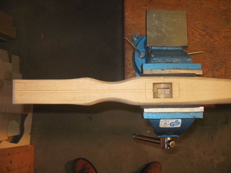

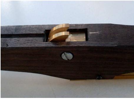

Hi, mein Erstlingswerk wurde aus einem alten kompletten Escheholtzstück ( alte Palette) mit dem Stechbeitel herausgearbeitet.
Hat zwar länger gedauert, aber wenn Du das mit kleinen Schritten machst, kriegst Du auch eine einigermassen Rundung da rein.
Anbei Bild.
Gruss Jürgen
Anbei Bild.
Gruss Jürgen

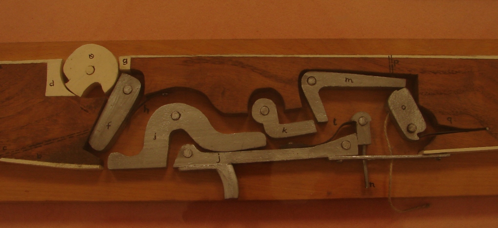

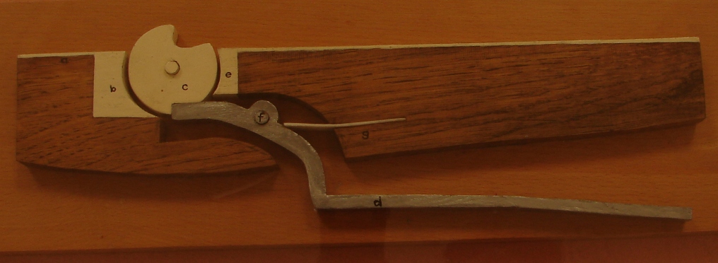

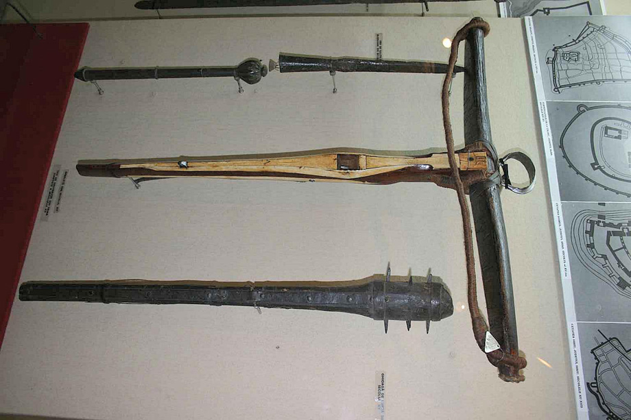

Ich habe im Münchener Jagdmuseum mal einige Bilder von den Armbrusten und dem sonstigen dort gemacht.
Darunter waren auch zwei Funktionsmodelle von Schlössern, vielleicht helfen Dir die Bilder!
