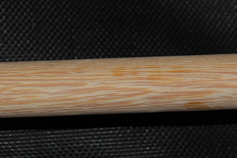

Es war einmal ein Besenstiel, dem das fegen nicht mehr gefiel.
Drum bettelte er den Arcus an--ob der ihm nicht irgendwie helfen kann.
Der Arcus,wie konnte es auch anders sein, sah in neuer Verwendung schon ein Langbögilein.
Vorbei ist nun mit dem fegen--gebt Ihm nun ruhig Euren Segen.
Holz -- Roteiche --Gerätestiel
NTN -- 177 cm
Griff -- 28 mm --Nock 5 mm
Design -- Hohes D-Profil
Backing -- Leinenfäden
geplantes Zuggewicht 55lbs auf 28"
Arcus

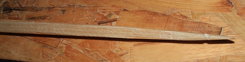

Für all die schon mal kleinen Vorgeschmack haben wollen
morgen muß i noch fertsch tillern und Mittwoch auf Parcour testen

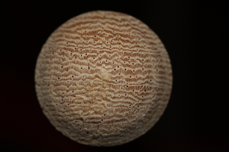

Solche Besenstiele muß man aber auch erst mal finden... wow! Erzähl uns doch noch ein bisserl was über den Faserverlauf! :)
arcus
Beiträge: 1879
Re: "Besenstiel"
Beitrag von arcus »
hab schon darauf geachtet, daß der Faserverlauf gerade ist--kein Drehwuchs --hab bissl aussortiert --von 15 Stück waren 3 gudd

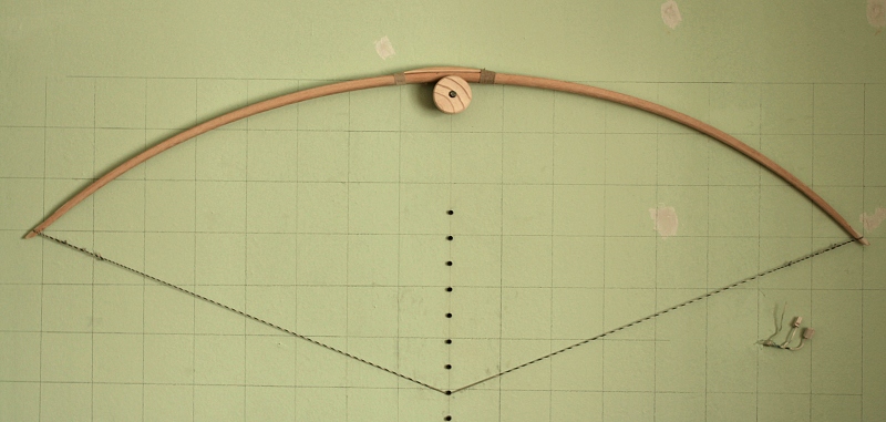

arcus
Beiträge: 1879
Re: "Besenstiel"
Beitrag von arcus »
so, fertsch zum Einschießen
Feintuning und Finish gibt es erst danach
Zuggewicht nun 45 lbs auf 28"
