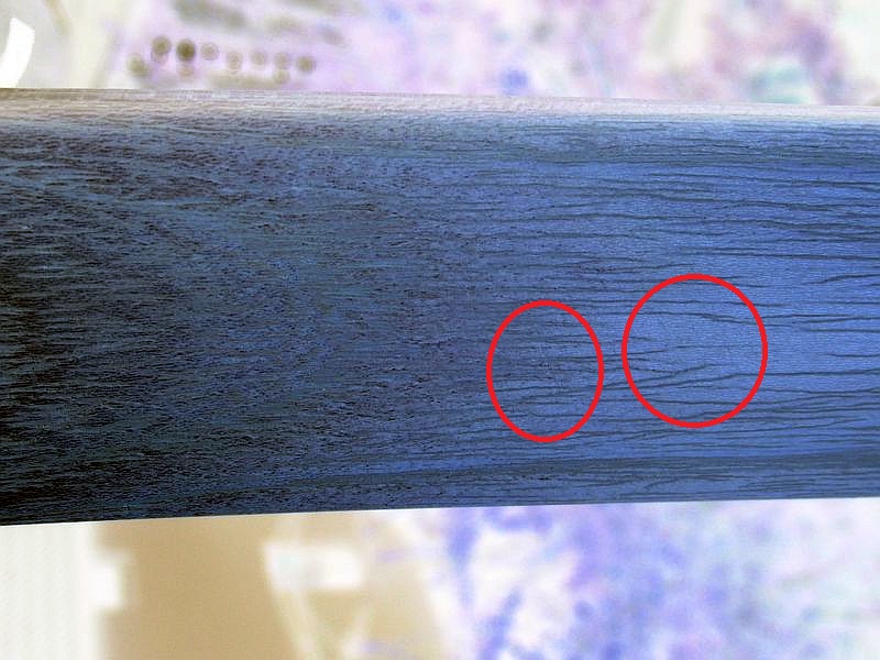

An den Fades haben sich- während dem Einschießen- leicht Stauchrisse gebildet.
Obwohl ich den Tiller nicht zu Griffnah finde, aber das Holz lügt ja nicht.
Eine Welle im Holz, die auch am Rücken su sehen ist:
Ich hoffe es werden keine größeren daraus. Der Bogen macht nämlich Spaß!

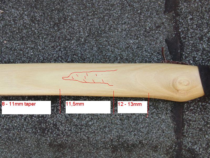

...ein Robinienbogen wie aus dem Bilderbuch! Das mit den Stauchrissen ist extrem ärgerlich (und in der Tat kaum nachvollziehbar!).. WO am Bogen liegen die (Auszug-Bild)...? Dicke mal genau nachgemessen, gibt das nen Hinweis?
Ansonsten sehr schön geworden, die Risse sind auch kaum zu sehen.
Wird schon ne Weile halten... :)

@ Rabe
10cm oberhalb der Griffwicklung und 12cm unterhalb.
Das Holz ist hier ein Jahresring stärker als im restl. WA.
Aber da hier die Biegung beginnt wohl auch am stärksten belastet.

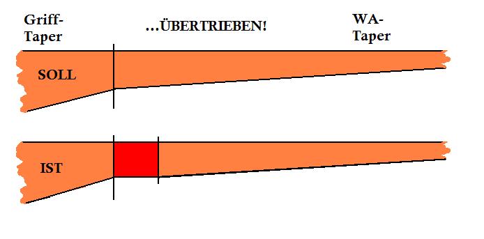

Morten hat geschrieben:@ Rabe
Legt den Verdacht nahe, dass Du da beim Übergang etwas zu plötzlich vom Griff-Taper auf den WA-Taper eingeschwenkt bist...
Ich tippe mal, wenn Du die Dicke nachmisst, wird es da jeweils einen kurzen Bereich geben, der eine LINEARE Dicke hat, und keinen Taper... etwa so:

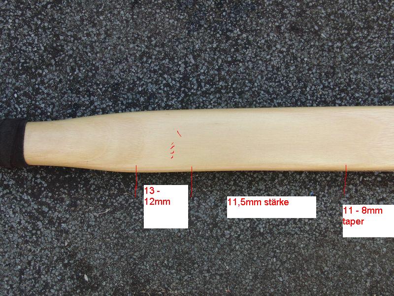

Habe mal nachgemessen; So in etwa siehts aus:
Oberer Fade
Oberer Fade
Unterer Fade
Unterer Fade
... nur sind die Stauchrisse ja nicht mehr weg zu kriegen, ne?
Morten

Hmmm... tja, auch kein eindeutiger Hinweis! Auffällig ist nur, dass die "Schäden" in beiden Fällen im Frühholzbereich liegen.
Jetzt, mit den Maßen, in dieser Übersicht und WEGEN Frühholz - halte ich sie für unbedenklich...

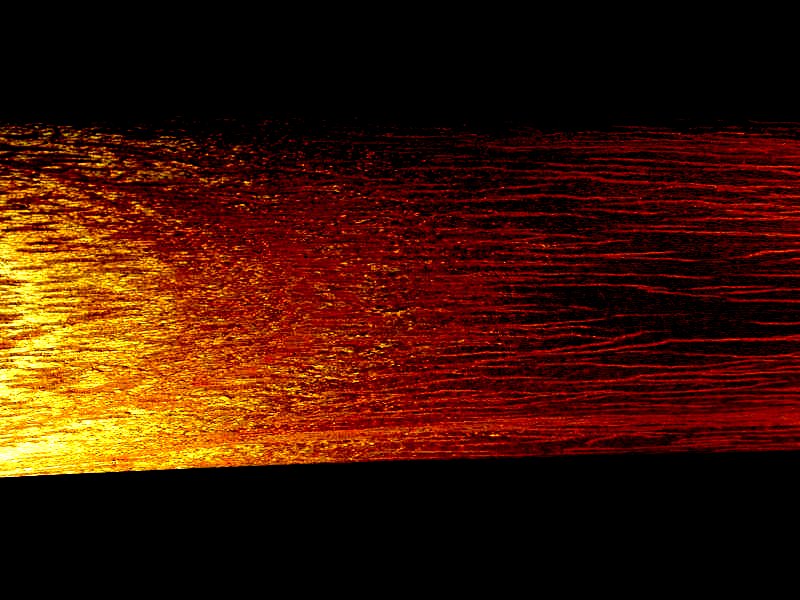

Sorry, wenn ich blöde dazwischenfunke: aber ICH sehe keine Sauchfalten?! ??? ??? ???
Schöner Bogen, Morten!
Beiträge: 3776
Hat gedankt: 181 Mal
Hat Dank erhalten: 58 Mal
Re: Flachbogen aus Robinie
Jetzt wo er sagt bin ich mir nur noch beim ersten Bild sicher, ich hab auch ne Robinie hier, die so seltsame Verfärbungen/Verformungen hat, aber noch nicht getillert wurde.
