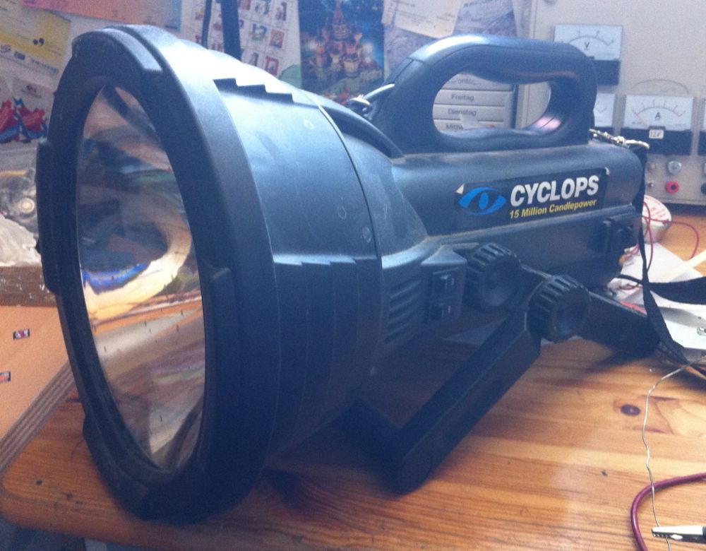

Nachdem es immer wieder Anfragen gibt welchen Trafo man für das Federnbrennen braucht und man dabei mit Netzspannung arbeiten muss hab ich mich informiert und inspierieren lassen. Einerseits hier im Forum unter dem Stichwort ATX Netzteil und Pulsweitenmodulation und andererseits beim dämmen eines Hauses mittels Styropor und in verschiedenen Modellbauseiten. Dabei bin ich auf folgende nette Idee gestossen und hab sie für unsere Zwecke umgesetzt.
Unser Problem beim Federnbrenner ist der relativ kurze und dicke Draht den wir verwenden. Dadurch fliesst viel Strom (wobei die Spannung eher egal ist) - also bin ich auf die Idee gekommen das ganze mittels Batterie zu speisen: Viel Strom bei wenig Spannung.
Man nehme also:
1. Eine Taschenlampe (zugegeben die von mir verwende Taschenlampe ist - hmm - nicht so wirklich Taschenfreundlich. Als Birne hat sie einen Autoscheinwerfer eingebaut :-)
Kleine Taschenlampe brenn, schreib dich lieblich in den Himmel
2. man baue die Batterie aus. Tata - was kommt denn da heraus - ein kleiner netter Bleiakku. Was ist der Vorteil eines Bleiakkus? man kann ihn (bedingt) im Kurzschluss betreiben wobei jede Menge an Strom rauskommt. Das kann auch 100 Ampere sein wenn man nicht aufpasst (ohne das es für den Menschen gefährlich wird - wir sind bei einer Spannung von 12V)
