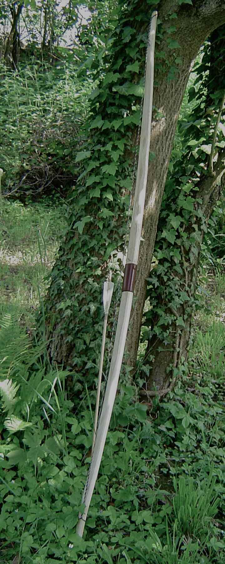

entspannt
entspannt

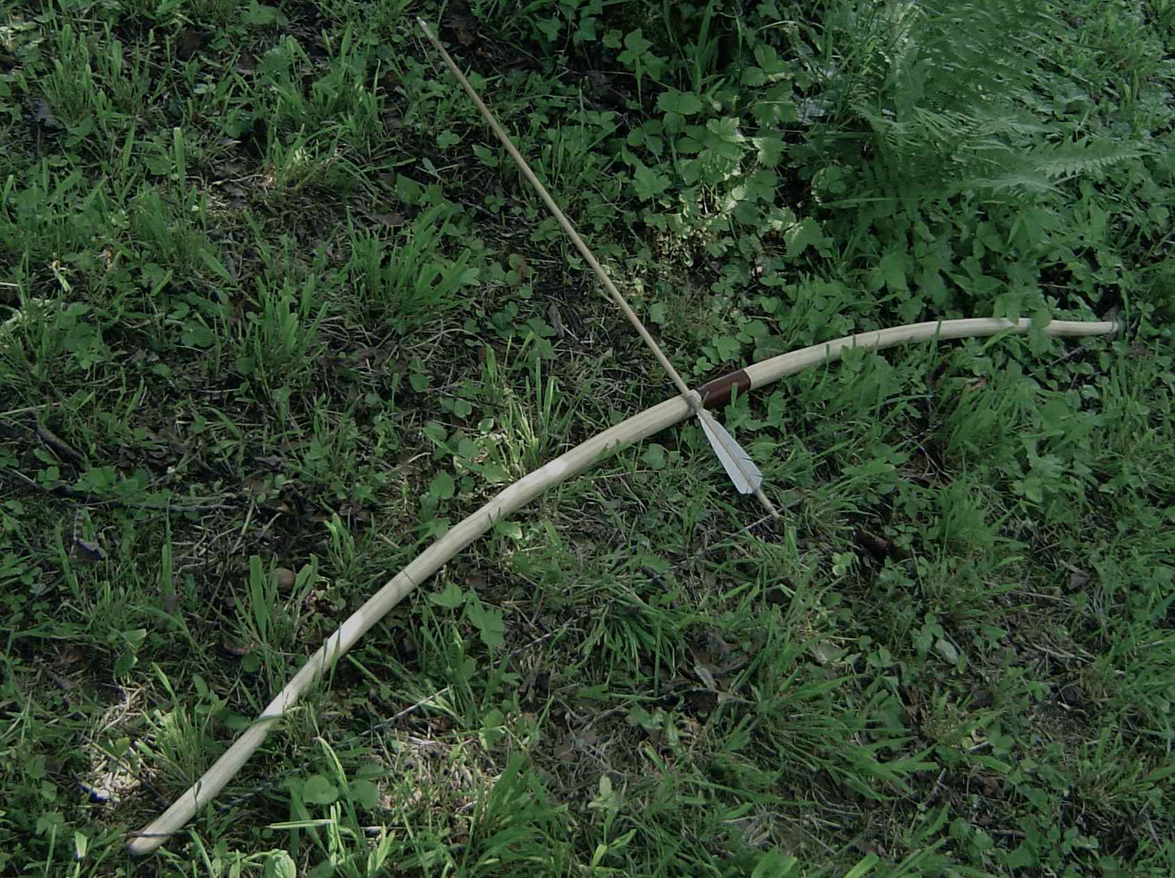

Standhöhe, ober WA links

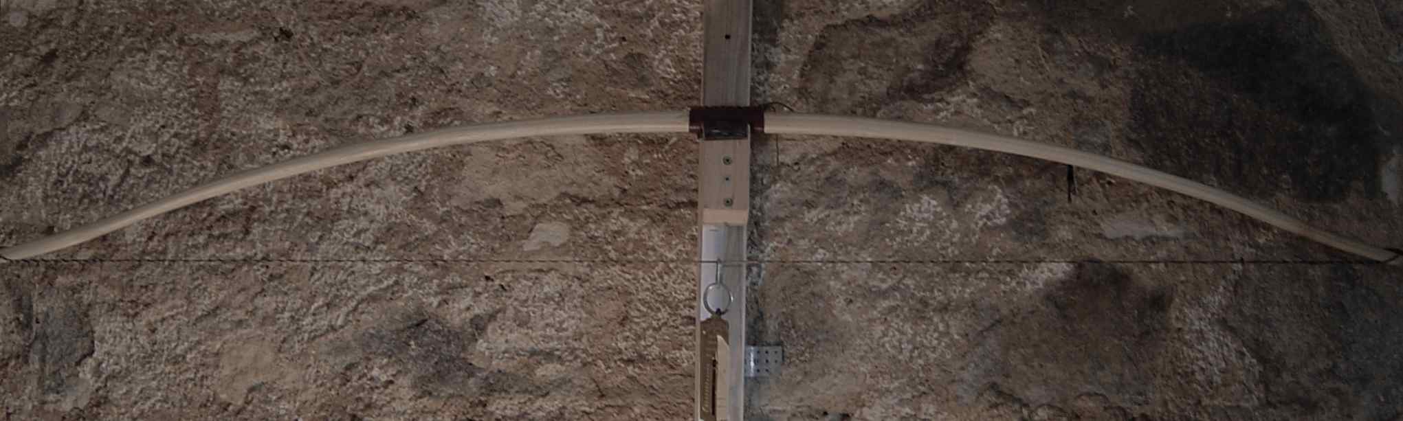

Bei Vollauszug, ober WA links

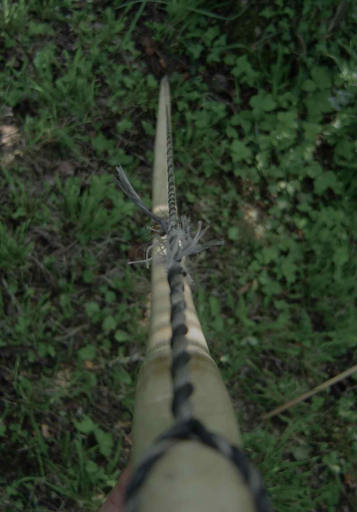

Sehnenstand ist für mich als (Bogen,-) Linkshänder erst mal gut (Oberer WA = nah)

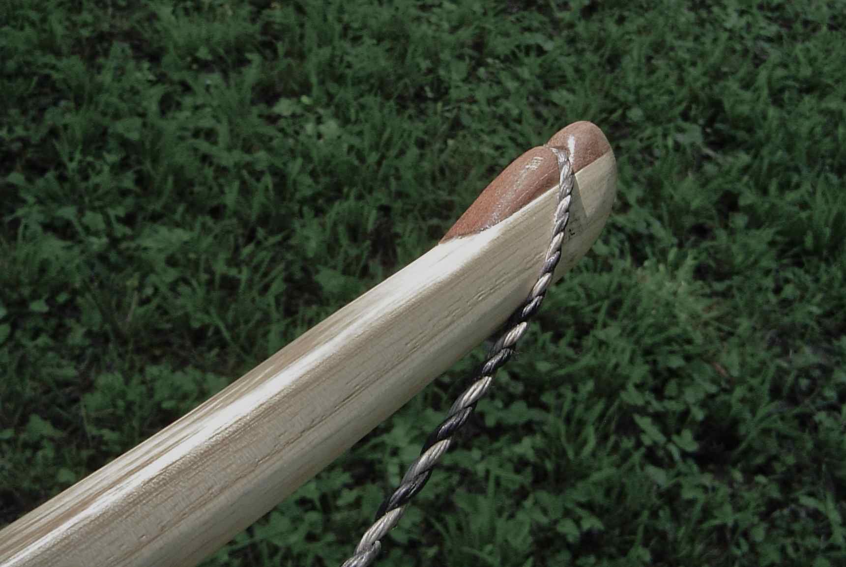

Eines der Overlays
Eines der Overlays
