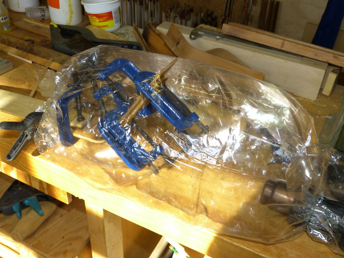

in der neuen Werkstatt habe ich noch kene Temperbox - bin aber zu faul, für kleine Klebungen mit 24h Epoxy ebendiese Stunden zu warten. was tun?
Bin dann im Supermarkt auf nen Backschlauch gestoßen - bis 200° beständig und groß genug (30cm Durchmesser).
Als bekennender QaD-Fan hab ich den Schlauch über ein Teststück geschoben, auf der einen Seite mit Leimzwingen zugeklemmt und an der anderen Seite die HLP dar und mit Fraht festgemacht.
Voila, HLP auf 120° gestellt und ca. 15 Min blasen lassen. Dann aus (bzw. auf kalt) und schon ist die Klebung fertig.
So siehts aus...

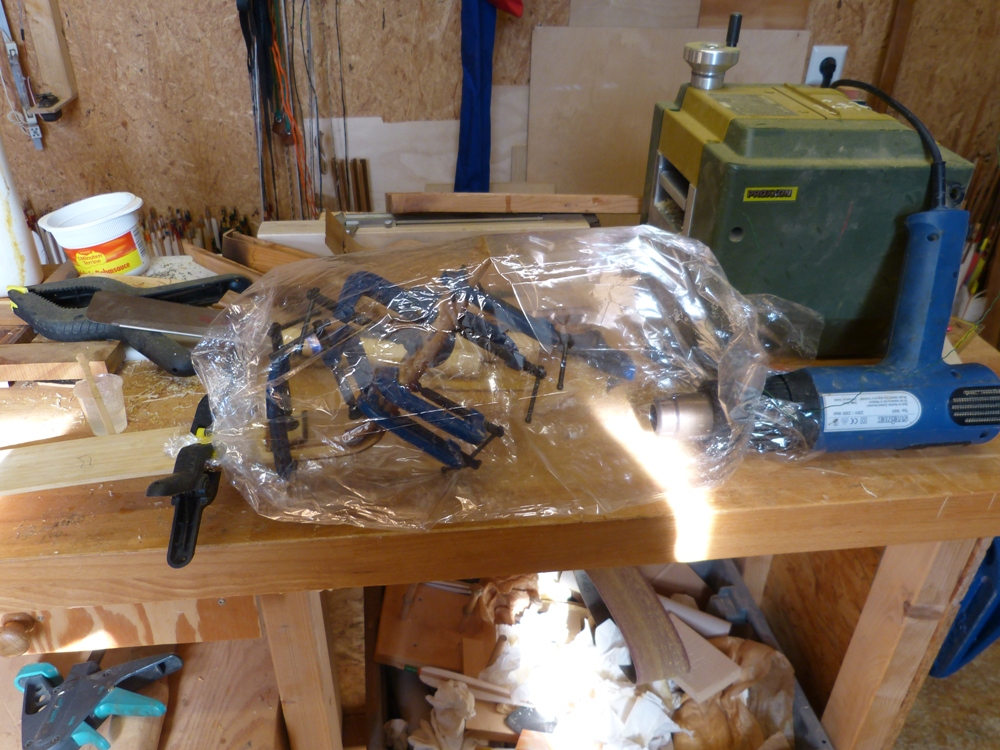

So siehts aus...
So wird die HLP angeschlossen

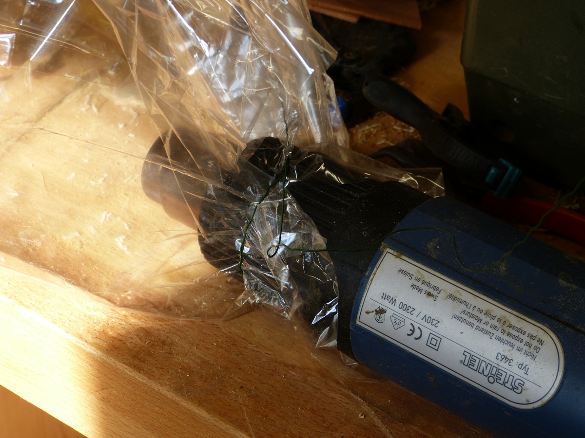

Und noch ein Bild
Und noch ein Bild
Der Backschlauch kann mehrfach verwendet werden (bei dem Preis ??? auch sinnvoll..., 3€?/3m) - und es geht sicher auch noch "ordentlicher". Vor allem der Anschluß an die HLP kann noch besser werden.
Wenn etwas Heißluft nebenbei ausströhmt ist das erwünscht, die HLP braucht einen Luftstrom über die Heizelemente, sonst lebt sie nicht lange.
