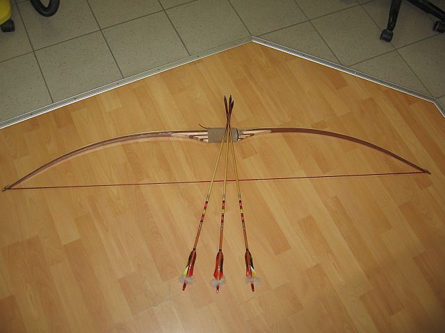

So und hier noch ein paar Bilder:
Hoffe er gefällt trotz seine Macken doch ein bischen. Für Verbesserungsvorschläge usw. bin ich immer offen.

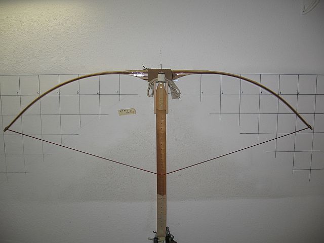

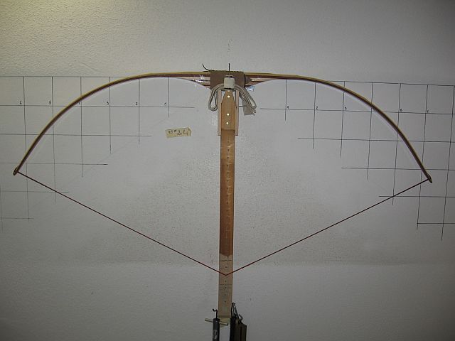

Abgesehen davon finde ich den Tiller bei Vollauszug gut. Bei Standhöhe sieht er in der Mitter der Wurfarme etwas geknickt aus.
Aber ich würde sagen der Vollauszug zählt.

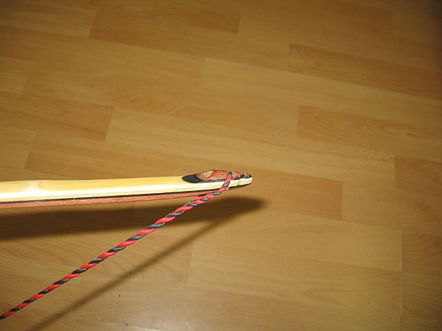

Die Sehne sieht sehr sauber aus.

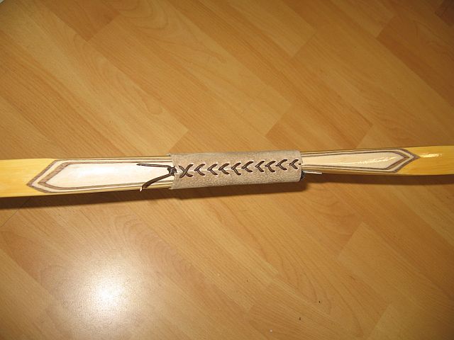

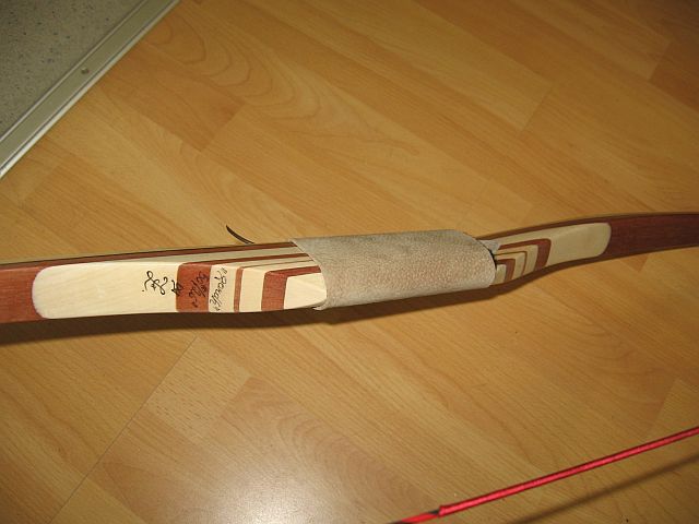

Griff von vorne schönes Bild.
Griff von hinten. Na ich mag die geraden Verleimungen nicht so.
