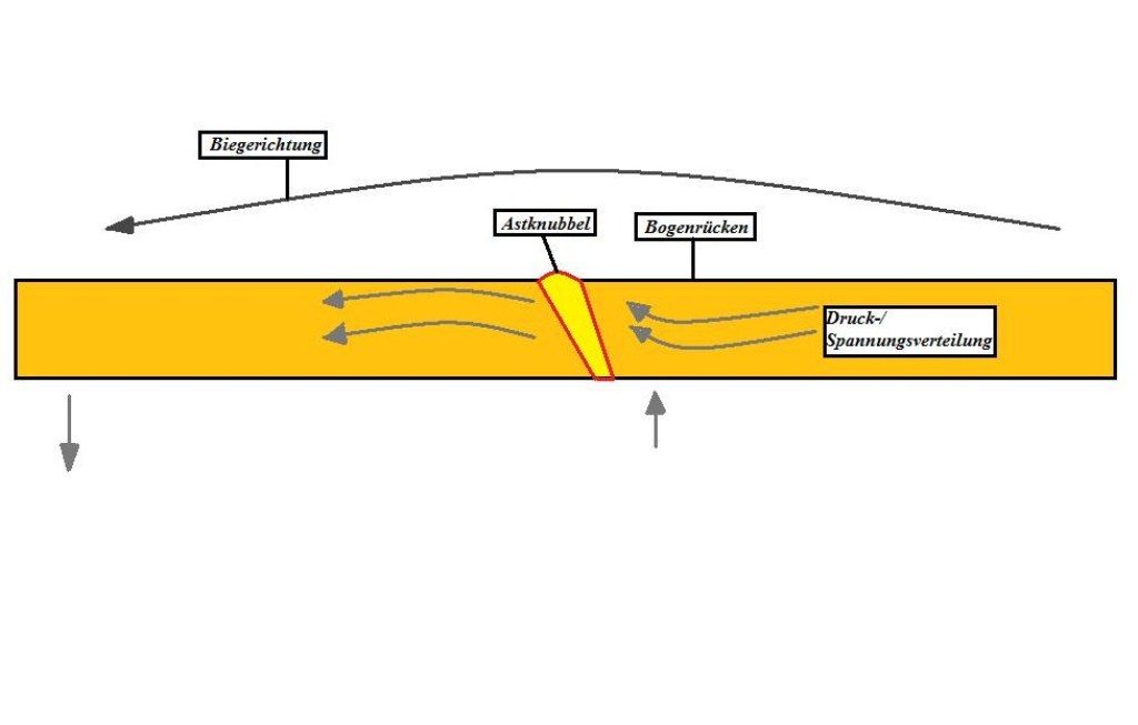

Re: Bruch und keine Ahnung wieso
Verfasst: 27.03.2013, 09:35
von eddytwobows
Ich würde jetzt mal ganz doof behaupten, daß Dir da der Astknubbel, wieso auch immer, den Rücken auseinander gehebelt hat...
Da hat irgendwo etwas mit der Spannungsverteilung umzu nicht hingehauen...
etb
