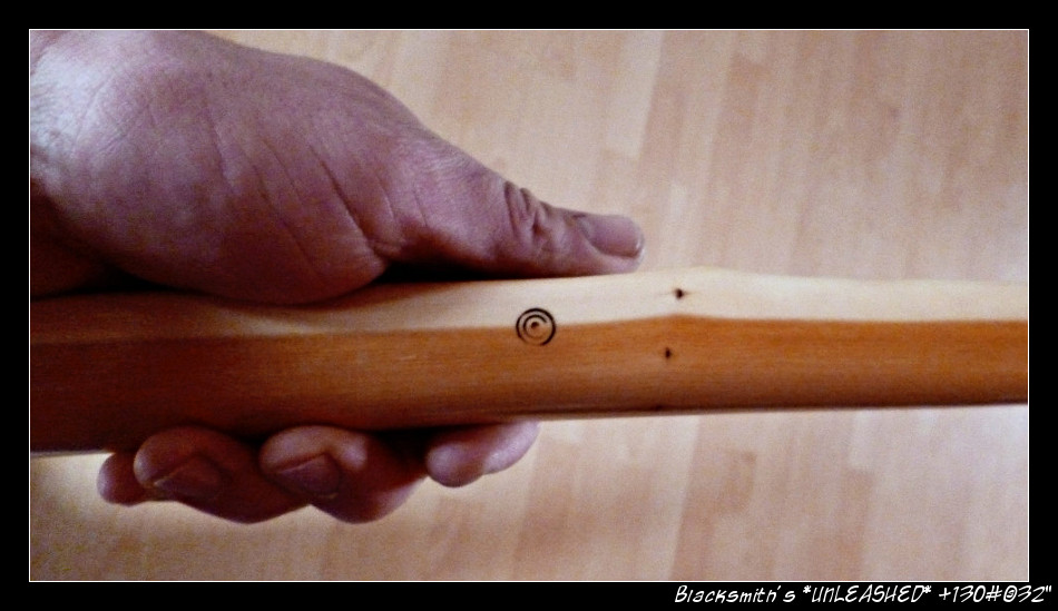

A new babe is born... ;)
-80" alpine swisse yew
-Buffalo hornnocks
-maximal draw of 33inches
-and a bitch of bow to draw... it's too cold outside. a video of the bow comes about later.
...but I have beautiful pictures for you...
.... 8)

Der Tiller sieht ja wirklich gut aus, nur das Zuggewicht treibt mir bei der bloßen Vorstellung den Schweiß auf die Stirn... ;D
Re: Blacksmith's 'UNLEASHED* Yew Warbow +130#@32"
Verfasst: 30.03.2013, 15:20
von Tom Tom
Schnicke
kleine Frage mit was hast den eingerieben? der glänzt ja wie ein Affenarsch ;D
Verfasst: 30.03.2013, 15:21
von GerhardP
ach neee,
wenn meiner nur auch so schön würde. >:( >:( >:(
Blacky mit was hast du das Finish gemacht?
Verfasst: 30.03.2013, 15:27
von Blacksmith77K
Ausnahmsweise sind das 5 Lagen 'handgepinseltem' Klarlack. ...in der UK ist das Wetter eher 'wechselhaft' und auf aufgequollenes Leinölfirnis habe ich keine Lust. ;)
Verfasst: 30.03.2013, 15:36
von Fenrisulfir
Kommt mir das nur so vor oder ist der Tiller und Bogen leicht asymetrisch? ???
Ansonsten ... ich glaube ich könnte bei dem Bogen nichtmal eine Sehne aufspannen ...
Verfasst: 30.03.2013, 15:38
von Blacksmith77K
Ich sehe nix asymmetrisches... ??? ;D
...Zwangsneurosen?
...Zwangsneurosen?
...nö, halbe-halbe, so wie es sein muss. ;)
Verfasst: 30.03.2013, 15:39
von madcala
Ich schließe mich zu 100% Fenrisulfir post an. ABER 100% XD
Edit : ok, dann haben wir nen Knick in der Optik. Für mich wirkt links länger und steifer
Verfasst: 30.03.2013, 15:41
von Fenrisulfir
Mhm dann liegt das wohl an der Perspektive, ich hätte den echt für asymetrisch gehalten ??? Aber mit den Linien kann ich davon nichts mehr erkennen. Verrückter Bogen ;D
Verfasst: 30.03.2013, 16:07
von don_quichotte
Ich hielt ihn zuerst auch für asymetrisch. Aber bei genauem Hinschauen merkt man, dass die Tips auf einer Linie liegen. Auf Blackys Linienbild sieht man dann auch gut, dass er halt nicht ganz in der Mitte greift und ausserdem wird wohl der untere WA schon etwas kürzer sein, oder? Also biegt sich der rechte (untere?) wohl doch ein kleines Stückchen mehr?
Also ich find den Bogen spitze, nur Nocken hast du schon schönere gemach, zumindest nach meinem Geschmack ;) .
Verfasst: 30.03.2013, 16:14
von Blacksmith77K
Weder noch. Vom Druckpunkt aus (...gelbe Linie...) sind beide WA's exakt gleich lang. Der untere (...linke...) Wurfarm ist also nicht kürzer. Dennoch löst er schneller, weil stärker, OBWOHL beide im Vollauszug auf einer Linie liegen. ;D
Verfasst: 30.03.2013, 16:20
von Fenrisulfir
Ja mit dem gedrehten Bild sieht das nun alles völlig normal aus. liegt vielleicht am Schattenspiel und dem Hintergrund oder so, oder wir haben, wie Madcala schon sagte, alle einen Knick in der Optik ;D
Verfasst: 30.03.2013, 16:22
von don_quichotte
Na hallo, da habe ich ich aber schön getäuscht! Habe mir noch überlegt, dass der linke der untere sein könnte, well der auf mich stärker wirkt. Da du aber vom Druckpunkt aus eher auf der rechten Seite greifst, dachte ich, es wäre andersrum. Na ja, so kann man sich täuschen :o
