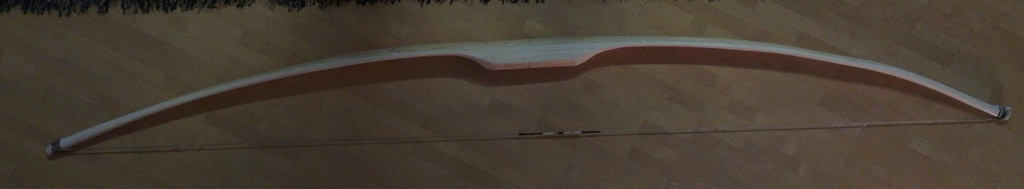

gemessert
gemessert
so schauen die Ringe aus

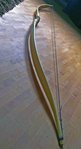

erstes Aufspannen nach dem Bodentiller
Da muss man auf jeden Fall noch etwas tun :)
Tiller bei 26"
Tiller bei 26"
Getillert wurde über der Brust, der Tillerstock ist nur fürs Foto. Trotz einer deflexen/reflexen Stelle im Wurfarm biegt er schon recht gleichmäßig. Die Stelle will ich aber noch korrigieren.

Griffform wurde ausgearbeitet
Beim Griff hab ich mich vom Sap Tunier inspirieren lassen und dann doch was eigenes daraus gemacht. Der Griff sorgt auch später für den Namen. Jemand schon eine Idee? :)

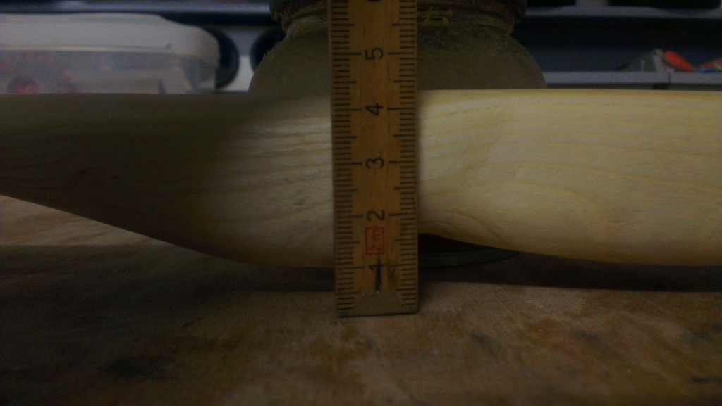

Standhöhe
Standhöhe
Schon auf Standhöhe wirkt der Bogen nun wesentlich homogener. Ich hoffe man erkennt die Masse armen Tips. Aus Gründen der Haltbarkeit hab ich die Tips allerdings nicht gänzlich ausgereizt. Wäre das Teil für mich hätte ich wahrscheinlich noch die Enden geflippt, getempert - und geschaut ob er 30" Auszug überlebt.

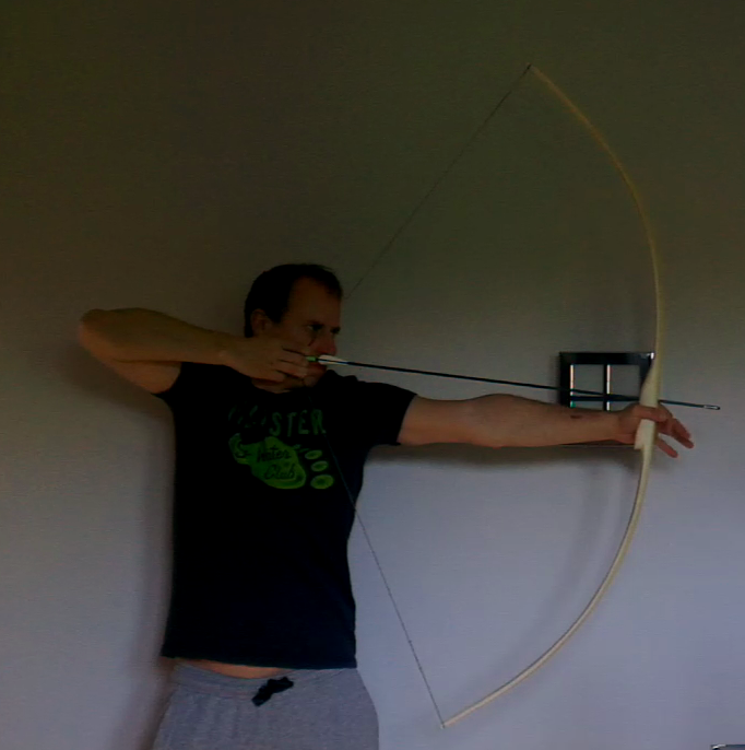

Auszug bei ca. 28"
Auszug bei ca. 28"
Heute gingen damit die ersten Pfeile raus. Das Ding macht echt Spaß und kommt auch gut mit leichten Pfeilen zurecht. Das Auszugsbild entstand nach dem Einschießen.
