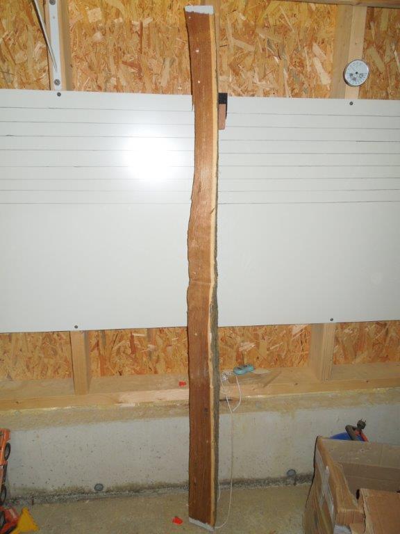

2) Auswahl von Holz und Design:
Bei meiner Recherche bin ich nicht auf folgende Worte gestossen: Osage und Recurve. Und zufällig experimentiere ich seit 3 Jahren intensiv mit Osage rum und baue seit 2 Jahren fast ausschließlich Recurves
- ergo: es wird ein Osage Recuve, wahrscheinlich mit Sehnenbacking
Und hier der Rohling:
-ungarisches Osage Light mit 3-4mm dicken Jahresringen
-über 200cm lang (noch)
-gerade, astfrei, einige der üblichen Knubbel, also nix wirklich besonderes
