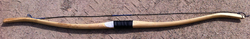

Hallo FCler,
Ich hab wieder etwas gebastelt. ;)
Rattan
120cm NtN
40#@26"
leichte, siyahartige Recurves
Gerader Griff (dünnes Leder, gewickelt) , leichte Pfeilauflage (dünnes aber stabiles Leder)
10str Dacron B50 (alte, neue kommt noch)
Bilder:
Kritik, Lob, Verbesserungsvorschläge etc erwünscht :)
Gruß, yeoman

Gefällt mir sehr gut, dieser Recurve! Bei 120cm sieht der ja aus, wie ein türkischer Komposit-Bogen 8)
Bekommt eigentlich Rattan keine Stauchfalten, oder äquivalente Schäden bei solch kurzer Bauweise?
Ich kann mir vorstellen, dass hier extreme Kompressionsdrücke auftreten, aber Stringfollow hält sich offensichtlich im Rahmen.
LG, Meik

Danke für euer Lob ! :)
@meik
Rattan ist mE sehr belastbar. Ich hab nen Rattanrecurve hier, der hat aufgrund von
sehr kurzen biegebereichen viieeel schlimmere Radien. Keine
Stauchfalten o. ä. zu erkennen. Mit Rattan ist längentechnisch nahezu
alles möglich :D Irgendwann kommt dann aber Stacking.
Gruß, yeoman

Sehr gut geworden, Yeomanarcher!!!! Großes Kompliment! Bin auch ein großer Freund des unendlich biegsamen Stangengrases... Lustig, wie der Rattan den Poeten im Menschen weckt :) ! Da hast du's, Frankster, das Material ist kein Rätsel, sondern ein Wunder!! ;)
@Meik: Rattan kriegt keine Stauchfalten, wie man sie von "echtem" Holz kennt, sondern es treten bei starker Belastung (und extremen Biegeradien) kleine Belastungsrisse quer zur Längsachse auf. Kommt daher, dass die aussen liegenden (Längs-)Fasern reißen.

Sehr schöner Bogen, Wie hast Du denn die seichten Recurves gemacht? Mit Dampf gebogen?
Re: Yeo`s Rattan"zweitling" 40#@26"
Verfasst: 11.07.2013, 22:00
von hatschi123
@Yeo
Dein bester bisher.
Kann sich sehen lassen.
Net nachlassen und in alte Muster fallen ;)
@T-Tracker
Dämpfen geht, aber empfinde ich bei Rattan als kontraproduktiv.
Musste 24 stunden in der Form trocknen lassen.
Leichter und schneller gehts mit einer HHeissluftpistole wie sie zum Farbe abbrennen benutzt wird.
Damit sind Recurves in 10min drin im Rattan.
