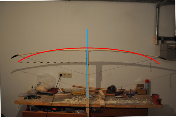

habe den Hickory jetzt glaube ich soweit das ich ihn das 1. mal ziehen kann.
Da mein letzter Bogen mir um die Ohren geflogen ist wollte ich hier mal step bei step Bilder zeigen um mir Tipps geben zu lassen.
Leider habe ich noch kein richtiges Auge für den Tiller.
Rechts ist der obere Wurfarm. Ich vermute er ist noch etwas zu Steif?
Hier ein paar Daten von Kerbe zu Kerbe hat er 182cm. Bei diesem Auszug hat er ca 28lbs geht dann wenn ich weiter ziehe stark hoch.

Erstmal sei die Frage gestattet, warum du die Hornnocken falsch herum auf den Bogen gesetzt hast?! ???

Spielt das von der Funktion ne Rolle?
Die würde ich gerne noch in Form schnitzen und so passt was ich vorhabe besser rein.

Sicher spielt das in der Funktion eine Rolle. Du hast ja die 'Flammen' des Holzes auch am Bogenbauch und nicht am Bogenrücken. Also jenachdem was du vorhast mit den Nocken, brechen die auch mal wunderbar weg.
Unter 80# am Bogen sollte aber eigentlich nicht wirklich was passieren. Ich frage nur aus Interesse bezüglich der letztendlichen Formgebung der Nocken. ;)

Wieder etwas gelernt. Aber noch mal Glück gehabt. Der Bogen soll maximal 50 haben.
Wie weit sollte ich ihn ziehen bis ich ihm ne sehne auf Standhöhe verpasse? Wenn ich über die Standhöhe hinaus ziehe biegen sich die Spitzen etwas zu stark glaube ich allerdings bin ich dann auch schon über 45.

Ich würde eine Markierung weiter ziehen, so sieht man nicht allzu viel.

Nicht weiter ziehen! Der biegt rechts nur griffnah! Links biegt er in der Mitte etwas.

Wie du das bei der Biegung beurteilen kannst... wow *verneig*

Bring die äusseren Wurfarme unter die rote 'Soll-linie' dann spannst du den Bogen mit der passend gekürzten Sehne auf Standhöhe.
Im jetzigen Biegezustand über zuviel und/oder zuwenig Biegung zu reden ist nonsens. Der biegt ja noch garnicht. Normalerweise gehört ein Bogen erst auf den Tillerstock, wenn er durch den Bodentiller begutachtet, bereits auf Standhöhe aufgespannt ist.
Wenn du in der Art und Weise weiterzuppelst wie jetzt, leierst du dir einen 35# Bogen dahin.

Da biegt wohl was :S

Nicht der Rede wert, was da biegt. Ein 7footer Stave mit 2x2inches biegt so im Bodentiller... 8) ...jede Fichten-Dachlatte macht bei 180cm Länge diese Auslenkung mit.

Hier wieder ein Bild hatte am Woe leider keine zeit.
