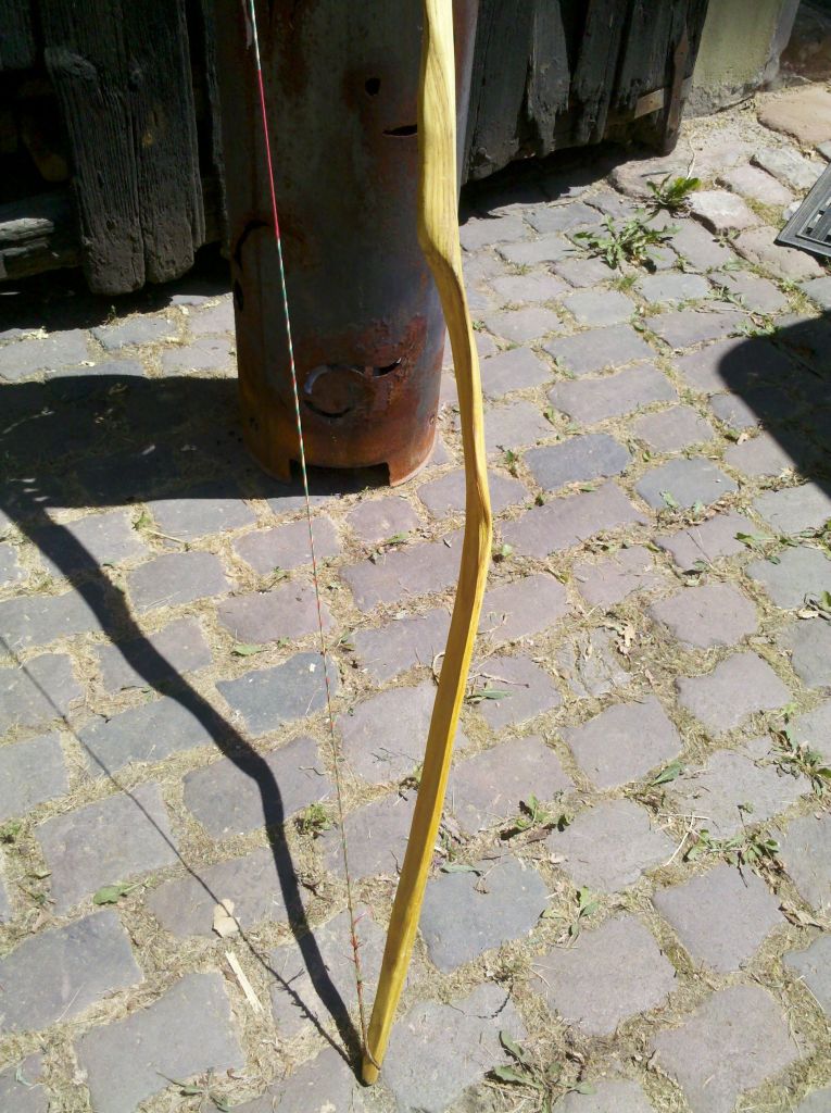

Hi,
im Rahmen meines Bogenbaukurses bei Wilfried http://www.gervase.de habe ich
meinen ersten Bogen gebaut.
Einen Flachbogen aus Osage (ups, hatte mich verschrieben, ist natürlich kein Hickory), ~ 48# auf 31'', er schiesst sich sehr gut, die Pfeile gehen prima raus, sehr wenig handshock.
Seht selbst.
Leider kann man auf den Fotos nicht so gut erkennen, wie gut die Jahresringe herausgearbeitete sind... es fehlt noch eine abschliessende Schmirgelung und eine Leinoilbehandlung.
Gruss Peter

Vielversprechend haben ja die ersten Bilder schon ausgesehen, aber bei den Auszugsbildern bin ich jetzt doch etwas irritiert... Bild
...ich weiß garnicht so recht, wie ich das kommentieren kann/darf... ???

Beim Auszug gefällt mir der untere Wurfarm gar nicht. Da ist eindeutig eine Schwachstelle. Gleichmässiger Tiller schaut anders aus.

von AndiE
Hi
Der untere Wurfarm biegt sich ja nur an einer Stelle und da viel zuviel. Der Rest ist stocksteif.
2 Möglichkeiten: Nachtillern oder auf ein sehr unangenehmes Geräusch warten.
