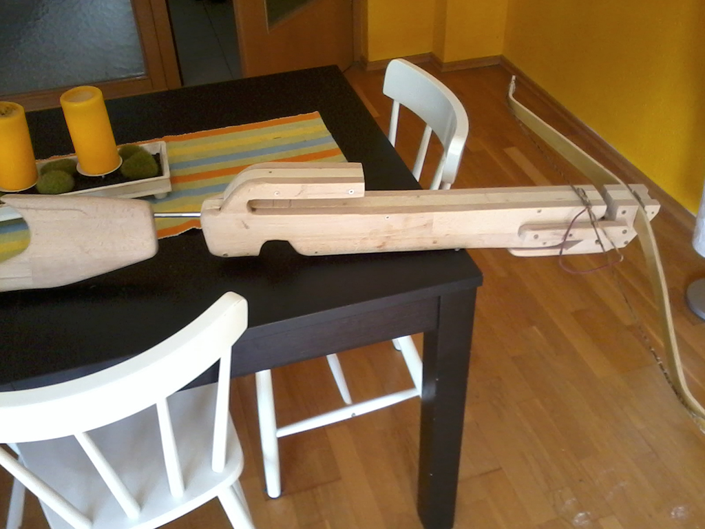

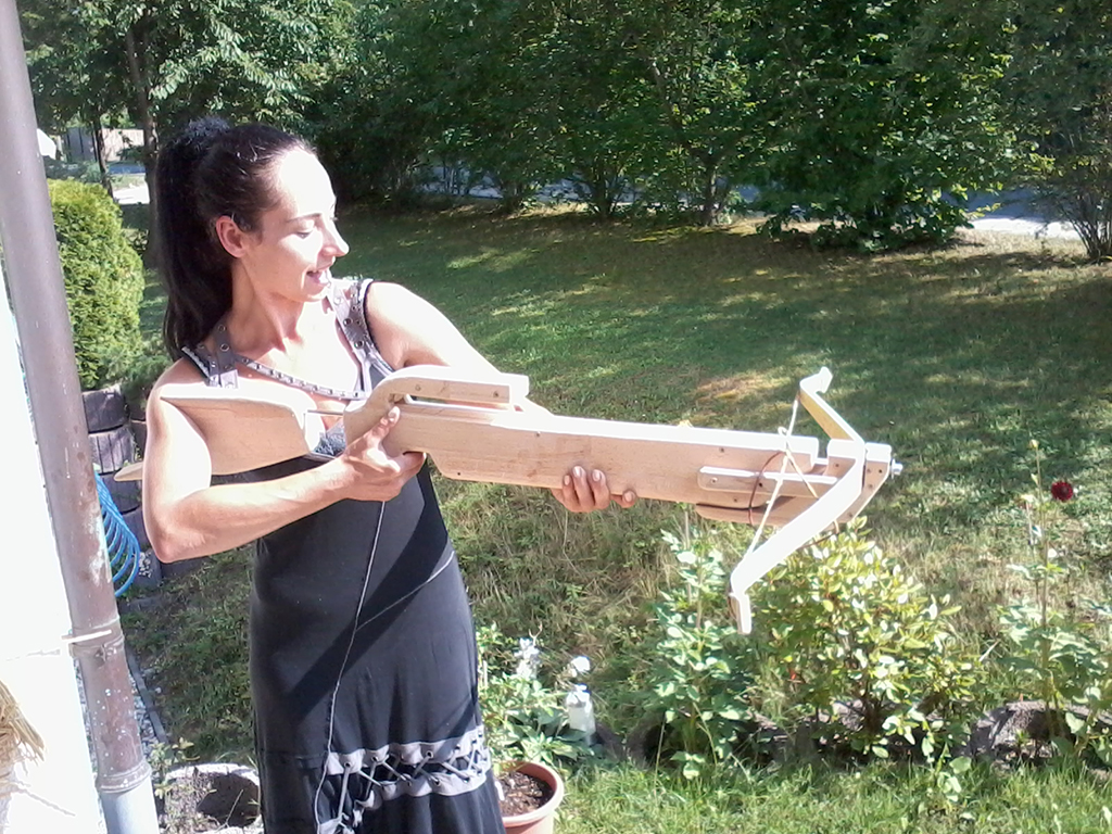

Hey hey..so nachdem ich nun relativ erfolgreich für mich zwei Bögen und nen Dolch gebaut habe schreit natürlich das Weibchen das Sie auch nen COOLE Schußwaffe haben will. Da Sie aber Fotographien ist und natürlich Optik vor Funktion geht muss die Armbrust keinerlei historische Ähnlichkeiten geschweigeden "Mittelalter-Style" haben sondern soll vom Design her in diese Richtung :http://behance.vo.llnwd.net/profiles12/288189/projects/893370/e74cfef2cdec362a3fdc578c88bd6bc7.jpg (achtung link auf ne andere Website)
Ganz so extrem soll se natürlich auch nicht werden und aus persönlichen Ergeiz heraus soll se auch noch EINIGERMASSEN schiessen. Da die Armbrust ohne Winde und ähnlichem gespannt werden soll hat se lediglich ein Zuggewicht von ca. 70 kg.Aussgelöst werden soll sie mit nem klassischen Ein-Gelenker-Nuss-Abzug. Geplant sind eine abnehmbare Schulterstütze, "Zielfernrohr"-im 18.Jh Style ne Gfk-Ummantelung für den Metalleffekt und ein paar andere Gimicks. Das meiste davon wird sicherlich unnützer Scheiß werden aber solange es cool aussieht und das Weibchen zufrieden ist.. pühh :D
Bis jetzt sieht das gute Stück so aus..noch komplett ohne Innenleben und ähnlichem.. aber das wird noch :D
Weitere Bilder folgen wenn ich weiterbebastelt hab :D
P.S. Der Griff fehlt noch..den setz ich später ein :D

Klasse Projekt. :) :) 8)
Auch auf die Gefahr hin, mich zu outen, gebe ich zu, daß mir die "Optik" manchmal auch seeehr wichtig ist. ;D ;)
Aber mit 70kg gibst Du Deinem Frauchen schon eine ziemlich harte Nuß in die Hand.
Meine AB hat auch "nur" 100kg.
Die kann ich ohne Hilfsmittel höchstens ein- zweimal spannen, und nur wenn ich die Schmerzen in den Fingern ignoriere.

Also im Moment ist sie verdammt unsteampunkig. Die beiden Stäbchen am Schaft reissens nich...
Sobald sie funktional ist, muss da noch eine ganze Menge Geflödder ran. Irgendwelche Schräubchen, Beschläge und Tanks, sowie natürlich eine Zieloptik. Am besten verstellbar - natürlich nicht wirklich sondern nur zur Show. Aber son pseudofunktionaler verstellbarer Ring um die Armbrust mit schicken Zieloptiken (für nah, fern, IR, UV) würde Eindruck machen.
Alles aus Messing, Bronze und Kupfer. Das geht natürlich auch mit Metallikfarben. Muss ja nich alles echt sein, hauptsache stylish...
Haste mal Tante Google gefragt? So als Inspiration?
Mit den Suchbegriffen "Steampunk Armbrust" und "Steampunk Crossbow" gibt es eine Menge Bilder zur Inspiration...
