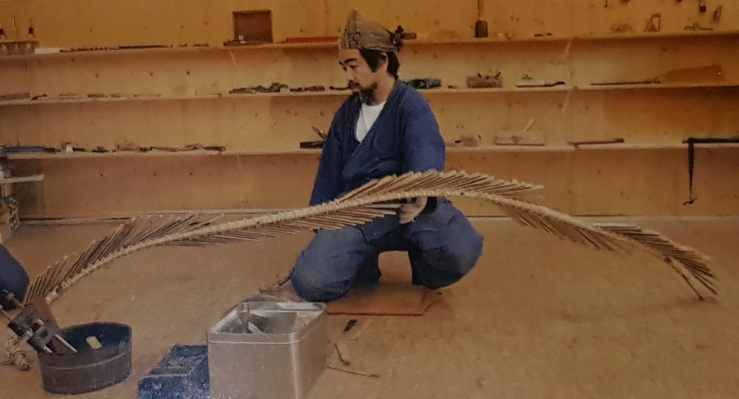

kra hat geschrieben: 14.08.2013, 10:58 ......
1. Die Keile immer auf der Außenseite der Biegung anbringen ....
Hier macht der Meister das so wie kra sagt
Hier wird es unübersichtlich..
Und dieser Chante macht das genaue Gegenteil
Da ich es mir im sap Turnier voll gebe... könnte jemand Licht ins Dunkle der Keile bringen...😘
Liebe Grüße
Quellen
Bild1 Kyudo, Hideharu Onuma, Seite 45
Bild2 Reflexbogen, Seite 187
Bild3 TB 115, Wiethase, Seite 41
Re: Schnur- Keil- Methode, wie geht's richtig?
Verfasst: 20.01.2026, 20:48
von kra
Ich würde sagen mindestens 2:1. Auf dem mittleren Bild sieht man, das der Seitenwechsel der Keile mit dem Wechsel der Biegung einhergeht. Nur das der Meister im 2. Bild das nicht so extrem macht, das dadurch eine echte Gegenbiegung entsteht sondern nur die vorherige Biegung dadurch aufgehoben wird.
Das 3. Bild ist auch nur begrenzt als Gegenbeispiel tauglich. Dreierlei ist hier anders:
Hier sind die Keile zwar auf der Innenseite der Biegung, dafür aber verwendet er sie als "Stopper" (oder Marker) für die erreichte Biegung.
2. Zudem ist der gezeigte Bogen mit den (im Originalbilg gezeigten) ca. 6-7 Keilen schwerlich mit der in den ersten beiden Bildern gezeigten Bauweise vergleichbar (zudem fehlt hier die Kreuzwicklung).
und 3. siehst du auf dem ersten Bild sehr anschaulich, das die Keile auf der Innenseite der Biegung nicht sinnvoll möglich sind.

von benzi
@kra
Danke!
Ich denke er verwendet sie auch nicht als Stopper, er verwendet sie überhaupt nicht um die Biegung irgendwie zu verändern, sondern ausschließlich dazu den Anpressdruck zu erhöhen... darauf bin ich aber nur durch Deine Antwort gekommen..🙏👍
Verfasst: 21.01.2026, 00:55
von Ravenheart
Und ich denke, er fängt gerade erst an, er hat ein paar Stopper gesetzt, und erst ab jetzt kommt Keil an Keil um die Biegung zu formen.
Die konvexe Biegung ist nämlich das ERGEBNIS der Keile, nicht ihre Voraussetzung...
Verfasst: 21.01.2026, 06:43
von benzi
Das stimmt für die ernsten beiden Bilder, aber der chantische Bogenbauer auf dem dritten Bild bringt die Form VOR dem Verleimen mittels Hitze und malming in das Bauchlaminat... nur das Rückenlaminat ist gerade, da aber viel dünner kann es mit der Schnur in die konvexe Biegung des Bauches gezogen werden, das benötigt hohen Anpressdruck aber keine Formgebung
