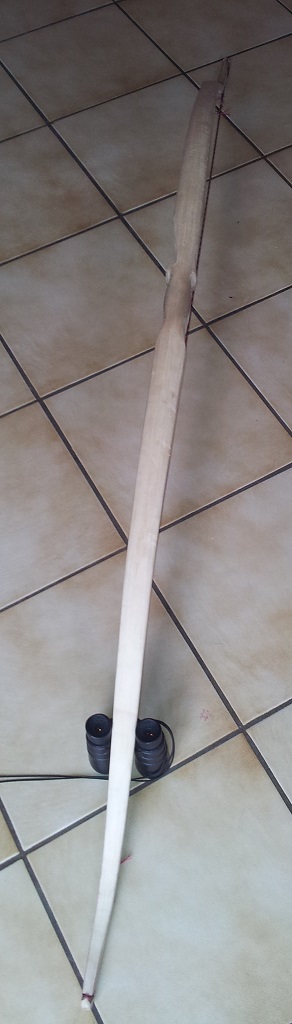

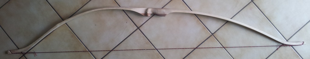

Hallo liebe Community,
nachdem ich während des Semesters nur Zeit zum Lesen dieses Forums hatte, habe ich nun in den Semester-Ferien nochmal Zeit gefunden, zwei Bögen zu bauen. Beide sind etwa parallel entstanden und für mich gehören sie auch zusammen, auch wenn sie sich essentiell unterscheiden. Ich vergleiche sie aber gerade deswegen gern miteinander. Es fehlt allerdings bei beiden das Finish, da ich im Moment wieder Ferienjobbe, sie sind soweit im Schussfertigen Zustand und werden zu gegebener Zeit auch noch schön gemacht. Dieser ist nun der Erste der beiden.
Daten
Holz: Esche, 0.5-1.5mm Jahresringe
Form: Recurve-Flachbogen mit rechteckigem Querschnitt
Länge: 180cm gerade(Stave-/Rohlingslänge), 175cm ungespannt mit Set, 168cm NtN(Sehnenlänge)
Zuggewicht: 38#@28"
Gewicht: 590g (mit Sehne)
Griff: 26cm, 3/5 Einschnitt für Pfeilauflage, Buchenholz aufgeleimt (wegen nicht genügend Höhe des Staves für den Griff)
Recurves: Statisch, ca. 16 cm
Tips: einfache seitliche Einkerbung
Dimension(Breite/Höhe): Fadeout = 42/20mm; vor den Recurves = 20/13mm
Sehne: 14 Strang Dacron B50 flämisch gespleisst
Tja, den Rest sollen die Bilder zeigen :-)
ungespannt, leider viel Set
Gespannt, ca. 16cm Standhöhe. Eigener Eindruck: Unbefriedigend, unterer (rechter) Wurfarm viel zu stark
Recurve und Sehnenkerbe
Griff
Griff
Bogenrücken (gespannt)
Bogenbauch (ungespannt)
Mein erster Eschenbogen, daher fasziniert mich die bisher ungekannte schön sichtbare Maserung, die mit einem ordentlichen Finish sicher gut aussieht.
Auszug bei ca. 29". Ich denke, dass der obere Wurfarm zu stark Griffnah biegt. Vielleicht finde ich Zeit zur Nachbesserung, obwohl ich davor immer zurück schrecke...
Alles in allem wieder ein Bogen, von dem ich gelernt habe. Es war mein erster Bogen aus Esche, mein erster Bogen mit Recurves oder Dämpfen überhaupt und auch mein erster Bogen, bei dem der untere Wurfarm eindeutig stärker ist als der obere ;-D
Ich hoffe auf konstruktive Kritik, das ist der Grund, warum ich diesen meiner Meinung nach nicht gelungenen Bogen hier präsentiere. Wenn ich den Ferienjob beendet habe, finde ich vielleicht nochmal Zeit, den Tiller auszubessern und dem Bogen ein Finish zu geben, bitte gebt mir in jeder Hinsicht Gedankenanstöße und Tipps, da ich blutiger Anfänger sowohl im Bauen als auch im Schießen bin.
Herzlichen Gruß, Jannik

Hi Jannik,
schön, mal wieder was von Dir zu lesen.
Mal meine auch noch Anfängermeinung:
Das Foto mit Vollauszug ist für mich schwer zu deuten, da Dein linker Ellbogen viel zu hoch
und der Bogen dadurch von unten gedrückt ist. Bogenhand, Schultern und der Ellbogen des
Pfeilarms solten ca auf einer Linie liegen. Auch kann ich nicht genau erkennen, ob Du etwas verdreht zur
Kamera stehts, was dann die Ansicht schwerer einschätzbar macht.
Wie Du, sehe ich den unteren WA als viel zu stark im Vergleich zum Oberen an.
Der Obere scheint Griffnah zu wenig biegen und kurz danach eine Schwachstelle zu haben.
Wenn ich das richtig sehen, zieh ihn nicht mehr voll aus, schwäche den Unteren und anschließend
die steife Griffnahe Stelle am Oberen, um die Schwachstelle danach zu entlasten.
Dann prüfen den "neuen Tiller" mit geringerem Auszug und taste Dich ran.
Die Sehenkerbe würde ich zum Bauch hin stärker abrunden, damit bei Vollauszug die Sehne nicht so
abgeknickt wird. Rabe hat dazu irgendwo hier ein schönes Bild eingestellt.
Aber warten wir noch die Meinung erfahrener Bogenbauer ab;-)
Gruß Karlo

Re: PART 1: Eschen-Recurve 38#@28"
Verfasst: 02.09.2013, 10:01
von deckelsmoog
Und vergiss nicht Dich um den unteren WA zu kümmern.
Obwohl er gleichmässiger biegt, ist der noch viel zu steif.
Verfasst: 02.09.2013, 10:09
von Taran
Ich würd erst mal den unteren WA bearbeiten. Das entlastet auch den oberen!
Verfasst: 06.09.2013, 19:36
von ossy65
Hallo Jannik...
...die Esche ist ein wunderbares Bogenholz. Sie wird oft sehr unterschätzt.
Sie ist sehr leicht zu bearbeiten und hat ein paar Vorzüge, die sie für mich doch immer wieder interessant machen.
Ich schreibe einfach mal drauf los, was mir bei deinen Bildern so in den Sinn kommt.
Verstehe bitte nichts davon falsch. Möcht einfach nur, daß deine Arbeit rettest und ihr ein langes Leben verleihst.
Ich mag das Esche-Holz sehr und hab sooooo viele Bögen schon daraus gemacht. Manche sind nun schon echt in die Jahre gekommen und verrichten immer noch ihren Dienst, trotz häufigen Gebrauchs. Ich veranstalte regelmäßig Bogenschießkurse mit den Besuchern des Landschulheims. Könnte ja mal ausrechnen wieviel Schuß die schon drauf haben.
Sie ist eines der besten Zughölzer.
Das heißt für mich, daß ich den Bogenrücken niemals bearbeite. Ich schabe das Kambium runter und laß davon auch gerne kleine Reste stehen, weil es einfach urig aussieht.
Was das Set angeht. Ja, da ist sie ein wenig empfindlicher wie manch anderes weißes Holz. Aber wenn man sie breit genug läßt, dann hält sich das gut in Grenzen. All meine Esche-Bögen hab ich also prinzipiell breiter gestaltet als die aus anderen Hölzern. Gewicht spare ich dann an den Wurfarmenden ein, so viel es geht.
Was die Esche aber besser macht als ALLE anderen Hölzer, das ist ihre Reaktion auf das Tempern.
Das möchte ich dir nahe legen.
Du kannst deinen noch Tempern, wenn die Wurfarme korrigiert hast.
Das heißt, du behandelst sie mit Wärme und kannst dabei auch noch ein bisschen die Form beeinflussen.
So bekommst du das Set vollständig raus, machst die Wurfarme steifer und beständiger.
Aber achte darauf, daß du sie vor dem Tempern gut ausgeglichen hast.
Besorg dir einen billigen Heißluftfön aus dem Baumarkt und behandle die Wurfarme damit nach.
Wenn du das noch nicht gemacht hast, dann frag einfach hier nach.
In diesem Forum sind die besten Experten, die du finden kannst.
Die Endbehandlung mache ich auch ganz einfach. Ganz normales Leinöl zum Anfeuern des Holzes und geschmeidig machen der Oberfläche und dann ein paar Wachsungen. Hat sich bei der Esche bisher gut bewährt.
