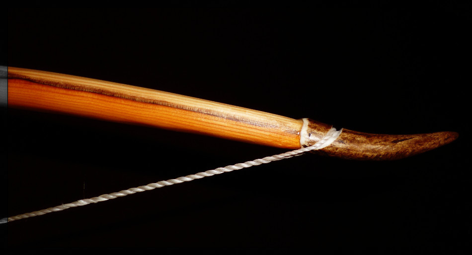

Hmmm, eigentlich mehr ein Parcour-Bogen, aber mit 6feet Länge und über 5/8tel nunmal auch ein ELB. ;)
Sehne 12SFF, Griffwicklung keine, weil eine leichte Welle im Griffbereich tatsächlich ergonomisch für Rechtshandschützen passt. 8)
... ;D

Schönes Format, tolle Farben und ein bischen Charakter - was will man mehr. Magst du die Maße an Griff und Nocks verraten?

Magst Du noch was über die Abmessungen sagen...?
Auf den Fotos wirkt der iwie etwas massiger, eher wie einer Deiner +100#´ er... :)

Also den etwas erhobenen Griffbereich lasse ich mal aussen-vor. Der Übergang vom Griffbereich/Fades in die WA's ist 30x26mm. Der Bogen wie gesagt 183cm lang, sein Eigengewicht ist inkl. Sehne 700gramm.
Die WA Enden wie eigentlich meistens 12-13mm rund.
