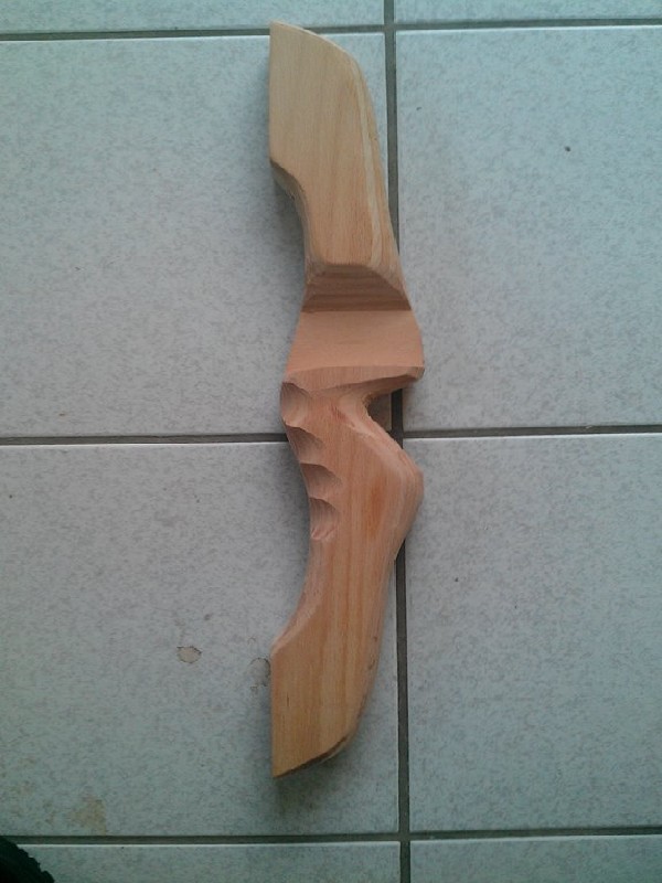

Hallo liebe Bogenbaugemeinde,
Ein neues Bogengriffstück ist geboren.Sagt bitte mal etwas dazu.

Schießt Du normal als Linkshänder über den Daumen??
Die 4 Vertiefungen sollen doch für die Finger sein, oder? Und das Schußfenster ist auf der selben Seite. Also ein Griffstück für Linkshandschützen die Klassisch "über den Daumen "schießen.

Ja ich ziehe mit der rechten Hand ,aber das Schussfenster ist auf der linken seite. Die Aussparungen sind für die Finger.
Die Wurfarme baue ich aus Bambuslaminat die mit Glas belegt werden.

Aber wenn du den mit Links hältst, laufen die Aussparungen dann nicht verkehrt? Sollten die nicht von oben nach unten laufen vom Schützen aus gesehen?

nein ich ziehe mit der rechten Hand ,aber das Schussfenster ist auf der linken seite. Die Aussparungen sind für die Fingerwurzeln.und nicht für die Kuppen.Wilfrid hat geschrieben:Schießt Du normal als Linkshänder über den Daumen??

Ich hab meine Hand aufgelegt und mit dem Bleistift linien gezogen dort zwischen die die aussparungen gemacht werden müssen.Idariod hat geschrieben:Aber wenn du den mit Links hältst, laufen die Aussparungen dann nicht verkehrt? Sollten die nicht von oben nach unten laufen vom Schützen aus gesehen?

Ich hab meine Hand aufgelegt und mit dem Bleistift linien gezogen dort zwischen die die aussparungen gemacht werden müssen. Es täuscht etwas durch die Schnittlinie des Griffstückes.Idariod hat geschrieben:Aber wenn du den mit Links hältst, laufen die Aussparungen dann nicht verkehrt? Sollten die nicht von oben nach unten laufen vom Schützen aus gesehen?

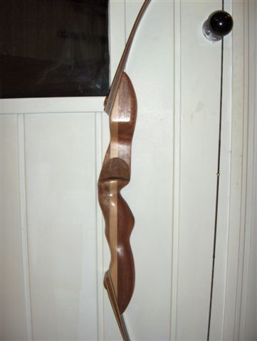

ich finde die WA Aufnahme zu steil. Meine sieht so aus.

Bequem ist der aber noch nicht, oder?
Scheint mir alles noch etwas eckig und grob.
Die Form kann ich nicht beurteilen, habe k.A. von Take Down mit Mittelstück.

Ist der schon fertig?
ich würde auch die WA Auflagen etwas steiler machen. Rundest du die Kanten noch ab? ich glaube wenn du so auf eine Parcour gehst oder einen ganzen Tag schießt bekommst du wunde Hände. Ein Paar Maße zum Rohmaterial und dem Ergebnis wäre auch ganz nett. Vielleicht auch noch ein Paar Bilder mehr. Andere Seite und so.
Ansonsten ein schönes Teilchen. Schön klein und handlich.

Ich hoffe das klingt jetzt nich zu schroff;
Ist das schon fertig so???
Die Form find ich OK, ich vermute du hast es gleich an deine Hand angepasst? (Griffstück in Schussposition halten und solang was wegraspeln/-schleifen bis es einfach "passt" -nix drückt, wackelt oder fühlt sich komisch an)
Zu den WA Anlagen- was für Arme sollen denn hin? Selbst für einen 3pc LB würde ich etwas Deflex geben (4-10° je nach Länge und Agressivität des Profils)

Stimme ich zu. mEn evtl sogar 12 bis 15°
