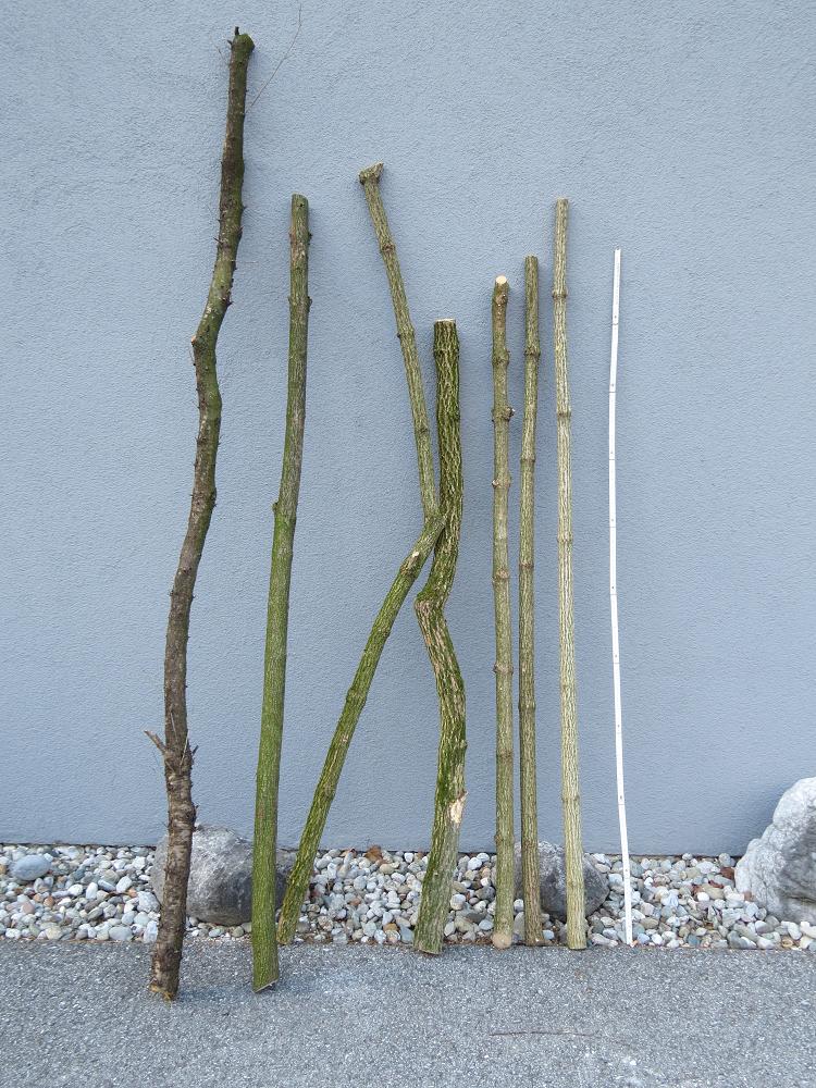

Beute 1 x Kornel 5 x Holler 1 x Schneeball

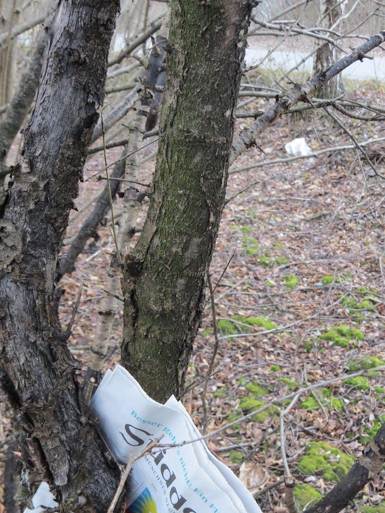

Re: Saplingbow 6, Maunkeijaga - Kornelkirsche

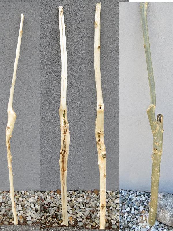

Sicher, dass das eine Kornelkirsche ist? Das Holz sieht recht aus wie Kreuzdorn, Rhamnus cathartica
Guten Morgen,

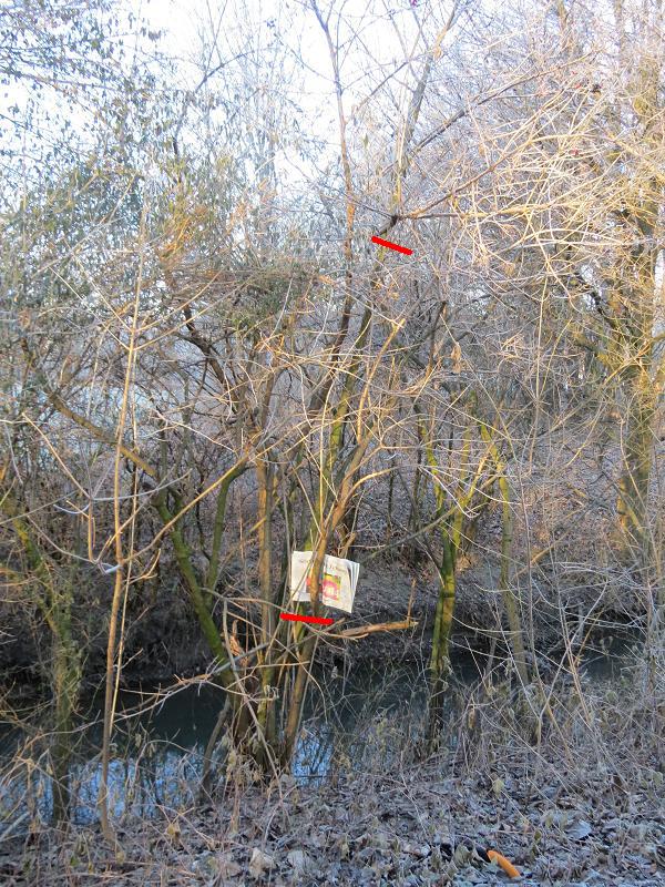

habe von dem Baum/ Strauch bereits im Sommer einen Sapling geschnitten, bin mit Abschnitt und Blatt zum Gärtner " meines Vertrauens". Der meinte Kornel. Das Blatt sah auch aus wie Hartriegel
Zumindest der Stave ganz links sieht meiner Kornelkirsche sehr ähnlich.

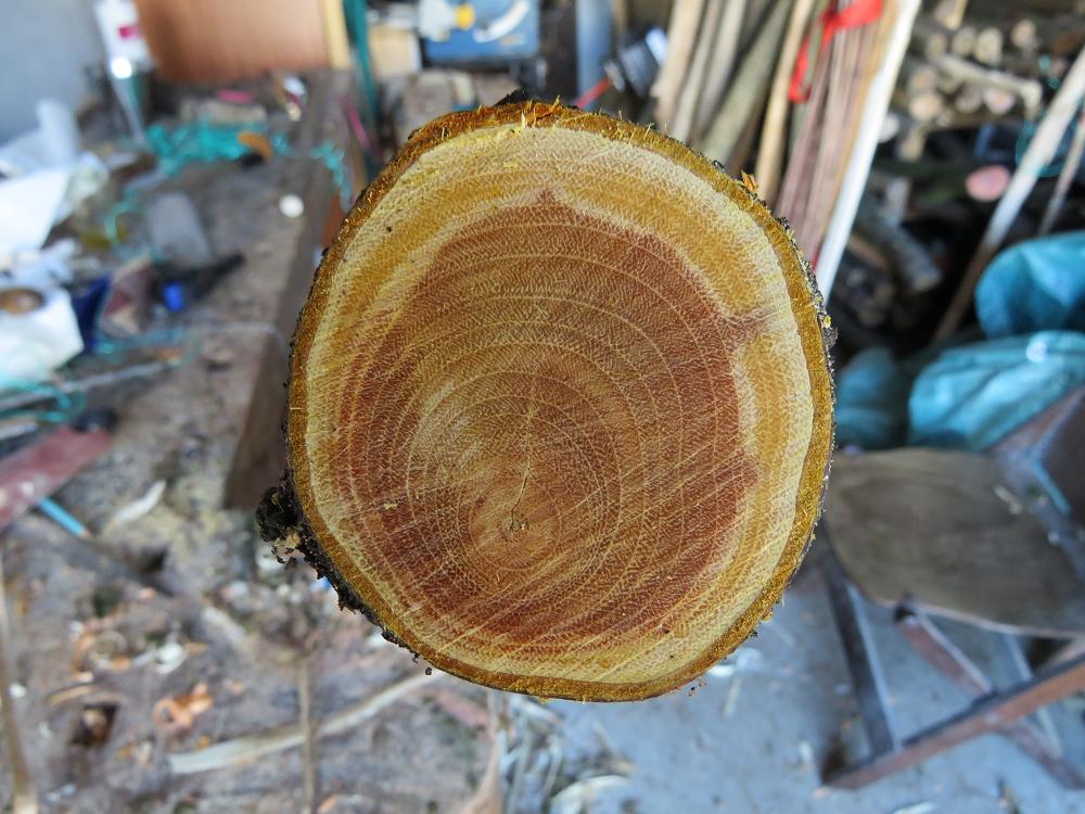

Ok! Nicht gewusst, dass auch Kornelkirsche so schönes Holz hat. Ist es ringporig?
Rhamnus cathartica hat etwas andere Blätter, die Blattadern sind zwar auch zur Spitze hin gebogen, aber der Blattrand ist gesägt.
Der Schneeball, den du da hast, ist ja auch gewaltig. Falls beim Bau noch ein paar cm vom Stämmchen (Kornelkirsche auch) für ein Holzmuster übrig bleiben, würd ich es gerne abnehmen oder tauschen, auf einem SDBT zum Beispiel :]
Ja, soweit ich sehen kann, ist zumindest meine Kornelkirsche ringporig
Das Holz ist sauzäh - vermutlich ähnlich wie Hartriegel.

Kann dir gerne ein paar Holzmuster zukommen lassen. Habe Staves von knapp 30 versch. Holzsorten zur Auswahl.
Man muß nur den Transport organisieren. SDBT wäre in Ordnung, oder wenn jemand nach oder von Kufstein oder Salzburg unterwegs wäre.
Bei den Schneeball muß in nochmal nachschauen ob sich in dem Astgewirr nicht ein Hartriegel dazwischen geschlichen hat.
Die Kornelkirsche ist auch ein Hartriegelgewächs, lat. Cornus mas, ist also FamilieGornarak hat geschrieben:Ja, soweit ich sehen kann, ist zumindest meine Kornelkirsche ringporig
Mit dem landläufig als Hartriegel bezeichneten Gewächs ist oft der Blutrote Hartriegel, lat. Cornus sanguinea mit den typischen, ein bisschen an Holunder erinnernden Beeren gemeint.

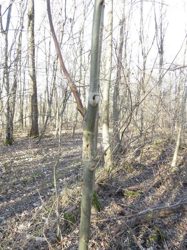

Re: Saplingbow 6, Maunkeijaga - Kornelkirsche + Esche
Hatte von Anfang an noch eine Esche im Auge. Das wird mein 2. Bogen im Turnier

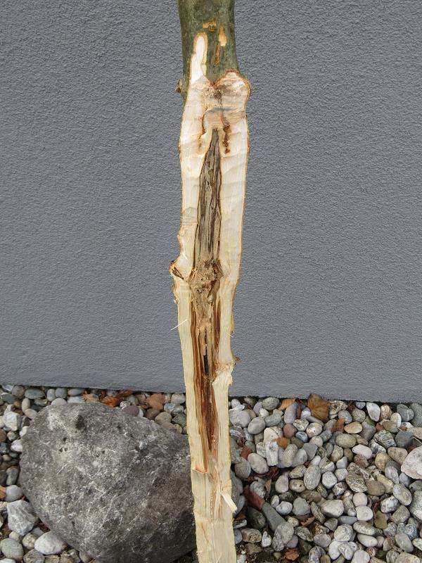

Ich find ein geiles Stück Holz Nettes Detail mit Zweiglein und Knospe Daheim nach der Schälung Unterer WA innen a bissl verfault. schau ma moi
Rudi
Rudi
War am Wochenende aufm Berg. Hab die Esche ein bißchen bearbeitet.
Die vermeintliche Kornelkirsche ( Kreuzdorn) hat es so verzogen, daß sie erst mal in die Ecke mußte.

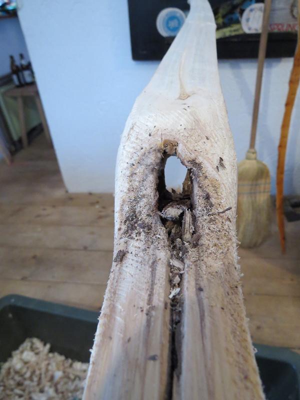

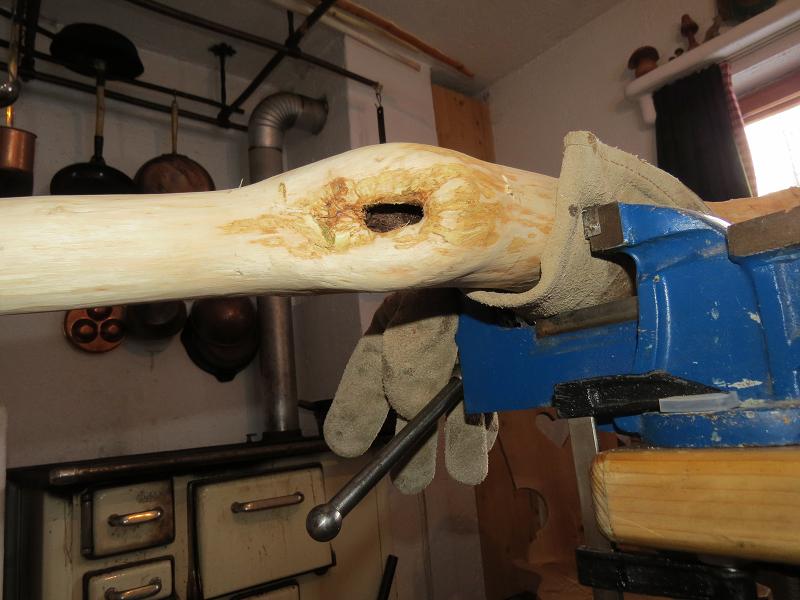

Zu Tage kamen bei der Esche ein paar nette Stellen. Eingewachsener Ast im UWA Leichte Verwachsung Übergang Griff/ OWA dann kam der Durchbruch . Eingewachsenen Ast im UWA etwas zugeraspelt zum Schluß eine Seitenansicht. Sonntag 19 Uhr wieder runtermarschiert. Schnee bei den Wachten zum Teil bis zum Schritt.
Schee wars
A guade Zeit
Schee wars
A guade Zeit
