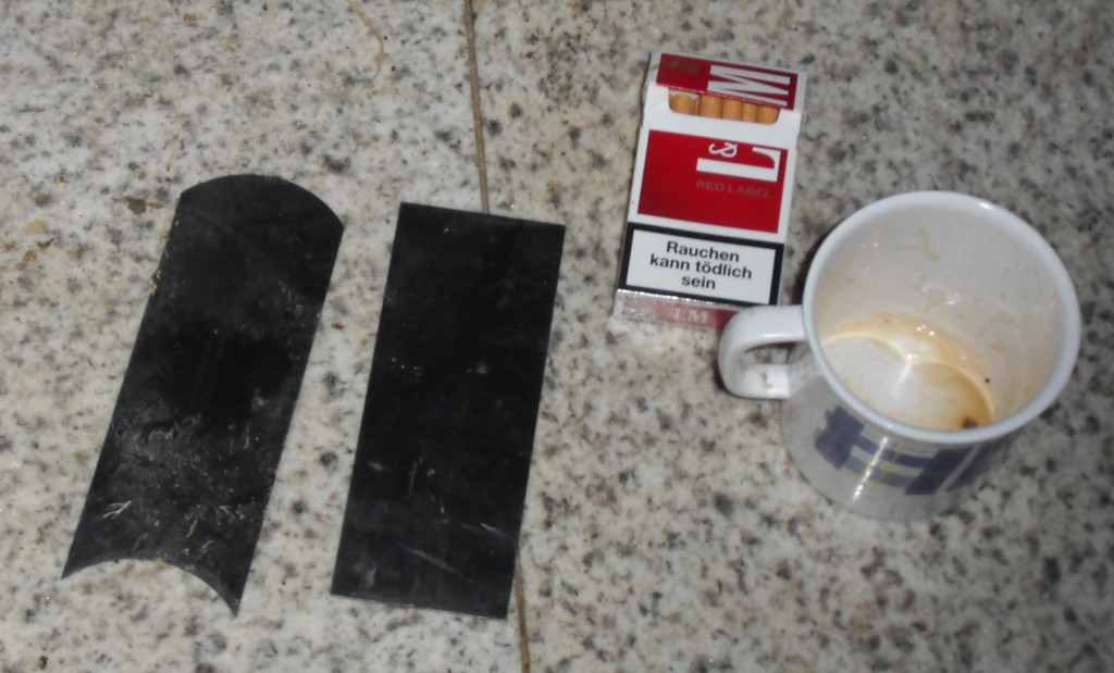

Werkzeug:
Jetzt fragt sich nur noch, was mal der Rücken werden soll. Wir schlafen mal eine Nacht darüber und hoffen, dass dann das Holz mit uns spricht.
Achja, so dick ist er:
Und die Robinie wurde schon mal etwas verschmälert:
Mal so im Vergleich zur anderen Hälfte des Stamms:
Werkzeug:
