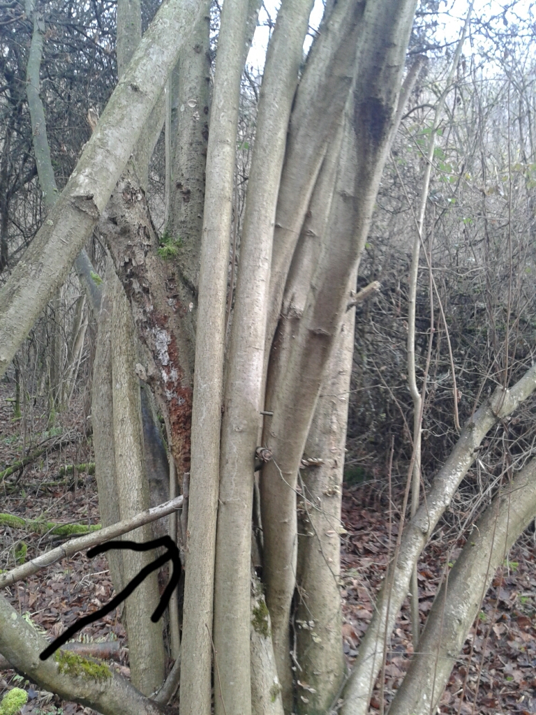

So,
ich war heute auch nicht ganz untätig :D
Mein Sapling ist ein Hasel mit einem Durchmesser von ca. 6cm:

Danach habe ich erstmal den Sapling auf eine Länge von 1, 80 gekürzt.
Dann den Rücken herausgesucht:
Danach hab ich die WA auf den Markkanal herabgearbeitet:
Darauf habe ich ihn dann noch mit einem scharfkantigen Stück Horn entrindet, so dass die ich nicht Gefahr laufe, den Rückenring zu verletzen:
Zu guter Letzt noch ein Bild von den Jahresringen:
Jetzt darf der Sapling erstmal eine Weile trocknen.Verwendete Werkzeuge: Laubsäge; Japansäge, Ziehmesser
