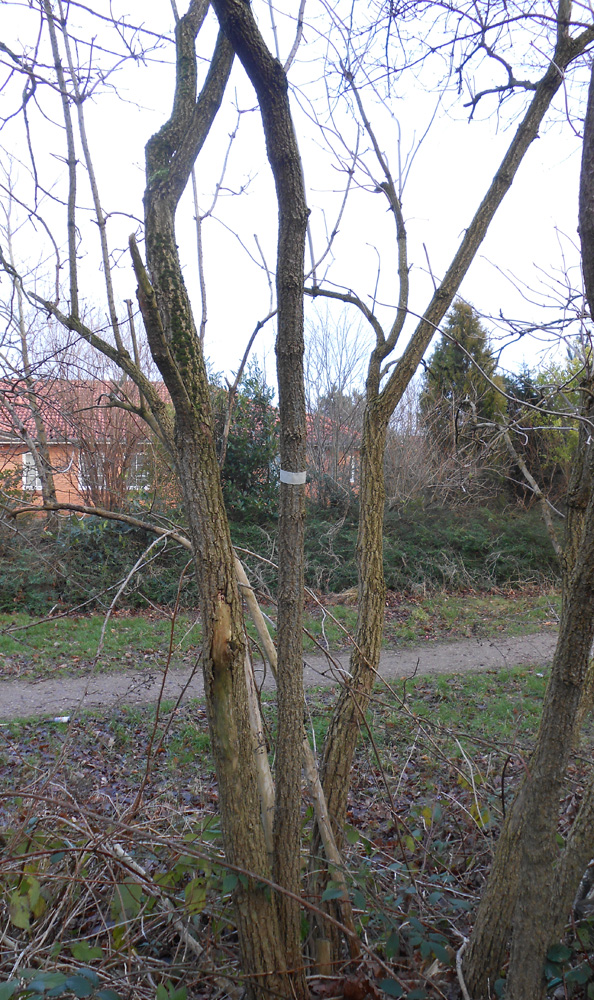

Frohes neues Jahr euch allen,
bin heute Nachmittag auch im Garten gewesen und einen Holunder und einen Hasel geernte.
Hier die Bilder vom Holunder:
Länge 1,80 mtr, Durchmesser am Stammende 6,5 cm

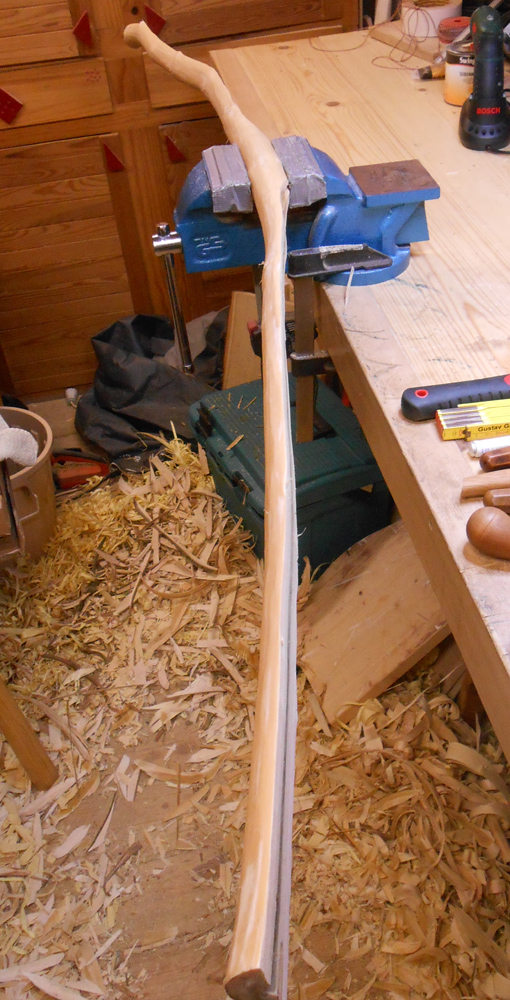

Verfasst: 17.01.2014, 19:22
von JuergenM
Habe heute noch mal ein bißchen am Holunder weitergemacht. Er biegt sich auch schon ein wenig. Das angepeilte Zuggewicht soll so bei ca. 35 - 40 # liegen. Bis jetzt ist noch alles in Ordnung.
Gewicht heute 530 g
Bogen entspannt
Bogen entspannt
fast gerade, muss aber<br />noch ein wenig
noch ein wenig
