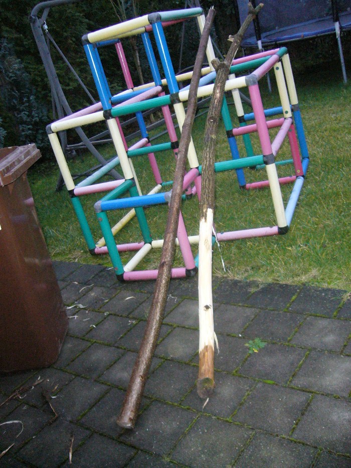

ich habe kurz vor Beginn des BowSap-Turniers u.a. einen Holler geerntet also eigentlich gefunden, daher war das eine Ende schon etwas "gammelig". Das hab ich abgesägt (vgl. Bild 1, rechts unten am Holler; links ist Hasel)

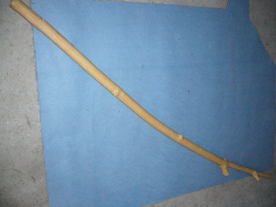

Dann hab ich den Holler entrindet (stumpfer Malerspachtel, das klappte super) und seitdem stehe ich vor der Frage, was ich mit dem Teil mache. Versiegelt ist es an allen Schnitten. Zur Zeit parkt der Stamm in der kühlen Garage.
Die Länge beträgt etwa 2 m, der fette Astknubbel liegt bei etwa 170cm vom dicken Ende aus.
Was würdet ihr empfehlen? Spalten? (*Angst*) oder lieber sägen?
Ich dachte, ich nehme die dem Astknubbel gegenüberliegende Seite als Rücken... liege ich da falsch?
Für Tips wäre ich dankbar (und evtl. ist der Ast auch fürs Sap-Turnier geeignet - gefunden habe ich den am 29.12., fertig gefällt im Wald; die Holzfäller müssen kurz vor Weihnachten da drin gewesen sein).

Rechts der Holler, links ein Hasel (der wird schon...)
der entrindete Holler, ganze Länge; die obere Seite als Rücken?

bei 28" Auszug würden 1,70 cm Bogenlänge dicke reichen. Ich würd die Astknubbelseite als Bauch nehmen--erstman bis zum Markkanal aufsägen oder weghobeln--oder mit Ziemesser. Mit Holler spalten hatte ich so meine Probleme--gerade im Bereich der Knubbel reissen die unkontrolliert.

Hollunder in dieser Dimension spalten ist schon gewagt, würde ich sagen. Da hat arcus sicher recht. Ja ich denke auch, bis auf den Markanal musst du eh runter. Dann drängt sich die Seite mit dem großen Ast ja förmlich als Bauch auf.
Damit könntest du auch den natürlichen Reflex ganz gut ausnutzen. Ich hoffe nur das er dir nicht noch beim trocknen reisst.
Bei Hollunder in dieser minderen Stärke passierte mir das relativ oft. Kommt natürlich auch auf die Lagerungsumstände an.

Tja, dann werde ich wohl mal sägen müssen, denn es handelt sich dabei um meinen (derzeit jedenfalls) einzigen Holunderstave. Den wollte ich schon irgendwie zu einem funktionstüchtigen Bogen verarbeiten. Lagern tut er in der kühlen Garage... also, was zur Zeit "kühl" ist bei 5-10 Grad Wintertemperatur ;)
