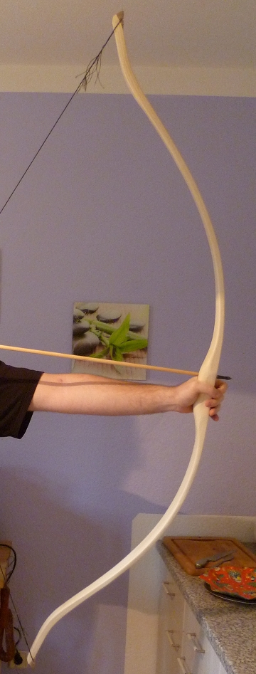

Hi,

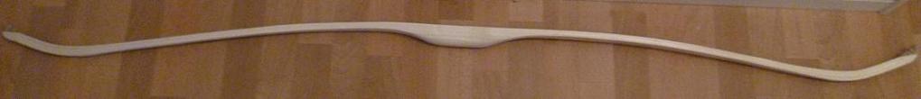

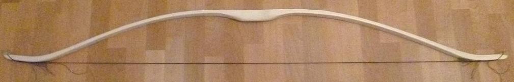

Ich habe angefangen einen Recurve aus Esche zu bauen und ich denke ich nähere mich langsam dem Ende des Bauvorhabens. Da dachte ich mir ich las mal noch ein paar andere Leute schauen wie das aussieht...
Hier die Daten:
Länge: 190cm
Auszug: 28bis 29 Zoll
Hier nun die Bilder:

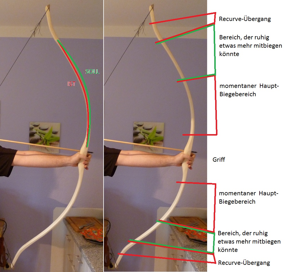

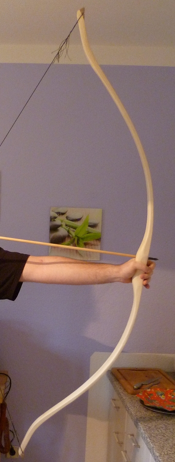

Bitte die 2. Hälfte der Wurfarme bis zu den Recurves mehr biegen lassen! Das Set zeigt dir auch, dass du die Biegung zu sehr griffnah hast.
Nur meine Meinung :P

Magst du noch ne Frontansicht einstellen? und Zuggewicht wäre noch was...

Zuggewicht liegt momentan bei 40 Pfund. Soll die Front Abgespannt oder aufgespannt rein?
@madcala Ich befrürchte wenn ich die Zweite Hälfte der Wurfarme mehr Biegen lasse biegen sich die Recurves mehr mit als gewollt darum habe ich das erstmal so gemacht.

Wenn du die Recurves selbst nicht schwächst, biegen die sich auch nicht mehr als vorher.

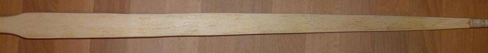

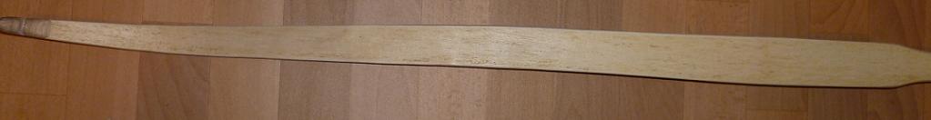

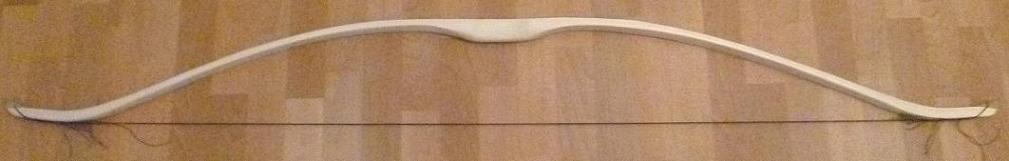

Also hier die bilder des Bogenrückens im Abgespannten Zustand:

Hm, da muss ich madcala Recht geben, SEHL pyramidal ist er nicht, also biegt er zu sehr in Griffnähe!
Dass die Recurves "aufgehen", wenn auch die äußeren WA-Bereiche mehr mitbiegen, ist NICHT zu befürchten, SO LANGE die Übergänge WA > Recurve unangetastet bleiben:

@Gornarak Ich habe die Beobachtung gemacht das selbst wenn ich nicht Recurves oder die Biegung bearbeite sondern nur schon den WA ändert sich die Stellung der Recurves zum Rest des WA. Und das Fand ich zumindest optisch als nicht optimal.

Ja klar - die Stellung der Recurves ändert sich natürlich. Das wäre mir aber lieber als Stauchrisse :)

Du bist gerade in einer TYPISCHEN "Falle", in der - da kann ich Dich beruhigen!- schon VIELE hier vor Dir waren:
Du hast ein BILD von GLASBOGEN im Kopf - und versuchst, DAS aus Vollholz nachzubilden.
Das ist VERSTÄNDLICH - aber falsch!
Holz ist VIEL schneller an seiner Belastungsgrenze als Glaslaminat!
Bei Holz gilt daher, die Belastung aus Spannung und Biegung so gut wie möglich über den zur Verfügung stehenden Bereich zu verteilen.
Mit Glas kann man die Form, die Du hier zeigst, zuverlässig bauen.
Für Vollholz ist sie bedenklich.
Du wirst schnell im Haupt-Biegebereich Kompressionsbrüche bekommen - oder schlimmstenfalls schon haben!
Das wäre schade, denn ANSONSTEN ist es eine ausgezeichnete, saubere und sorgfältige Arbeit!

@Gornarak Stauchrisse hat er bis jetzt noch nicht. Aber natürlich hast du recht .
@Rabe vielen dank für die Bilder ich staune immer wieder wie du das machst. Und in welcher Geschwindigkeit.
Da werd ich mich wohl nochmal ranmachen müssen. Ich melde mich wenns was neues gibt das kann allerdings etwas dauen....
