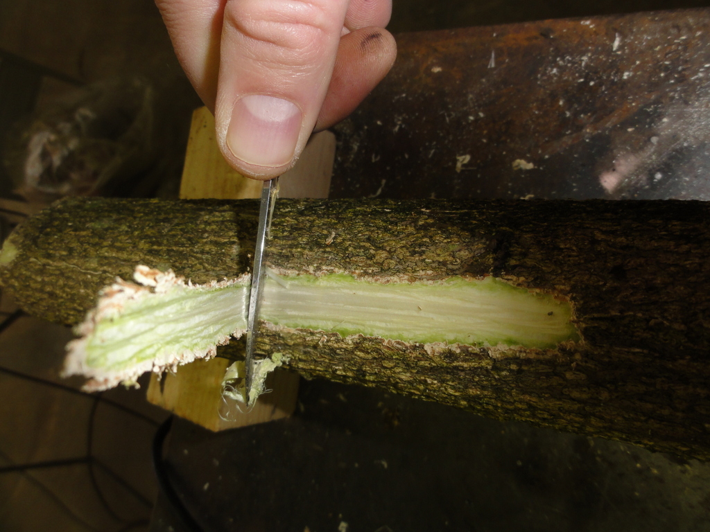

Re: Saplingbow 6, bogenfreund - Pfaffenhütchen
Verfasst: 05.01.2014, 21:13
von bogenfreund
Entrinden sehr empfohlen, wenn das Kabium trocken ist kann es sehr schlecht entfernt werden
Ein Ende ist eingerissen beim Sägen und wird japanisch entfernt
Rinde des Pfaffenhütchens ist giftig und wie die Früchte nicht für die Küche geeignet

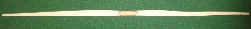

Verfasst: 01.02.2014, 17:59
von bogenfreund
Hallo Bogenfreunde
Heute war der erste Tillertag, das Holz hat sich artig gebogen.
Ein paar Daten:
Nock to Nock 154 cm
Zuggewicht 51 Pfund bei 22 Zoll (geplant 50 Pfund bei 28 Zoll)
Set nach Abspannen 3 Zoll, nach einer Stunde 2 Zoll.
Wie findet Ihr den Tiller?
Gruss euer bogenfreund
Auf Standhöhe
Auf Standhöhe
Linke Seite ist oben
Verfasst: 01.02.2014, 19:27
von acker
;) wenn Du noch ein Bild des Bogens ungespannt dabei packst, ja dann könnte man was zum Tiller sagen ;)
Verfasst: 01.02.2014, 22:51
von bogenfreund
Bild für acker. Danke für deine wertvollen Tip(p)s.
Wo soll ich die letzten 6 Zoll herauskitzeln, eher aussen?
Verfasst: 04.02.2014, 23:52
von bogenfreund
Mach ich gerne, bin zwar schon bei 25 Zoll Auszug und habe den Bauch leicht getempert, die Enden geflippt und Overlays angeleimt. Was mich ein bisschen beunruhigt sind 4Zoll Set nach dem Abspannen, 2 Zoll bleiben davon nach einer gewissen Zeit bestehen.
Verfasst: 08.02.2014, 18:08
von bogenfreund
Das letzte Tillerbild, 52 Pfund @ 27 Zoll
Verfasst: 08.02.2014, 20:58
von Neugier
Sehr schöner Bogen sehr elegant mit den dünnen Tips.
Matthias
Verfasst: 12.02.2014, 19:58
von Neumi
Hallo Bogenfreund, mir gefallen die Tip-Overlays und der Griff (ganz toll eingepasst) sehr, sehr gut.
Viele Grüsse - Neumi
Verfasst: 13.02.2014, 20:09
von bogenfreund
:D freu :D Danke!
