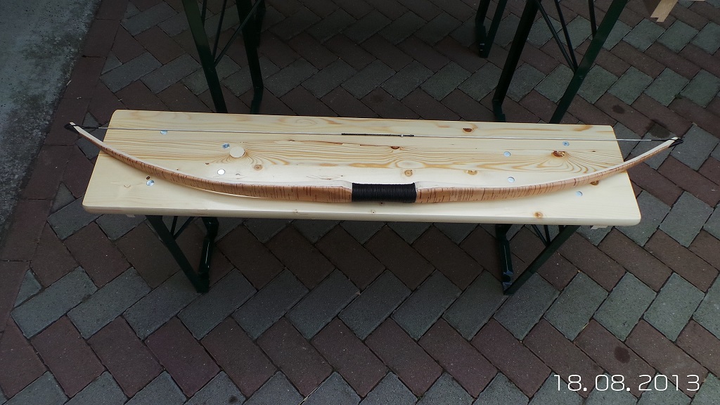

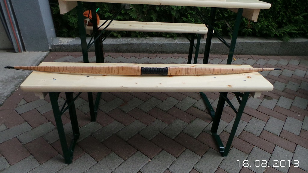

Bin neu hier und wollte meinen ersten Bogen präsentieren.
Ist ein Kinderbogen aus Haselnuss

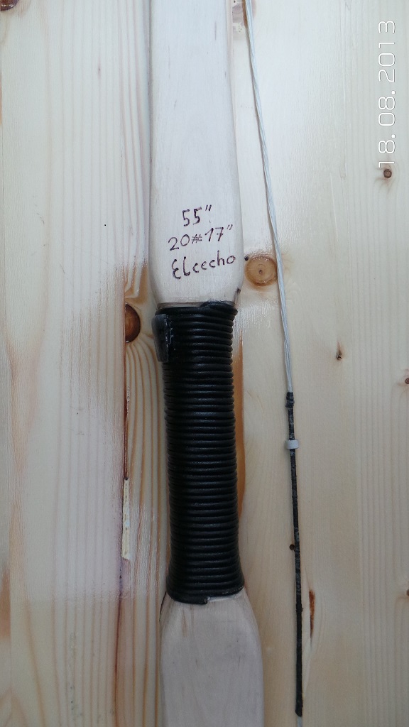

ist 55" lang und hat 20# bei 17" auszug

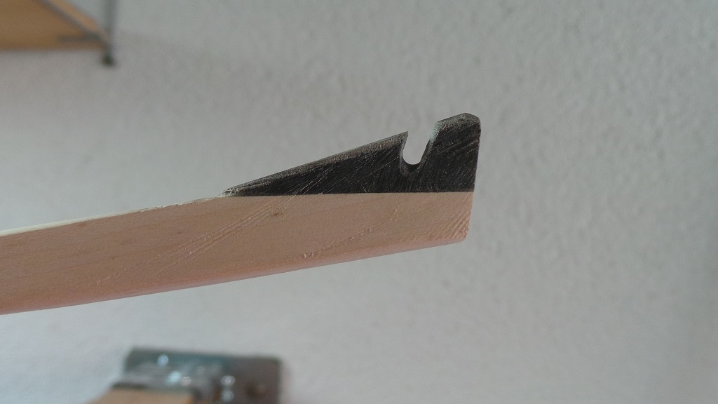

Er hat Tips aus Horn,ein Leinenbacking mit Birkenrinde
Orientiert habe ich mich dabei an Selfbower`s Haselnussflachbogen mit Leinenbacking bei YouTube

Donnerwetter... Erster Bogen? Echt?
Da kenne ich einige, die das beim 10. noch nicht SO sauber hin bekommen haben. Mich eingeschlossen!
Prima!
Prima!

Für Deinen ersten Bogen finde ich den schon sehr gut geworden.
Der untere WA biegt schön rund, der Obere ist ev in der 2. Hälfte noch etwas steif.
Hier könnte es sein, daß er sich umgekehrt besser schießt, also obere WA als Unterer.
Mit den Tips bist Du ja noch nicht fertig: Raspelspuren, scharfe Kanten an der Kerbe,
insgesamt könnten die noch zierlicher werden.
Die Griffwicklung wär mir farblich zu dunkel, könnte mir die gut in rot oder grün vorstellen,
ist aber der persönliche Geschmack. Die Wicklung hätte ich oben und unten kürzer gemacht,
das aber auch nur aus optischen Gründen, da mir die Fadeouts gefallen und ich die sehen möchte.
Das Birkenbacking gefällt mir ausgesprochen gut, also - sehr schön geworden.
Gruß Karlo

Danke! ich war selbs überrascht ich habe ihn einfach gespürt und herausgearbeitet .
Haselnuss lässt aber auch gut bearbeiten finde ich, ist sehr gut geeignet für anfänger
die tips habe ich natürlich noch nachgearbeitet, beim tillern hatte ich noch zuviel angst und zu wenig Geduld.
Der erst bogen ist schon etwas besonderes, das erste mal aufziehen und die angst das er bricht.
aus was war euer erster ?

Alle Achtung für den resten
schaut wirklcih gut aus

Hut ab, geiles Teil für den ersten!!!

Erster Bogen... Wow!
Schaut sehr sauber aus. Das Backing ist dir echt gut gelungen.
Ich wünschte mein erster wird mal nur halb so gut aussehen, wenn er mal fertig ist. Aber ich seh's schon kommen, das wird nix.
Ach ja, die Videos von Selfbower sind auch echt klasse, haben mir schon sehr geholfen beim vorwärtskommen.

Echt stark!!! Da werd ich direkt neidisch

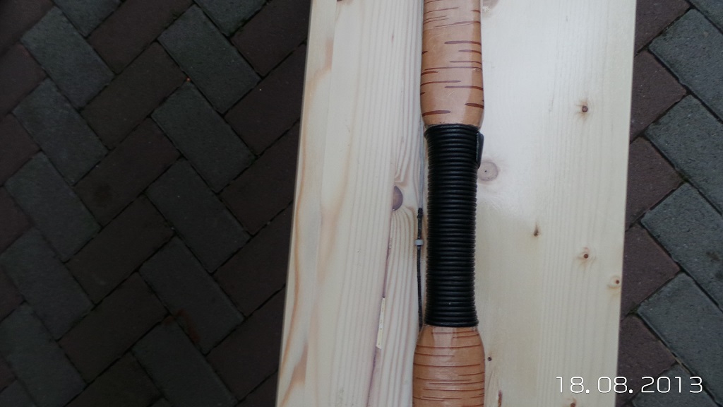

Hab nur ne Frage zu dem Birkenbacking... müssten die Fasern nicht längs verlaufen??

Diese Videos von selfbower habe ich fast auswendig gelern.ich habe mir echt viel zeit genommen dabei,wenn man nix überstürzt wird das schon.
zu dem birkenbacking: ich habe kein stück gefunden das so lange war um es im ganzen längs aufzukleben und längs stückeln
hätte komisch ausgeschaut denk ich.
Er ist nicht schlecht geworden, bin aber nicht 100% zufrieden,der übergang vom backing gefällt mir nicht so
Aber danke hätte nicht gedacht das er o gut ankommt

Du das sieht auch saugut aus in längs und ich als totaler Neuling will da auch garnicht rumnörgeln, aber soweit ich weiß werden lange dünne Streifen im Versatz aufgeklebt, so dass das wie ne geziegelte Mauer aussieht.
Aber wie gesagt hab grad erst mit dem Bogenbau angefangen und könnte auch voll daneben liegen.

Was ist ein "Leinenbacking mit Birkenrinde"?
Nachdem ein Backing bei einer Haselnuss ohndies nur Dekoration darstellt ist es wurscht in welcher Richtung du das aufklebst.
Aber ein echt netter Bogen.

wenns Wirklich dein erster ist dann hast du den richtig gut hinbekommen. Respekt!
Kann einer der Mods den Faden in die Präsentation verschieben? Da gehört er nämlich hin.

Also so langsam krieg ich eine existentielle Krise.... wie macht ihr das alle mit der Birkenrinde?
Ich ab noch nie ein halbwegs vernünftiges Stück von ner Birke abbekommen.
So genug gejammert;)
Sehr schönen Bogen hast du da gebaut. Alle Achtung

Ich glaube das ist nicht betula pendula sondern z.B. betula papyrifera. Die verhalten sich von der Rinder her komplett unterschiedlich.
