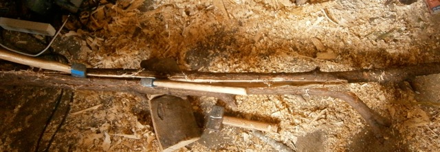

So, der Bogen aus dem - diesmal tatsächlich gefundenen (Schrottplatz in FR.) Thujastamm nähert sich einem vorläufigen Ende - obs ein gutes ist, könnt ihr selber besser beurteilen....
Erst mal Föteli vom Bau:
das war der ästige Brocken
Ziemliche Metzgete - mit Handkreissäge vorgeschlitzt und dann mit den Äxtchen weiter

so, morgen dann mal Tillerbilder - (momentan is mir das zu dunkel bei meinem Garten-tillerbaum...)
Derzeit ist er noch 776g schwer, 177cm lang, an der breitesten WA Stelle 5,6cm - duchschnittlich 3cm dick - sieht mitthin aus wie ein richtig ordentlicher Bogen mit Wummsfaktor und so... schafft aber keine 30 # - erstaunliches Holz mit einem umwerfenden, zedernartig zitronigen Duft beim Schleifen! (Wäre ein super Therapieholz für alle Schleifmuffel)
