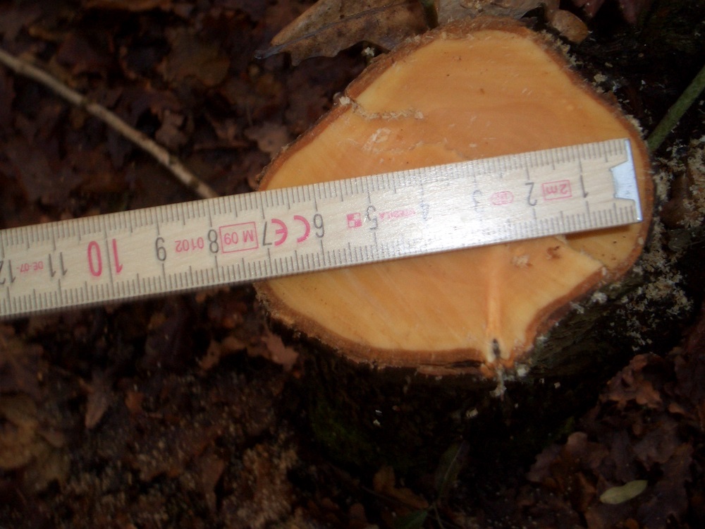

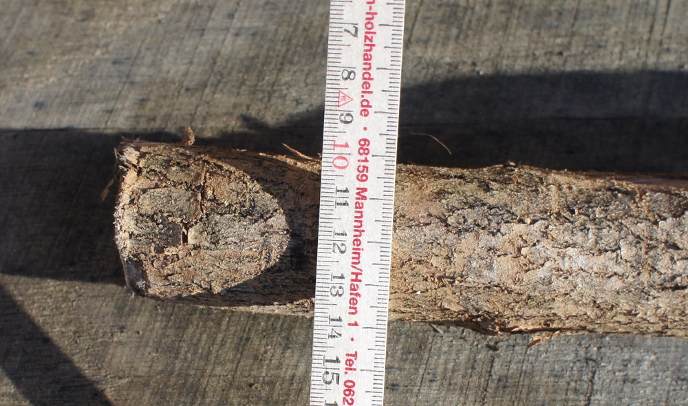

Angefangen hat es damit dass ein ehemaliger Mitarbeiter an Weihnachten in der Werkstatt vorbeigeschaut hat. Nebenher meinte er Ich hab Dir ein paar Stöcke mitgebracht vielleicht kannst Du ja einen Bogen draus bauen. Zuerst dachte ich der hat ja Vorstellungen bis mir klar wurde das sind zwei Flieder und ein Holunder. Na dann kann ich es ja mal probieren.

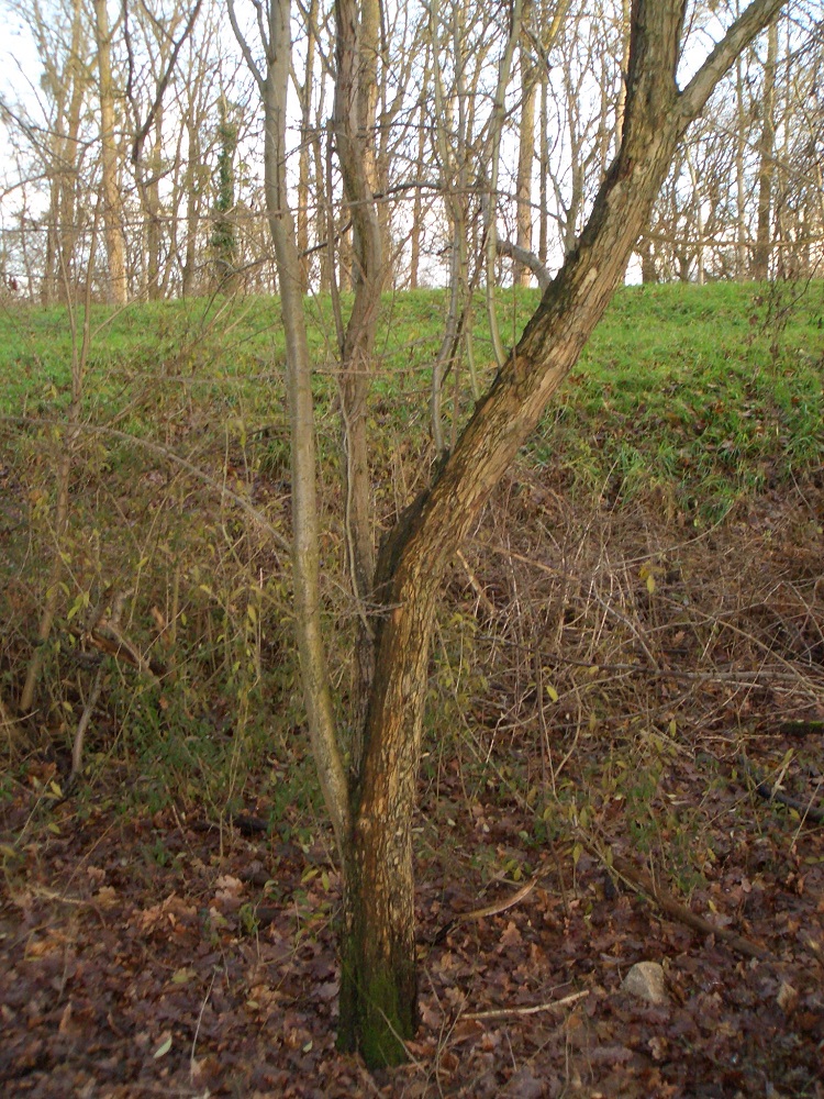

Dann brachte Jörg noch einen Weißdorn. mit Fotos. Die Flieder habe ich nicht entrindet sondern nur auf der Bauchseite die Rinde angeschliffen. Den Holunder und den Weißdorn habe ich mit der Bandsäge angesägt. Den Haufen habe ich dann zu einem Stamm in die selbstgebaute Trockenkammer.

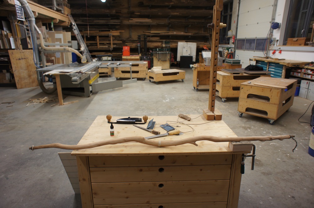

Da der Flieder am schwersten aussah,habe ich damit angefangen.
Die Rinde habe ich mit einem senkrecht gehaltenen Ziehmesser abgeschabt. Die Reste fein mit der Ziehklinge. So ist es mehr Arbeit aber wenn ich dafür keine Risse bekomme ist es das wert.

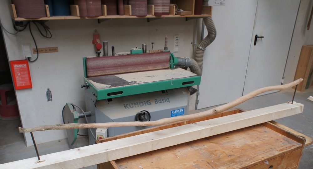

Damit ich den Bogen ausrichten kann habe ich in einen Balken zwei Nägel reingeschlagen. So konnte ich besser erkennen ob die Fläche vom Bauch richtig ausgerichtet ist. Jetzt habe ich einige Stunden geschliffen geraspelt und getillert.

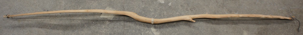

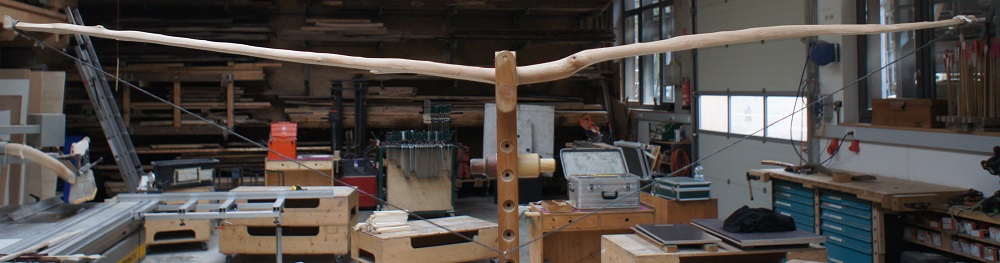

Der Bogen sieht jetzt so aus. So Mehr Fotos will er nicht.

So jetzt noch ein Problemlöser.

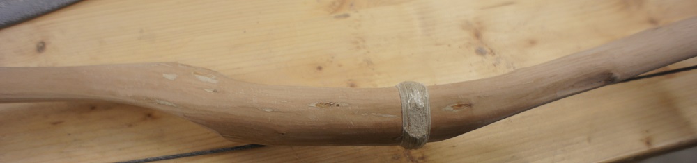

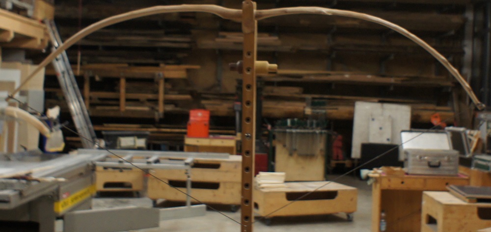

Ich hatte die ganze Zeit das Problem dass er Griff so rund war, dass der Bogen sich dauernd verdreht hat. Ich habe dann eine Wicklung um den Griff gemacht und auf beiden Seiten eine Fläche angeschliffen damit er sich nicht dreht. Als Hilfskonstruktion. Mit dem Tiller bin ich so einigermaßen zufrieden.
Das nächste Mal mach ich die Ausarbeitung der Details und danach den Feintiller.

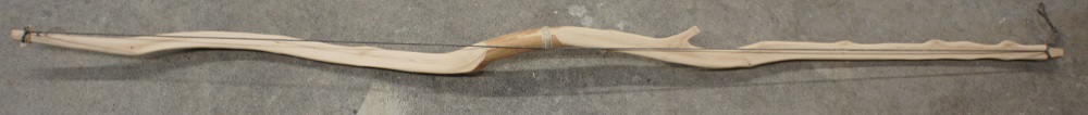

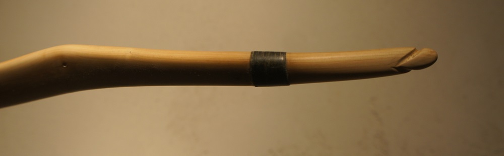

So jetzt bin ich fertig.
Ich hab noch Ackers Rat befolgt und die Enden ein wenig geflippt. oben hatte ich sowieso den Ansatz eines Astes dem ich dann noch ein bisschen nachgeholfen habe.
Unten etwas stärker damit die Bogenform insgesamt an Harmonie gewinnt.
Als Werkzeuge habe ich nur noch HLP, Schleifpapier, Ziehklinge, Raspel und Nadelfeile gebraucht. Beim Biegen hat es einen kleinen Riss gegeben den ich durch die Bandage stabilisiert habe.
Zwirn und Sekundenkleber. Hinterher habe ich alles verschliffen und geölt. Ich verwende Santorin Öl. Das beste Öl das ich kenne.
Der Flieder lässt sich schleifen bis zum Umfallen. Die Oberfläche wird immer feiner und feiner.
Ich verwende Schleifschwämmchen für den letzten Schliff.
Die Sehne ist von einem anderen Bogen und passt perfekt. Das habe ich noch nie erlebt.
Das andere Holz werde ich fürs Turnier nicht mehr fertig machen. Mir reicht einfach die Zeit nicht. Aus dem schönen Weißdorn will ich einen Bogen Deflex / Reflex mit Sehne bauen. Das kann sowieso nicht mehr passen.
