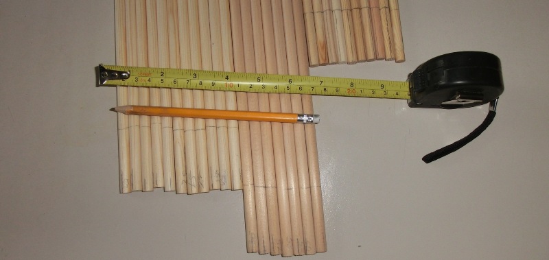

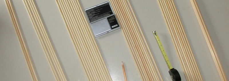

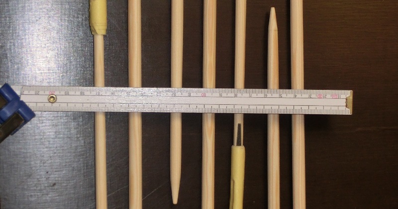

Zuerst einmal die benötigten Schäfte zusammensuchen und sortieren. Wenn man gleich eine größere Menge an Schäften bearbeitet, dann lohnt sich wenigstens der ganze Maschinenpark. Die Schäfte werden nach Spine, Gewicht und Länge zu verschiedene Gruppen zusammen gestellt.

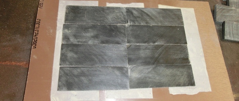

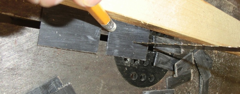

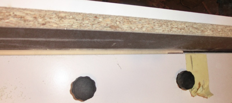

Die Hornplatten für die Inlays müssen leicht plangeschliffen werden. Dazu klebe ich sie mit doppelseitigem Klebeband auf ein Rum-Fort-Brett und gehe mit dem Bandschleifer einmal drüber, nur soviel das die groben Riefen und Sägespuren beseitigt sind.

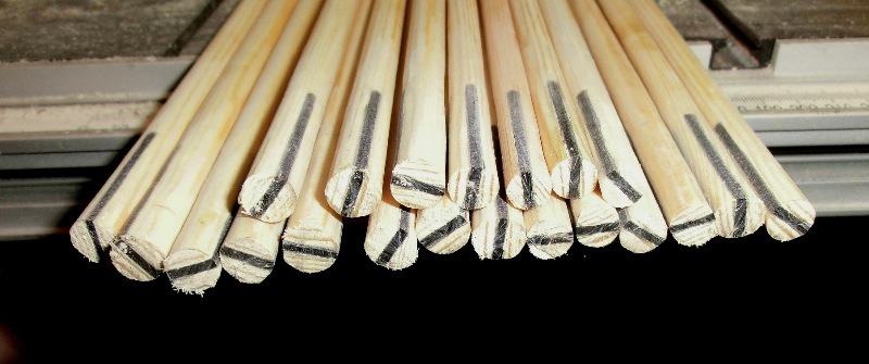

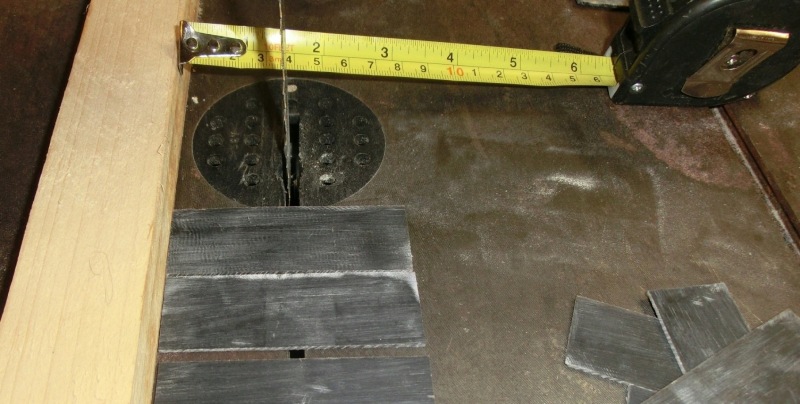

Danach werden die Hornplatten erst halbiert,
und dann noch mal der Länge nach geteilt.

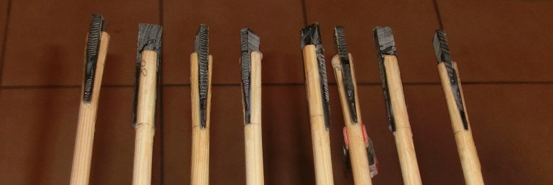

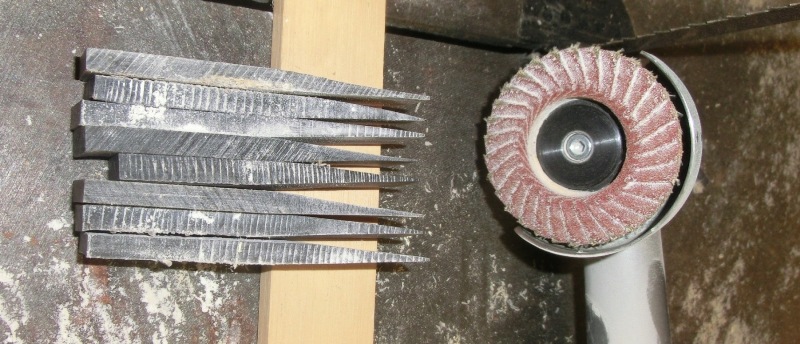

Aus dicken Hornplatten werden Keile für Flightpfeile geschliffen.
Schon etwas zu spitz um sie bequem im Schaft einzupassen. Die Spitzen werden wieder auf Sägeblattdicke „stumpfgeschliffen“, passend für den Keilausschnitt im Schaft.

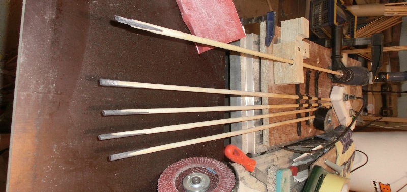

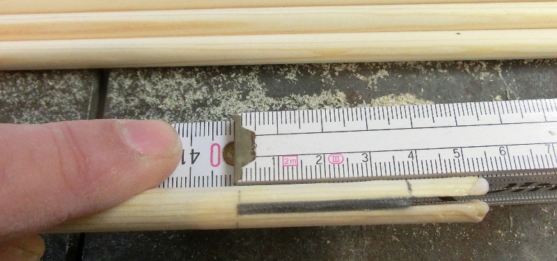

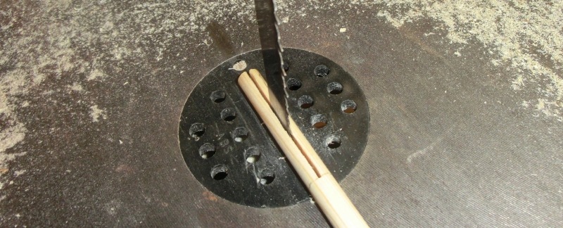

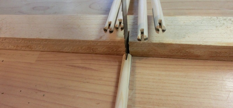

Die Pfeilschäfte werden mit der Bandsäge geschlitzt.

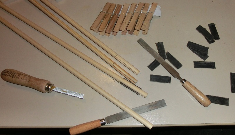

Und mit einer Schlüsselfeile wird der Schlitz an die Horninlays angepasst.

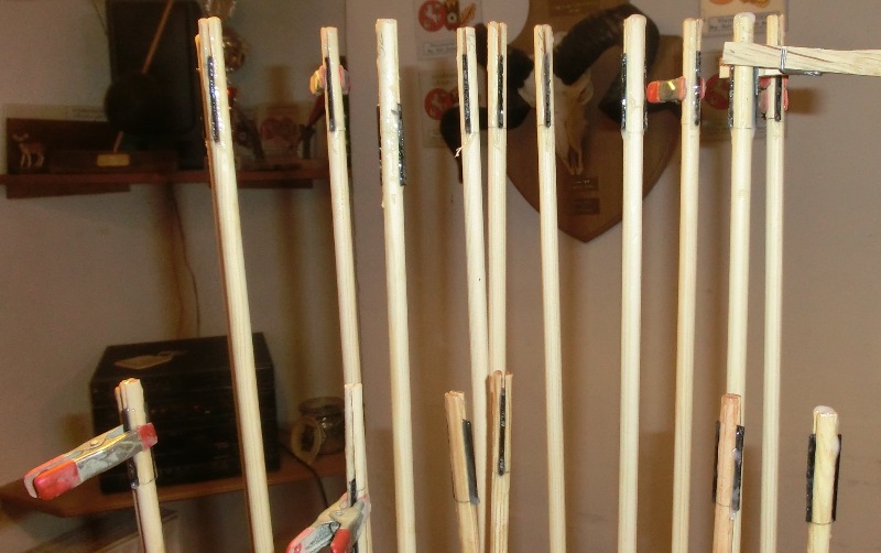

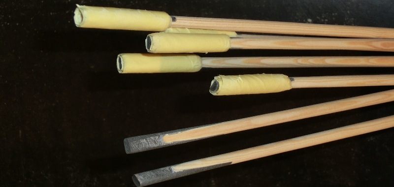

Sie werden dann mit einen Epoxid eingeklebt, eine Wäscheklammer kann helfen.

Die Hornkeile werden ebenso eingepasst und eingeklebt.

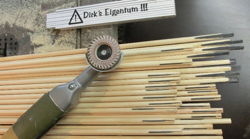

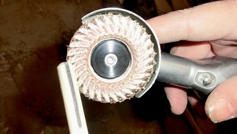

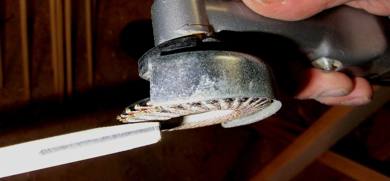

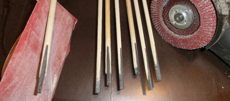

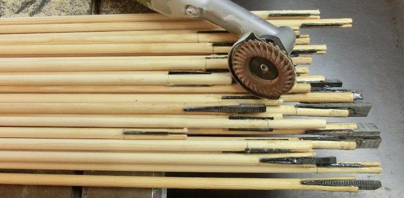

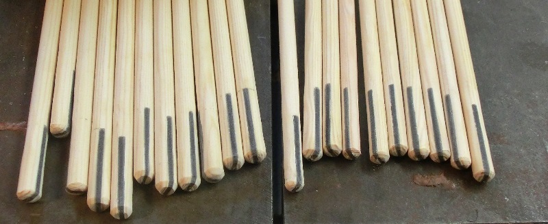

Danach müssen die Inlays auf Maß gebracht und die Kleberreste entfernt werden.

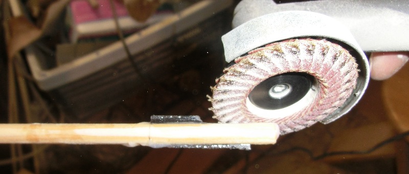

Das geht mit meinen kleinen Winkelschleifer und Fächerscheiben am schnellsten.
So steht schon mal nichts mehr seitlich über.

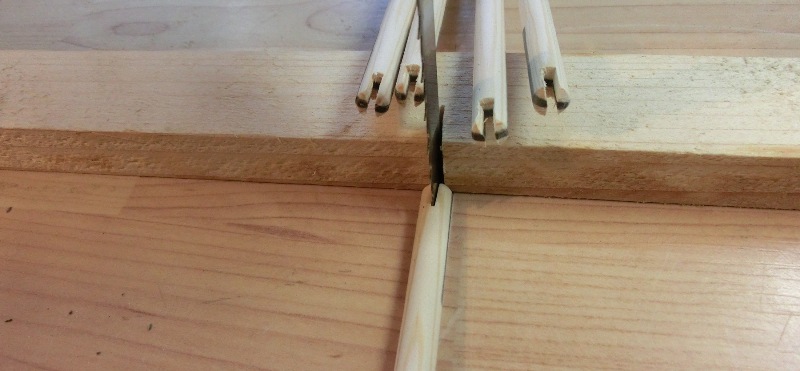

Damit die Pfeile nachher gleichmäßig werden, richte ich alle Maße am unteren Ende des Horninlays aus, auch das hintere Pfeilende.

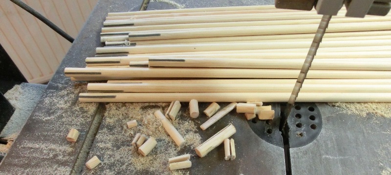

Das absägen mit der Bandsäge, geht schneller wie das Ausmessen und Anzeichnen der Länge.
Sieht dann von hinten so aus.

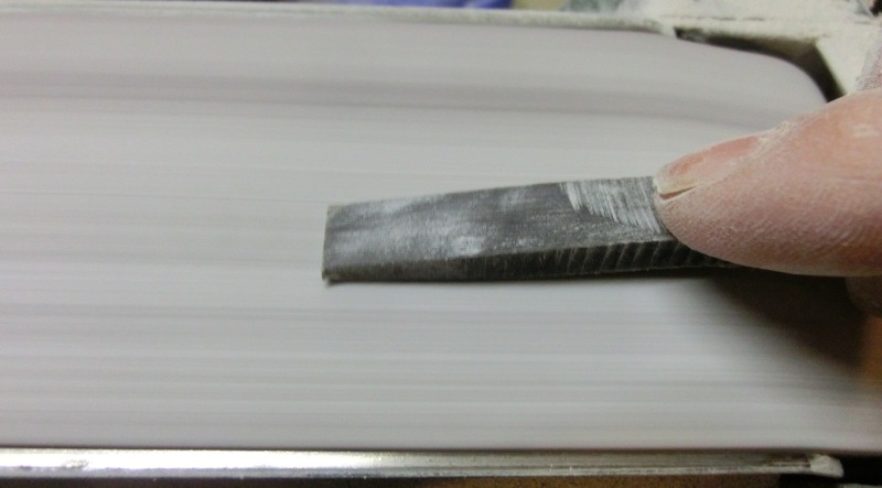

So gibt es keine scharfen Grate, die das Schleifpapier der Schleiflade beschädigen könnte.
In der Schleiflade werden sie ein ganz kleines bisschen getapert bzw. eigentlich nur abgerundet und feingeschliffen.

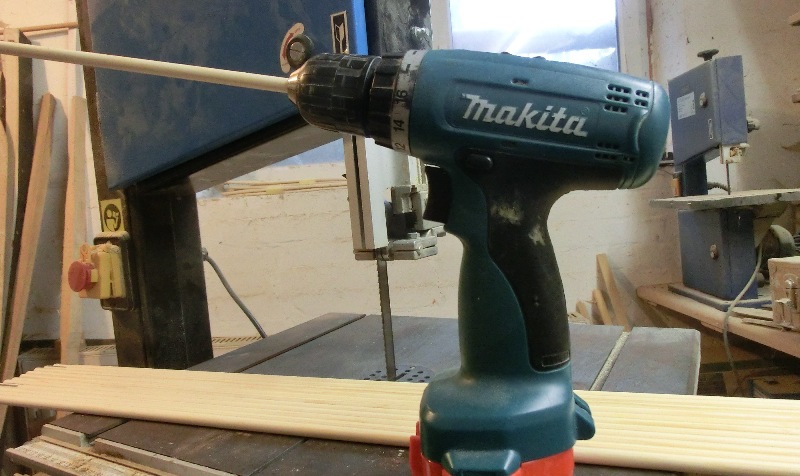

Das richtige Tapern für gebarrelte Schäfte in der Schleiflade würde lange dauern und viel Schleifpapier verbrauchen, also Schäfte in die Bohrmaschine einspannen und mit der Flex loslegen.
Die linke Hand mit dickem Handschuh hält den drehenden Schaft und mit rechts wird geflext.

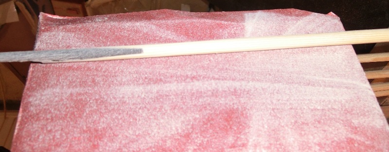

Der Feinschliff erfolgt dann mit Schleifklotz, dort kann man das Schleifpapier viel leichter wechseln wie in meiner Schleiflade, wo dennoch der aller letzte Schliff erfolgt.
So bekommt man 11/32 Schäfte mit 6mm Nocktaper.

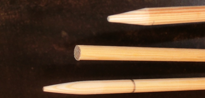

Vor dem Tapern sollte der Spitzenkonus geschliffen werden, wenn eine konische Spitze für die Pfeile vorgesehen ist, danach wird es nur ungenauer.

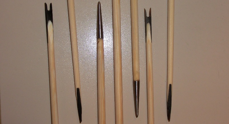

So sehen dann die Schäfte für Flightpfeile an Spitze, Nockkerbe und in der Mitte aus.

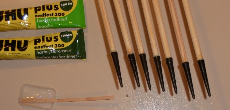

Nun wie konische Spitzen aufgeklebt werden, wird jeder wissen: anrauhen, entfetten, kleben.

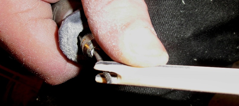

Für die Nockkerbe säge ich mir an der Bandsäge einen Führungsschlitz. So geht das einarbeiten der Nockkerbe am einfachsten, egal womit ich den Schlitz aufweite. Die Holzleiste dient dabei als Tiefenanschlag.
Weiter im nächsten Beitrag. ;D ;D ;D
Zuletzt geändert von Heidjer am 22.01.2014, 01:21, insgesamt 2-mal geändert.
Heidjer
Beiträge: 6896
Hat gedankt: 17 Mal
Hat Dank erhalten: 12 Mal
Re: Pfeilbau ala Heidjer
Beitrag von Heidjer »
Mit dem kleinen Winkelschleifer wird die Außenform hergestellt.

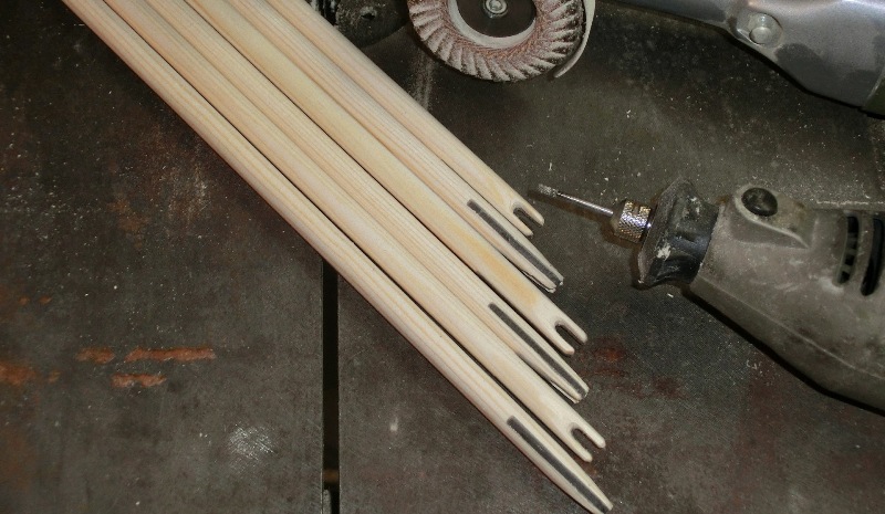

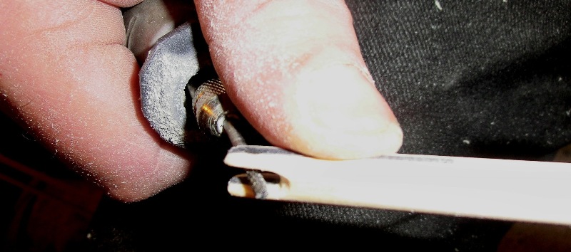

Mit dem Dremel und einen 2mm Fräser die Nockkerbe.
Schon sind die Nockkerben in der Grobform.

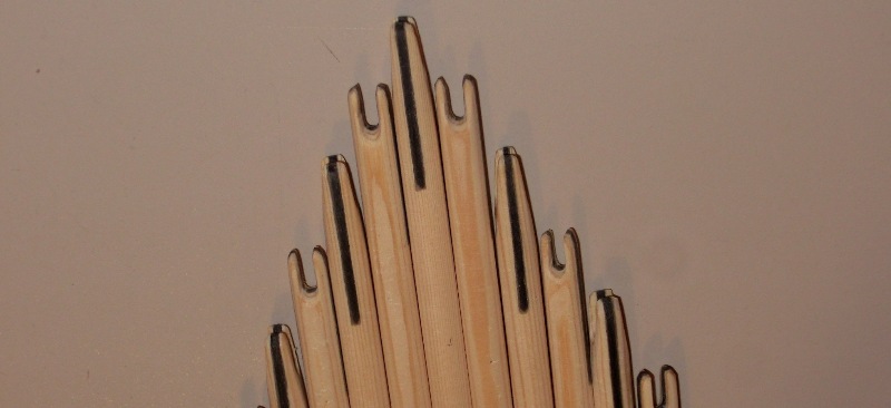

So sehen dann die Nockkerben bei Flightpfeile aus, die Pfeile sind hinten spitzer wie vorne.
Und so die normalen Nocken wenn sie fertig mit einem 120’er Schleifleinen geschliffen sind.

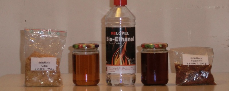

Den roten Schellack zum Anfeuern der Maserung, den hellen als Schutz über andere Farben. Selbst gemischt aus Blätterschellack und Ethanol.

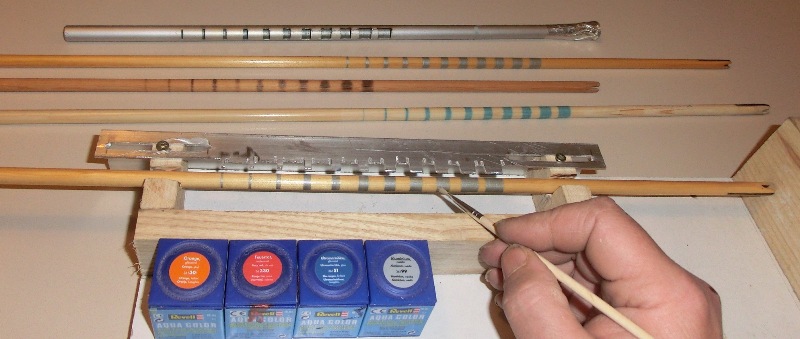

Sind die Pfeile für mich selbst, kommt noch mein Cresting drauf, dazu nehme ich meistens eine Acrylfarbe auf Wasserbasis für den Modelbau. Die Farbe ist unterschiedlich, die Ringbreite und der Abstand sind bei mir immer gleich. Dafür habe ich mir extra verschiedene Schablonen gemacht.

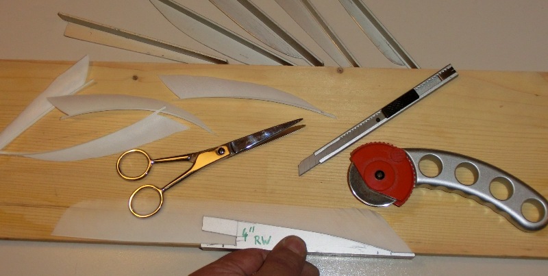

Die Federn für meine Pfeile schneide ich mir selbst aus Federn voller Länge mit einem Rollmesser. Die Feinheiten am Federkiel werden mit einen Cuttermesser geschnitten und eventuelles nachputzen geschied mit einer Haarschere. Die Schablonen dafür fertige ich mir aus dünnen Aluwinkeln.

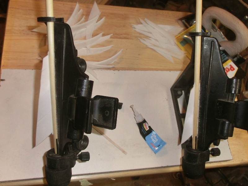

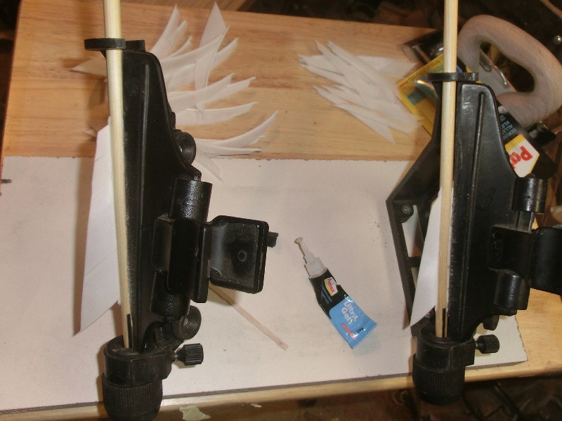

Nach einer weiteren Schicht Schellack als Schutz für das Cresting werden die Pfeile befiedert. Früher verwendete ich dazu 3 oder 4 Befiederer, seitdem ich das mit Pattex Ultra Gel mache reichen mir 2 Geräte im Wechsel. Geht wirklich schnell mit dem Kleber, aber man hat dennoch 10 – 20 Sekunden Zeit für Korrekturen.

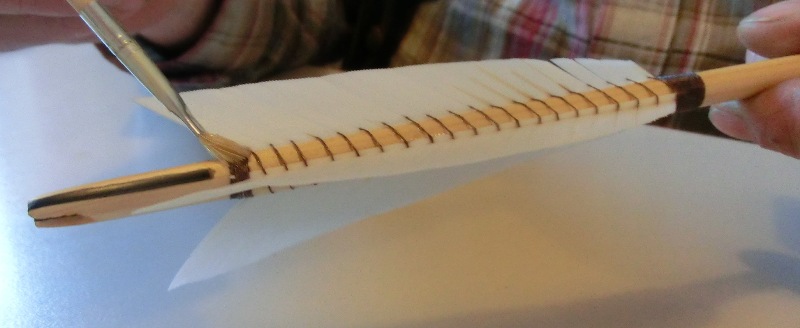

Vor dem Anbringen einer Wicklung werden noch die Federkiele angeschrägt.
Dann folgt das Wickeln der Befiederung, ich mache das Freihand, so geht es mit etwas Übung am schnellsten.
Zum Abschluss wird die Wicklung noch geschützt, meistens mit Schellack oder aber mit Leinölfirnis. Sollte sich davon etwas in die Federgrannen ziehen, macht das nichts, es blättert nach der vollständigen Trocknung bei der Pfeilbenutzung von den Grannen wieder ab.

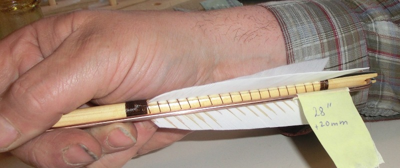

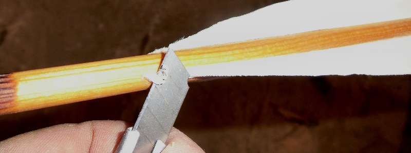

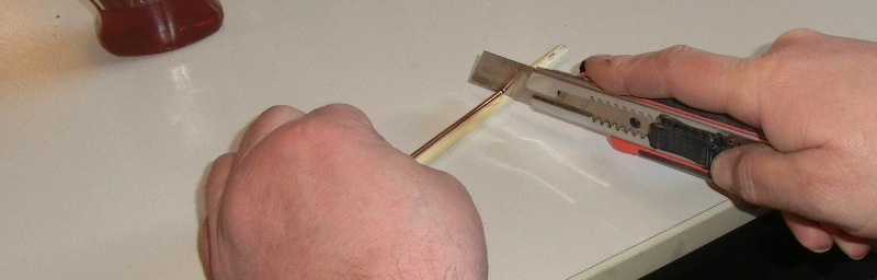

Erst jetzt wird der Pfeil auf die richtige Länge gekürzt, als Maß nehme ich gerne einen Schweißdraht mit 90° Winkel, der in die Nockkerbe kommt. Der Draht muß dann die Länge des Auszuges plus der Länge für die Spizenmontage haben.

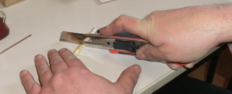

Abgeschnitten wird der Pfeilschaft dann mit einem Messer, mit dem der Pfeilschaft über eine feste Auflage mit steigendem Druck gerollt wird.

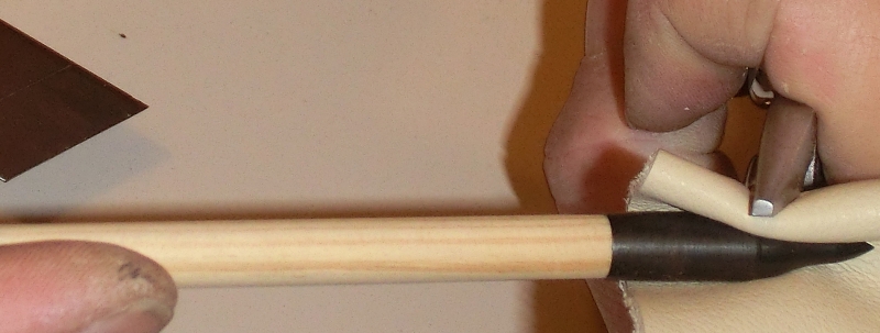

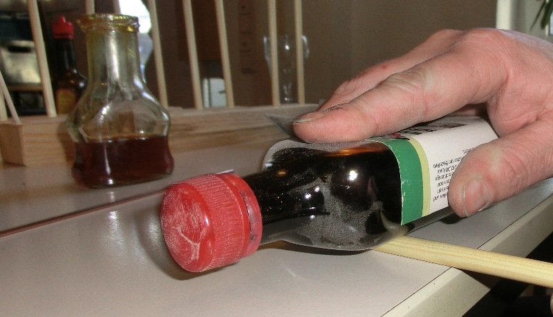

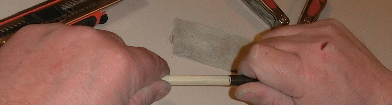

Fehlt noch das Anbringen der Pfeilspitze, bei Schraubspitzen komprimiere ich die Schäfte vorne durch Rollen mit einer Glasflasche.

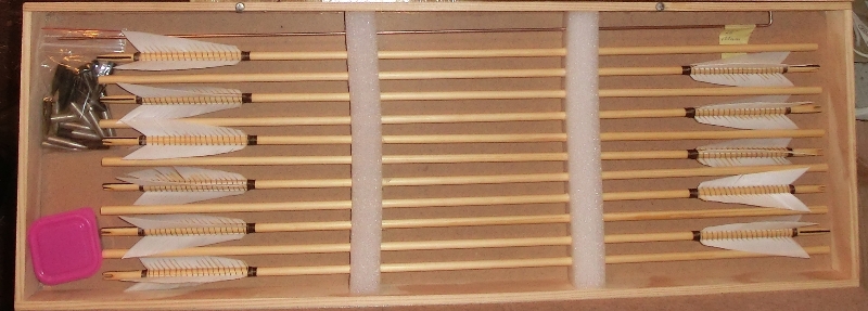

So kann dann zum Beispiel ein Pfeilsatz aussehen, wenn ich denn mal einen Satz für jemanden anderen bastele und versende. Hier liegen die Spitzen nur lose bei, um Pfeillänge und Spitzengewicht noch selbst zu tunen.

Und eine Frage noch zum Schluß. Warum kürzt du die Schäfte mit einem Messer und nicht mit einer Säge? Das müßte doch auch viel schneller gehen.
