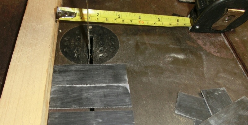

Danach werden die Hornplatten erst halbiert,
und dann noch mal der Länge nach geteilt.

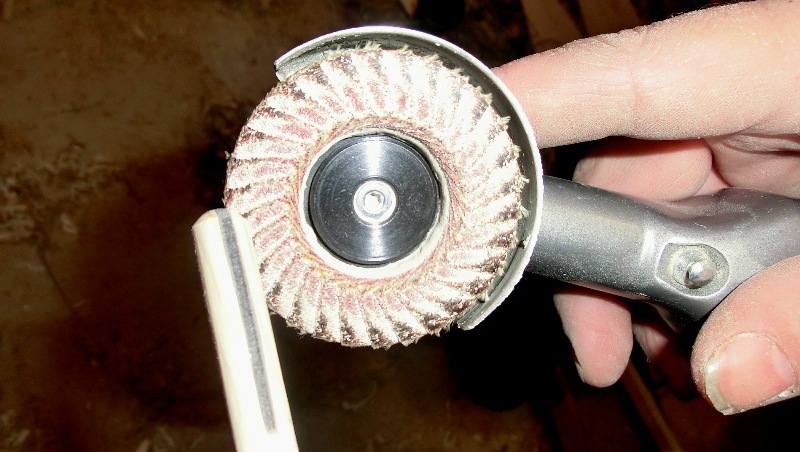

Das geht mit meinen kleinen Winkelschleifer und Fächerscheiben am schnellsten.
So steht schon mal nichts mehr seitlich über.

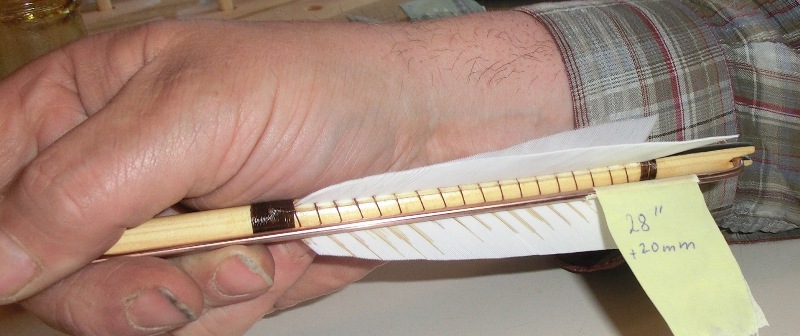

Erst jetzt wird der Pfeil auf die richtige Länge gekürzt, als Maß nehme ich gerne einen Schweißdraht mit 90° Winkel, der in die Nockkerbe kommt. Der Draht muß dann die Länge des Auszuges plus der Länge für die Spizenmontage haben.
Abgeschnitten wird der Pfeilschaft dann mit einem Messer, mit dem der Pfeilschaft über eine feste Auflage mit steigendem Druck gerollt wird.
