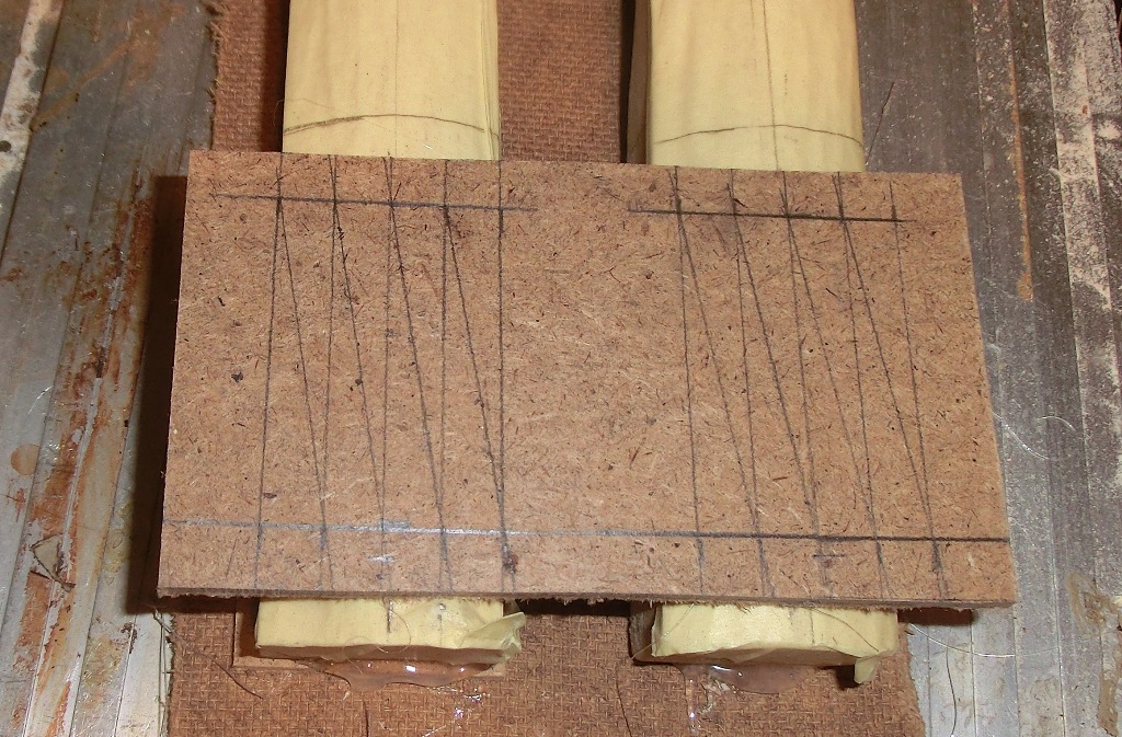

Schritt 3: Über die Spleisstelle ein weiteres dünnes Brettchen kleben und die Mittellinie der Billets darauf übertragen.
Schritt 4: Den Spleiss nach der Mittellinie ausgerichtet auf dem Brettchen anzeichnen.

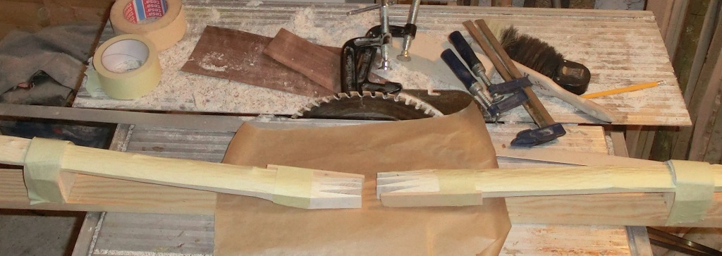

Zuerst mal wurden die Billets nach bewährten Muster auf ein Rum-Fort-Brett geklebt. Die Kniekehlen (wie nennt man die Stelle nochmal?) wurden mit angekleben Klötzen auf genau 5cm Reflex fixiert. Dann wurde über der Spleißstelle ein weiteres Rum-Fort-Brett geklebt und der Spleiss angezeichnet, und mit der Bandsäge ausgesägt. Spleiss passt schon so, den Rest machen die C-Zwingen. Alles vorbereitet, Zwingen bereit gelegt, Druckleisten angetappt, Wurfarme mit Lederpolster geschützt, der Eulenkleber 300 kann angerührt werden. Und alles verklebt, erst die Wurfarme zusammen geschoben und mit Schraubzwingen gegen ein verrutschen gesichert, dann den Spleiss mit C-Zwingen in Form gedrückt, dabei genau die Flucht gehalten. Und so sieht es jetzt von oben aus.
