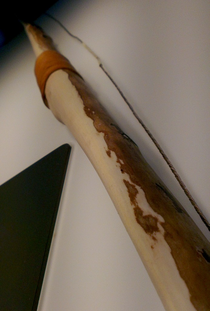

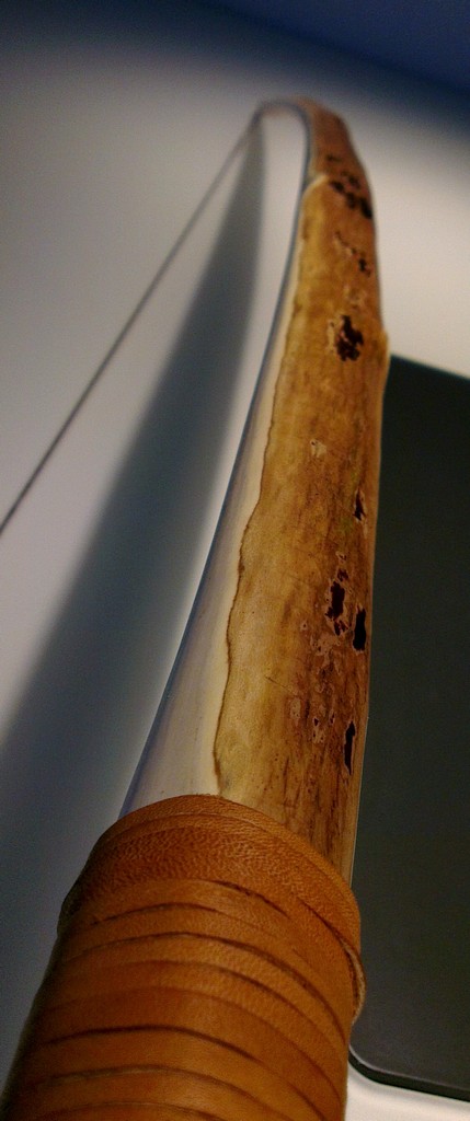

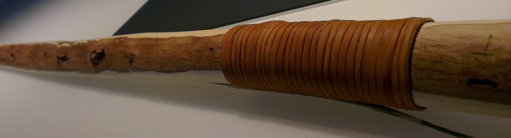

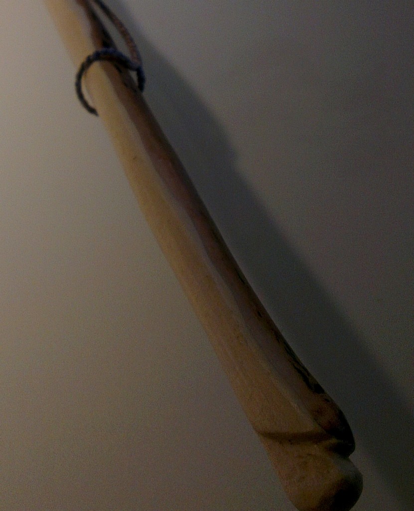

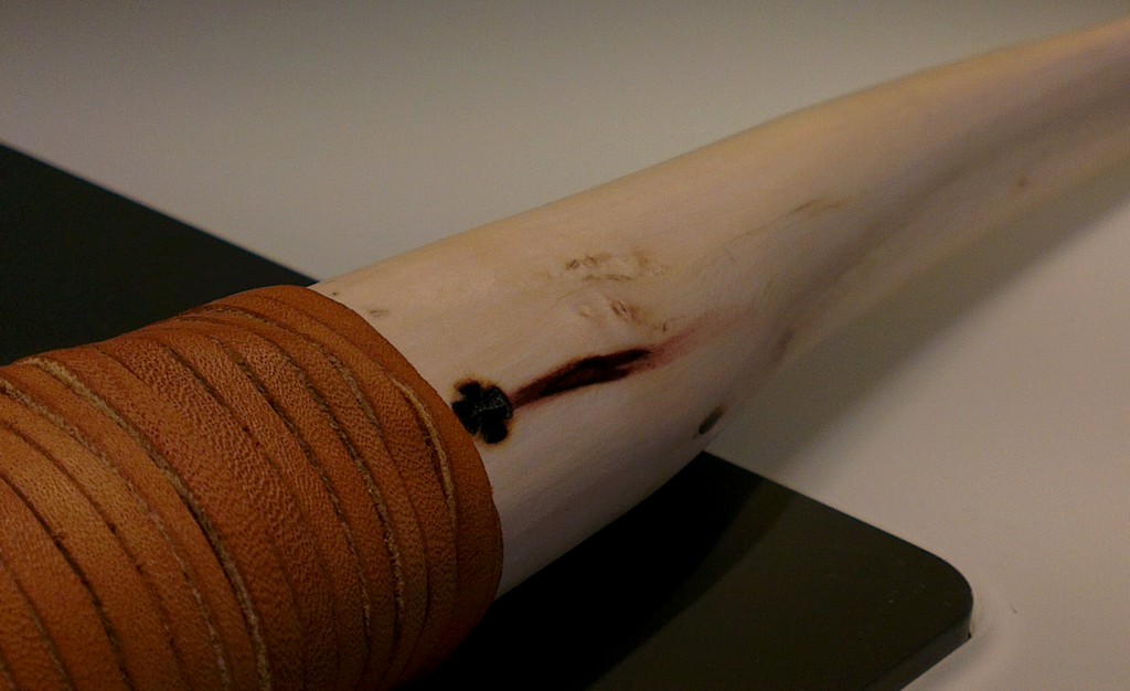

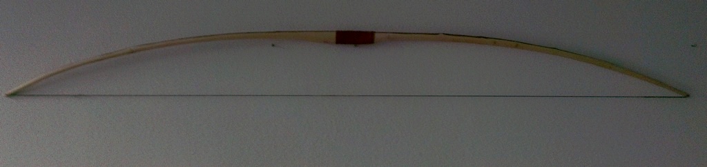

Diesmal hatte ich einen schönen Hartriegel in Arbeit. Das Holz ist wirklich sehr 'fletchy' und gleicht sein verhältnismäßig hohes Gewicht durch eine gute Vorspannung aus. Der obere Wurfarm ist leicht reflex, im Prinzip ein arbeitender Recurve. Um eine Balance in den Bogen reinzubekommen war es notwendig den unteren Wurfarm noch einen Tick stärker auszuführen.
Aufgefallen ist mir das relativ geringe Stringfollow, auch wenn ich den Bogen mehrfach am Stück auf 31" oder sogar etwas mehr ausgezogen habe. Eine Eigenschaft von Hartriegel oder ein Zeichen das ich vom Limit noch ein Stück entfernt bin?!?

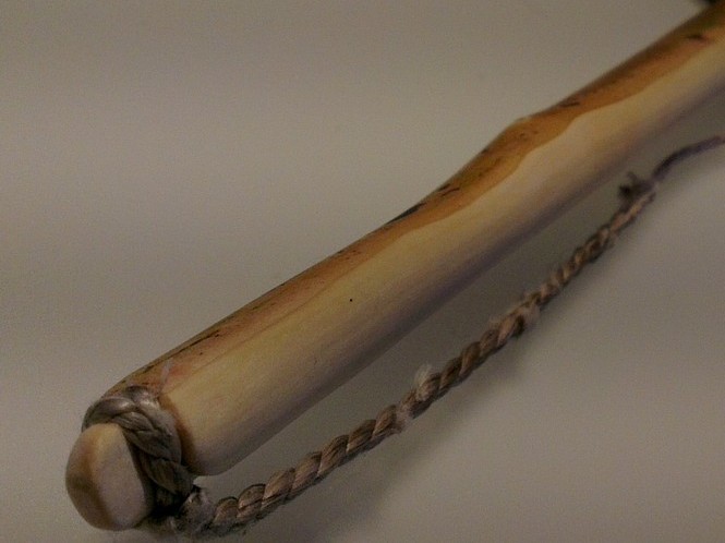

Der Bogen wiegt zwar für seine 48# gute 616g (ohne Sehne und Wicklung), was aber aber dem massiven steifem Griffbereich geschuldet ist. Die Wurfarme sind nicht sonderlich breit und laufen filigran zu bis zu den Tips ausgearbeitet. Auf Tipoverlays wurde bei mir üblich verzichtet. Die obere Nock wurde in einen Astknubbel hinein geformt.

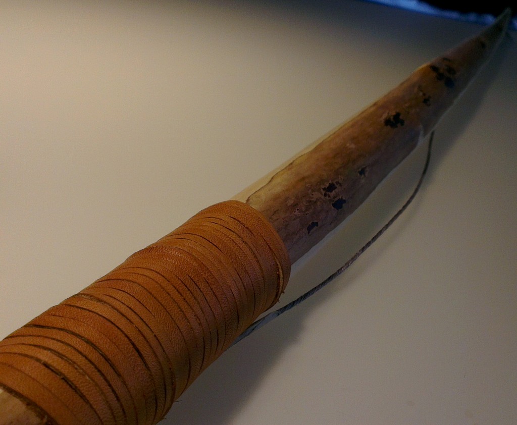

Zum Finish wurde er Bogen mehrfach verschliffen, 2x mit Tungöl versorgt, geburnished und danach mit Hartwachs versehen. Dadurch das ich Teile des Kambiums auf dem Rücken belassen habe, und dies sehr gut das Tungöl aufnahm endstanden diese konturreichen Strukturen.
Der Bogen zieht sich sehr weich, stackt nicht, und erzeugt ordentlich Vortrieb in Richtung Ziel.
Die Sehne ist eine 8 Strang FF.
Fragen, Kritik und Anregungen wie immer gerne!

Großes Kino, wenn das kein Primitivbogen ist weiß ich auch nicht weiter. Bogen pur, Holz pur, ich staune nur
Ich merke schon Winterzeit Bogenbau- und Bastelzeit. Deine Bögen können sich sehen lassen, alle Daumen hoch.

Stark geworden, au ja! Der gefällt mir wieder mal richtig gut!
Super Holz, oder?

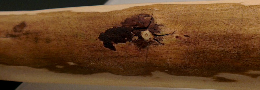

Wenig Stringfollow ist Markenzeichen von Hartriegel. Einziges Problem sind die Knoten immer mal wieder. Die sind relativ schwach im Vergleich zum Restholz. Dort kann er recht schnell nachgeben, wenn man nicht aufpasst.

Im oberen Wurfarm gibt so eine Stelle. Die ist 2mm dicker als der Rest. Trotzdem biegt das Holz dort gleichmäßig

Wieder mal ein Augenschmaus aus Deiner Werkstatt! Hartriegel ist wirklich kaum klein zu kriegen.
Was hatte der im Rohzustand für einen Durchmesser und wie breit hast Du ihn an den Tipps gelassen?

Der Stave hatte einen Durchmesser von 6cm. Für einen Hartriegel kann man sogar schon sagen stattlich. Die Tips sind ca. 8mm breit. Mit schweren Hölzern wie diesem tue ich mir ehrlich gesagt immer etwas schwer und muss mich da erst langsam rantasten. Doch von der Elastizität und der schönen Oberfläche bin ich begeistert.
Der nächste Stave wartet schon...
PS: Mit welchem Profil habt ihr bei Hartriegel gute Erfahrungen gemacht?

Bei einem Biegversuch gab bei uns zuerst der Rücken nach, von daher würd ich sagen ist breiter Rücken, linsenförmiger Bauch. Rabe hat auch mal gesagt das es ein Zugschwaches aber druckstabiles Holz ist.

Evt könnte man mal ein sehr hohes, stark gerundetes Profil auspropieren. Der Bogen zieht sich wunderbar auf 32", bei knapp über 50#. Dennoch liegt er weit über 10gpp.
