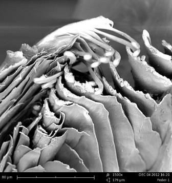

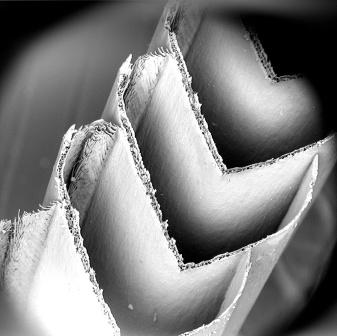

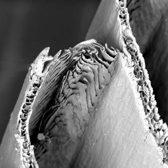

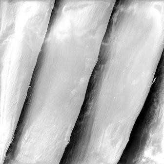

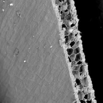

Hallo zusammen,
habt ihr euch auch schon mal gefragt, warum sich die Grannen von Naturfedern so schön zusammenlegen und wieder aufrichten?
Beim Einstellen des neuen Raster-Elektronenmikroskops in der Firma habe ich verseuchter Bogensportler (pöser Pursche!) natürlich gleich was Sinnvolles aufgenommen. Die folgenden Bilder zeigen recht schön die geniale Konstruktion der Natur!!
Meine Interpretation:
1. Die Grannen sind nur auf einer Seite eingehakt, die zweite Kante ist glatt. So können sie sich leicht gegeneinander verschieben und zusammenlegen.
2. Die Grannen sind gebogen und erhalten beim Zusammenlegen eine Vorspannung, dadurch richten sie sich schnell wieder auf.
3. Die Grannen sind zur Gewichtsoptimierung innen porös (wie ein Hitech-Verbundwerkstoff).
PS: wenn´s hier nicht reinpasst, bitte verschieben!

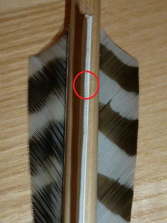

Beeindruckende Bilder - in welcher Vergrößerung hast Du die aufgenommen? und ähm - welchen Ausschnitt zeigen die genau? Vielleicht kannst Du zur Vervollständigung - fände ich schön und anschaulich - noch einmal eine Feder in Originalgröße - oder annähernd - zeigen und den Ausschnitt markieren? Auf dem einen Foto ist ja unten ein Maß zu sehen, 80 µm?

Das erste Bild zeigt die schmale Seite einer gestanzten Feder "von oben". Jeder der gebogenen Stege ist eine Granne.
Beim 3. Bild ist die Vergrößerung 1500-fach, beim Rest müsste ich nachsehen. Die Vergrößerung des Geräts geht bis etwa 15.000-fach, aber da sieht man nur noch winzigste, relativ uninteressante Details. Ein paar Bilder hab ich noch, auch welche von (leider unsauber) geschnittenen Carbonpfeilen, die reich ich morgen nach.

Da sieht man dass die Federn in Sandwichbauweise aufgebaut sind. Das ist Biotechnologie.
