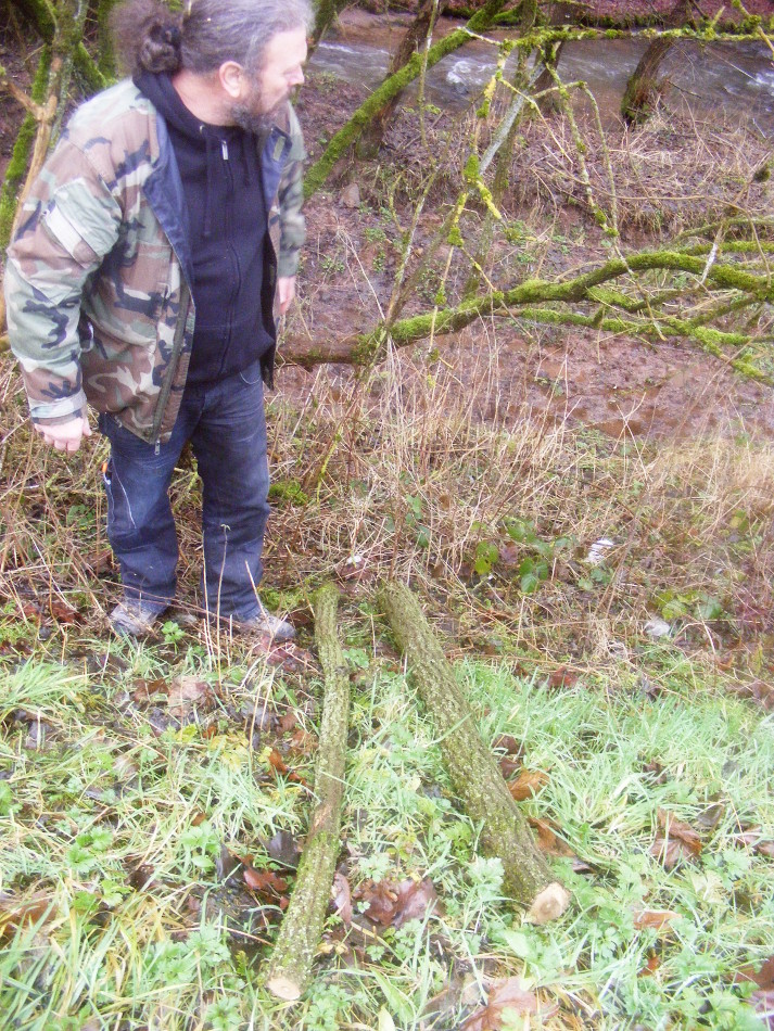

Holler finden und sondieren
Ganzkörpereinsatz bei der Beschaffung
und einen auf Reserve

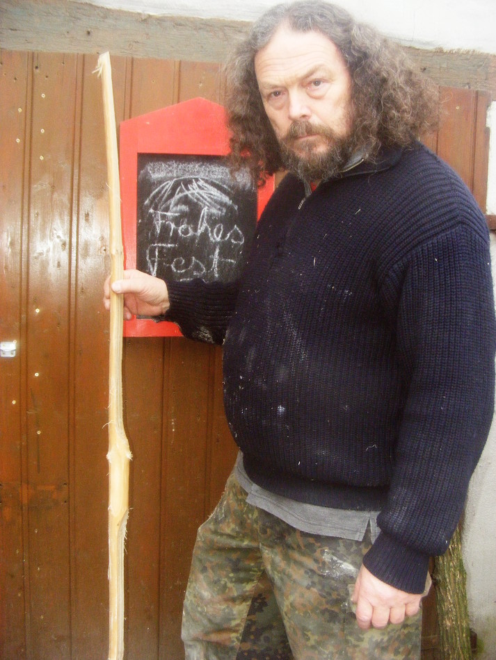

Bogen anzeichnen
Bogen anzeichnen

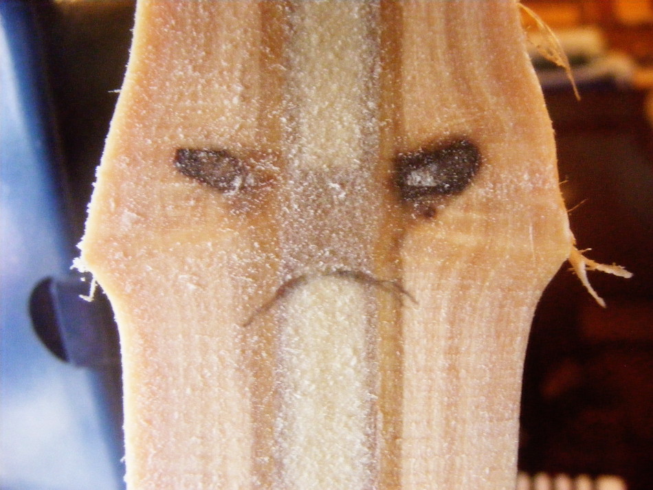

böhse Onkelz?
böhse Onkelz?

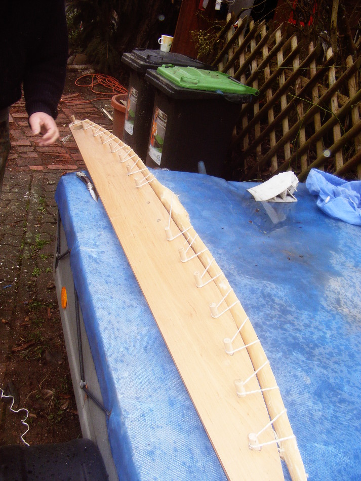

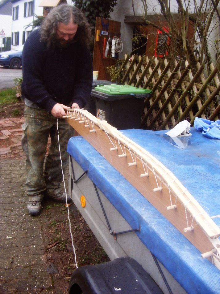

zum Trocknen auf eine Reflexe Form gebunden
soweit fest verwickelt
und zum Schnelltrocknen neben den Kamin

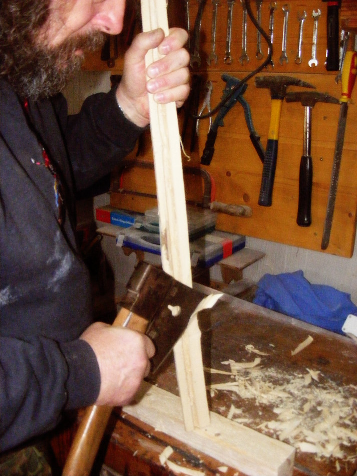

dann die Form mit dem Ziehmesser

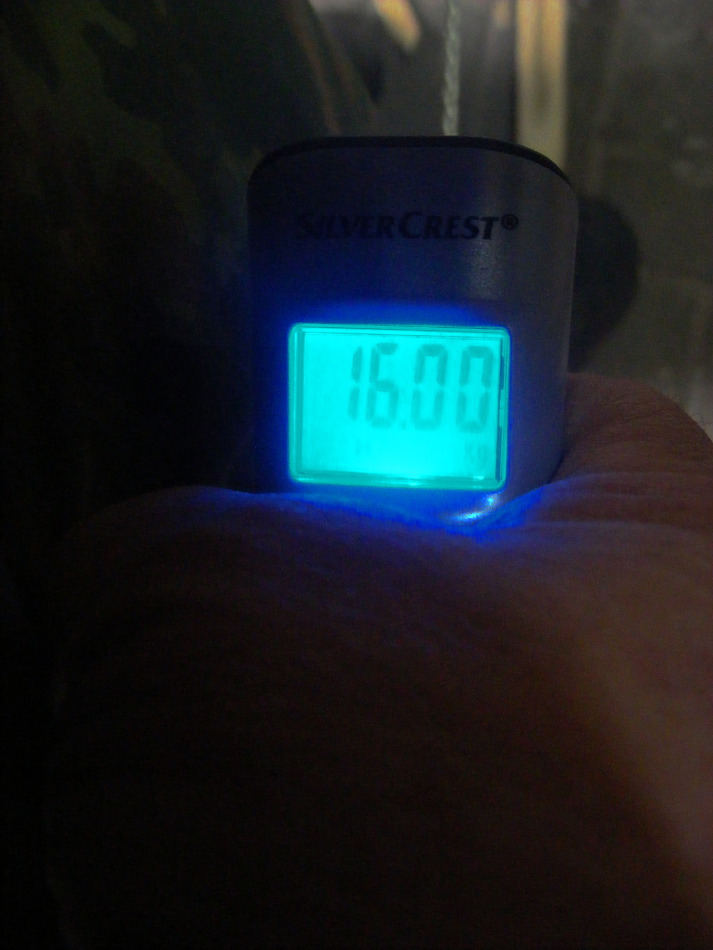

Zugwaage sagt 16kg bei 28" somit zufrieden...
