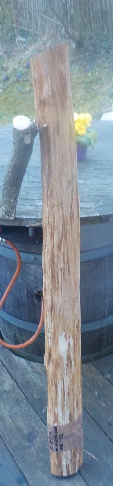

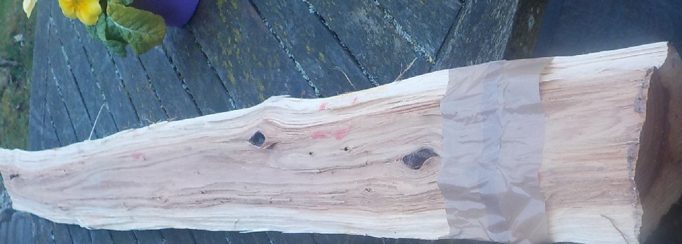

Will mich auch mal an einem Buildalong versuchen, auch wenn das Risiko groß ist, daß es ein Reinfall ist, vor allem weil ich etwas in dieser Art noch nie gebaut habe, aber was solls, wird wenigstens spannend.
Der Wacholder stammt aus Sardinien und stand u. a. als Preis beim Saplingbow 2014 zur Verfügung, alternativ bot ich auch ein Stück Osage an, welches dann anstelle des Wacholders als Preis gewählt wurde. Die ersten beiden Bilder zeigen das Stück Wacholder, sowie ein Buchsbaumstammstück.
Plan: Wacholder spalten und als Wurfarme verwenden, mit dem Stück Buchs als Mittelstück mit Pistolengriff und Fenster über die Mitte.

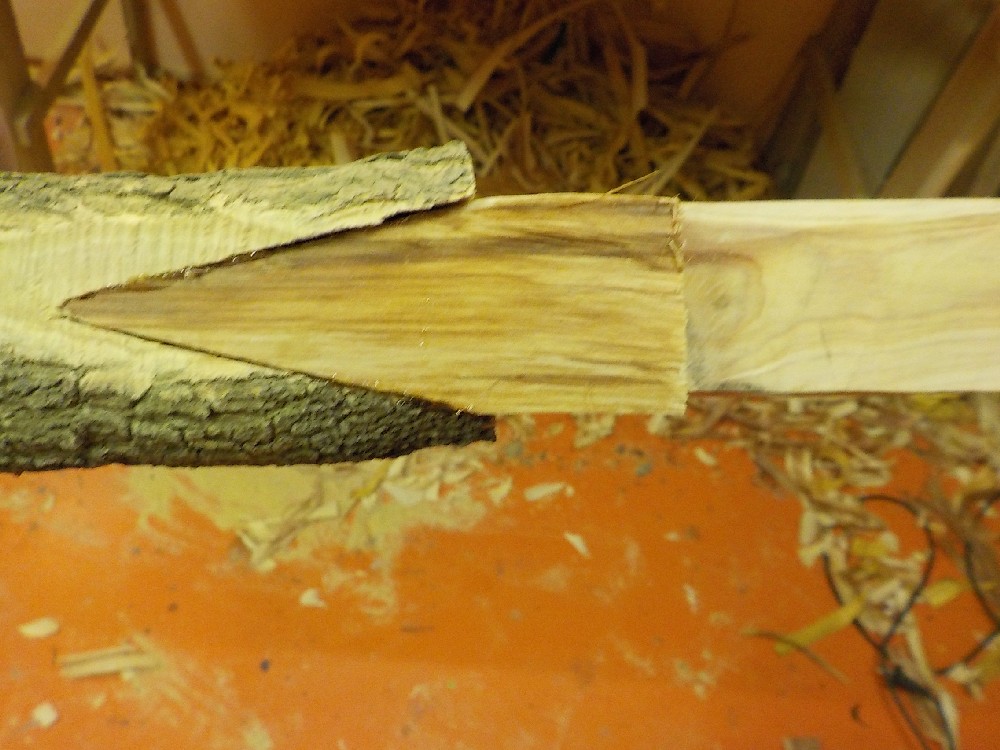

die grob zugearbeiteten Wurfarme mit dem Buchs-Mittelstück durch V-Spleiss verbinden.

Kommt mein Hinweis zumindest ein bischen was vom Splint runterzunehmen zu spät? Meiner Erfahrung nach ist der vergleichsweise spröde.
Beiträge: 3670
Hat gedankt: 3 Mal
Re: Buildalong Wacholder/Buchsbaum
der kommt zum einen zu spät, aber auch rechtzeitig hätte er nichts gefruchtet, da es ein Spalktling mit nur 2 Ringen Kernholz war.

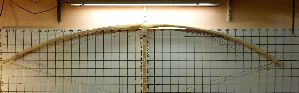

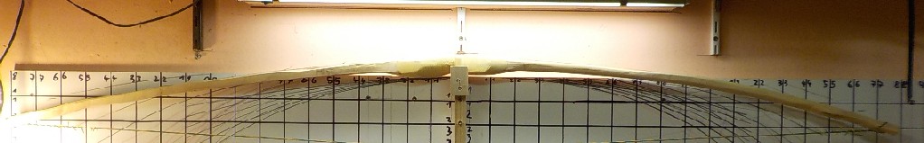

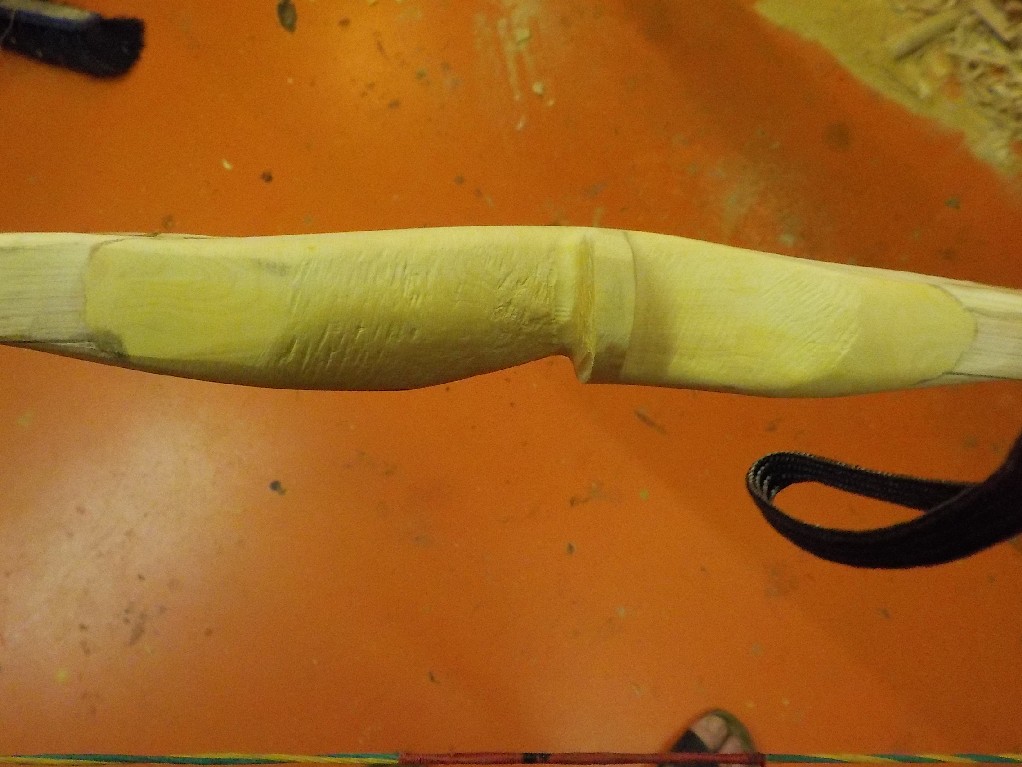

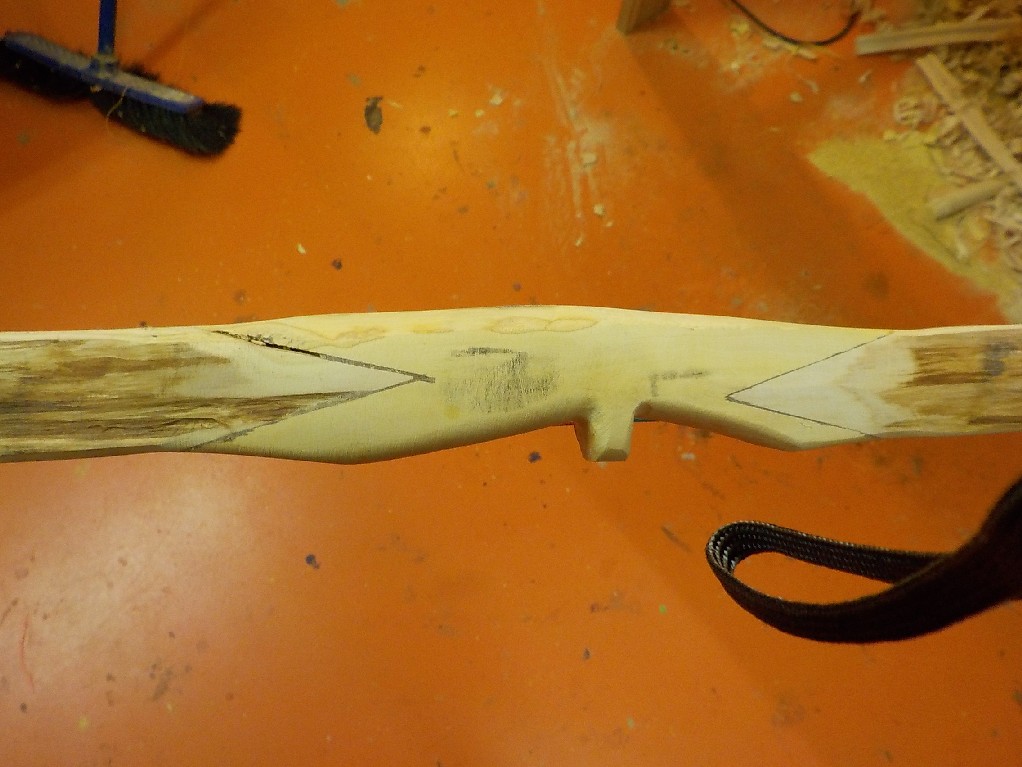

Hatte in der letzten Zeit wenig Gelegenheit weiter zu machen, jetzt ging wieder ein bißchen, siehe Bilder.

Hallo Bowster,
ich will nicht unken, aber bezüglich des Spleisses habe ich kein gutes Gefühl.
Ich drück die Daumen.

Beitrag von Selfbower »
Hi! schönes Projekt... aber ich stimme Max zu.... die Spleiße sehen nicht sehr sauber aus. Mir wäre die Klebefuge viel zu dünn und die linke Seite... da kann man ja an dem Kleber vorbei durch die Fuge schauen... ??? Neenene... SO sollte das eigentlich nicht aussehen! :/
LG. Daniel
Wo Ihr trecht habt habt ihr recht, da war die Klebermenge etwas knapp bemessen, der Spalt ist allerdings nur 2mm tief, das werde ich also noch auffüllen.
@Daniel: was meinst Du mit: die Klebefuge ist viel zu dünn?
